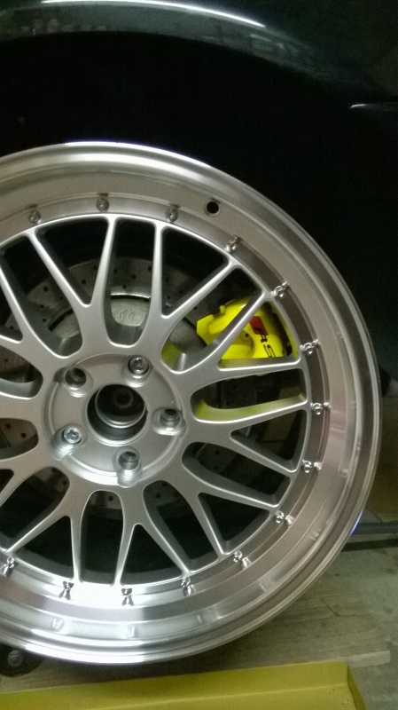

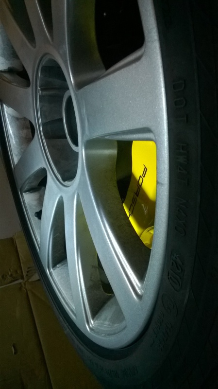

Du coup avec les jantes oem 18*8,5 ET20 ça donne ça sans cales :
Comme dit Figo, on peut passer les doigts de la main

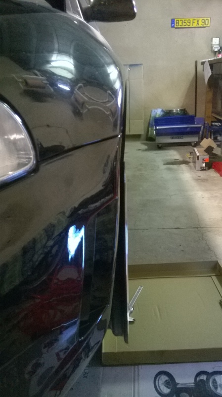

Et avec les JR23 en 19*9,5 ET 33 + cales de 12,8mm :
On peut juste passer une feuille de papier...
Et pourtant quand on regarde de face c'est pas loin du bord de l'aile...
J'ai même douté de l'ET que m'a fourni le fabricant..

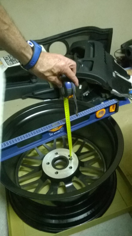

Du coup j'ai vérifié :
Largeur de jante de bord ext à bord ext : 266 mm
distance moyeu de jante hauteur de bord ext comme sur la photo : 167 mm
Ca donne un ET de 34 mm donc avec les erreurs de lecture ça colle avec ce l'ET 33 demandé. Dites moi si je me plante? Ou alors il faut mesurer de bord intérieur à bord int de la jante?
Ca peut venir des batons qui sont droits et reculés par rapport à l'oem qui est plus concave
Les JR23 en ET 32 sans cales impossible que ça passe.

Normalement la largeur de jante c'est de bord intérieur à bord intérieur donc en 9,5 ça fait 241,3 mm
Donc comme tu dis, quand j'ai voulu vérifier l'ET en mesurant la largeur entre bords intérieurs et là ça fait ET45...
Il semblerait que pour mesurer l'ET il faut prendre en compte la largeur de jante de bord à bord exterieur. Les pros confirmeront ou pas...

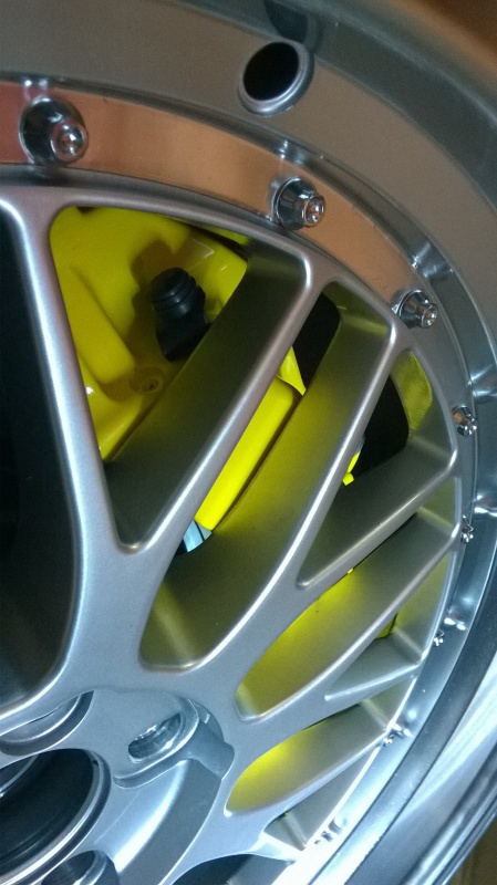

Au fait vous conseillez quoi comme distance min entre l'étrier et les batons pour être zen?
A mon avis c'est le déport qui posse soucis car pour remplacer des jantes sans déport par des jante avec déport (de même largeur) il faut retirer le déport à l'ET pour que l'éspacement entre l'étrier et les bâton soit le même
Exemple pour des jante origine en 18X8,5 ET20 si vous voulez monter des jantes avec un déport de 10mm il vous faut des jante 18X8,5 ET10 pour que l'espacement entre les bâton et l'étrier soit le même. attention car la le soucis risque d'être avec le bord de l'aile, la jante risque de dépasser de celle ci...
Pour la distance mini entre l'étrier et la jante
Perso j'ai 3mm et ras ça fait bientôt 1 an avec des journées circuit à moins d'un choc ou jante voilé je pense pas que tu ait des soucis et encore moins que ca se dilate d'1cm

Oui les batons sont plus à l'intérieur sur les JR23 que sur l'oem.ça explique beaucoup de choses

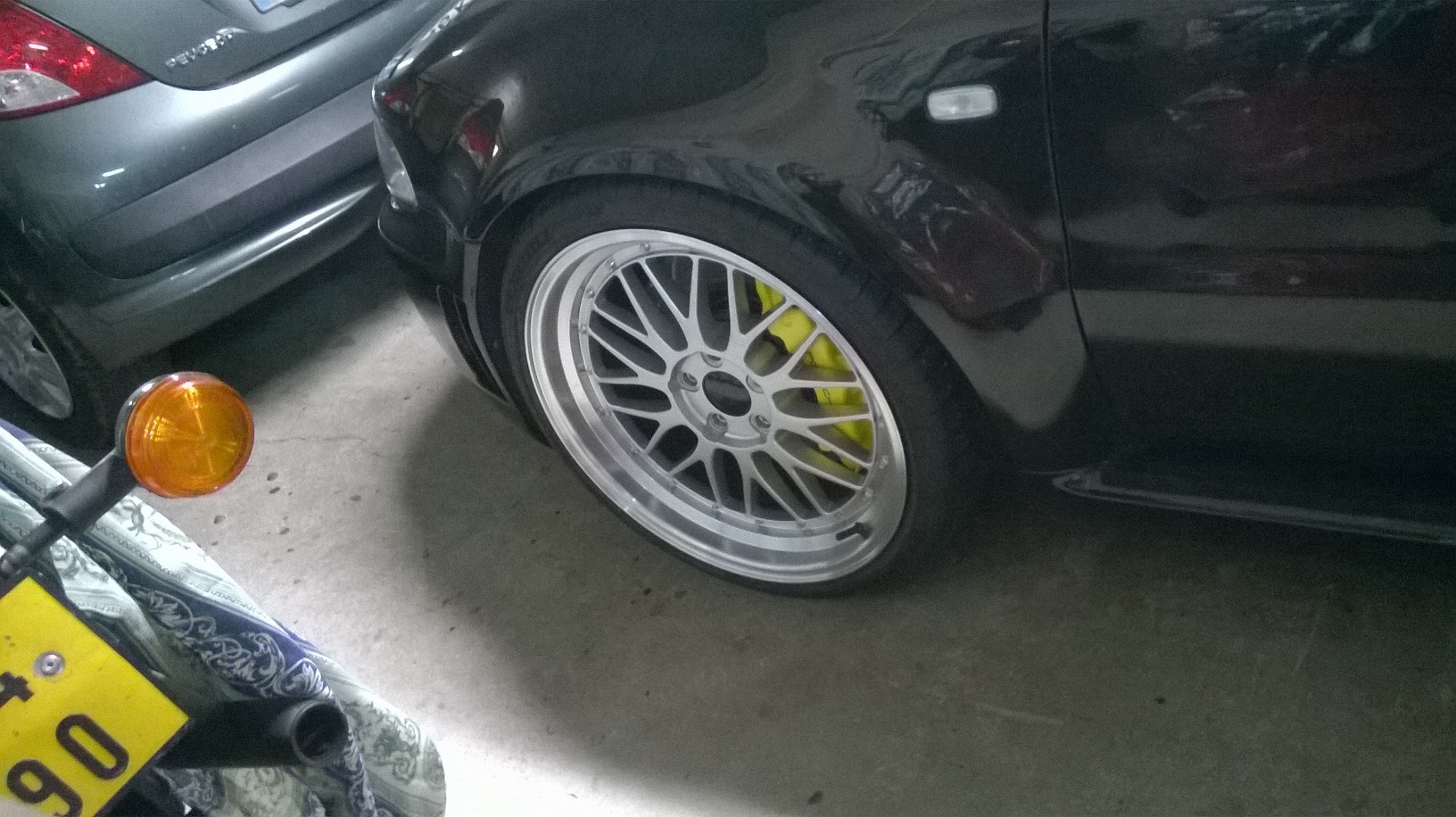

cales commandées chez Usi'tech à l'avant de 16mm ça laissera 3-4mm de marge entre l'étrier et les batons.

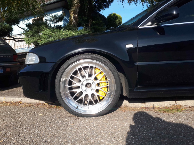

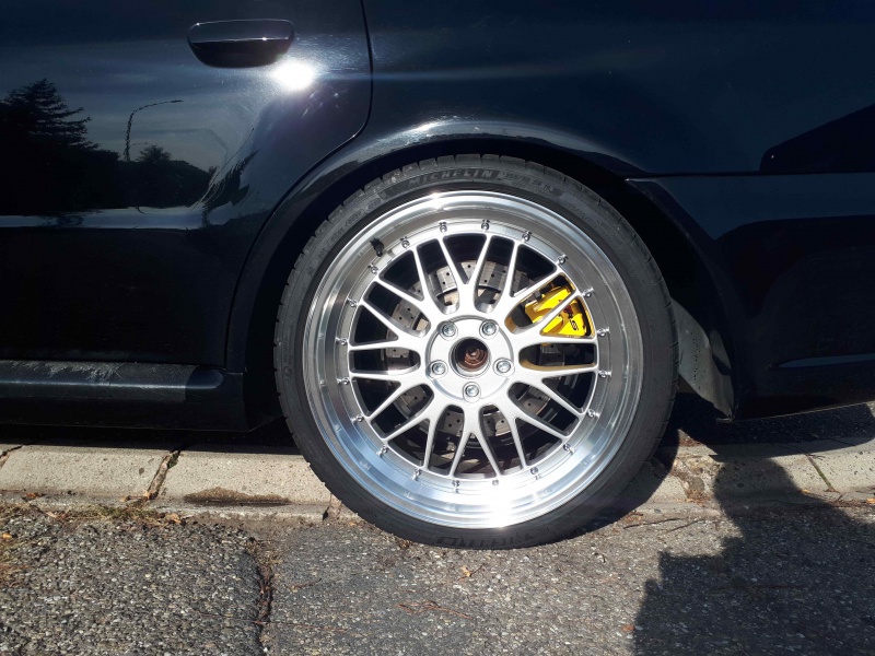

Sinon pour l instant la voiture est tjs sur cales il faut remplacer une durite de frein que j ai foiré + purger correctement + géométrie. J ai recu les cales de 16 mm pris chez usi tech les batons de jantes sont a 3mm des étriers donc c est nickel. J ai mis des michelin ps 4 en 255/30/19 ca fait un peu flanc tendu
J ai juste ça comme photo pour l instant j en mettrai a mon retour
Oui c'est très beau. Un conseil Vincent roule un peu Avant de faire ta géométrie, pour être sur de ta hauteur, que tu passe partout etc. Une fois tout niquel fait la géométrie derrière pour avoir quelques chose de parfait.

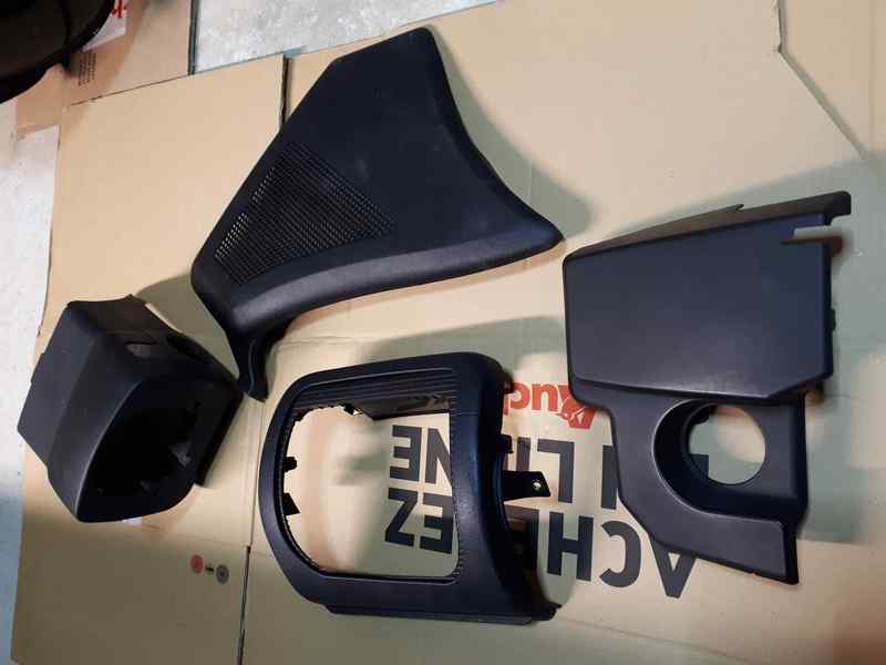

Voilà je recherche à réparer des caches plastique (qu un vendeur de seconde zone m a fourgue) genre cache colonne direction  avec des produits de  bonne qualité mais j ai aucun retour d expérience la dessus.
Je voudrais que ces produits aient un aspect rigides une fois sec (ponsables) voir melangeables à un filet pour renforcer la solidité.
Jusqu a maintenant j utilisais la technique du fer à souder  + apport matière plastique mais pour la finition c est pas ça par contre niveau solidité j ai pasw trouvé mieux
J aimerais vos avis sur des produits que vous avez utilisé
C’est pas simple de réparer le plastique avec une bonne finition.
je vais suivre ça avec attention
  • 4 semaines plus tard...
Bon au final j'ai resoudé au fer à souder et passer un coup de papier de verre ça fait l'affaire.

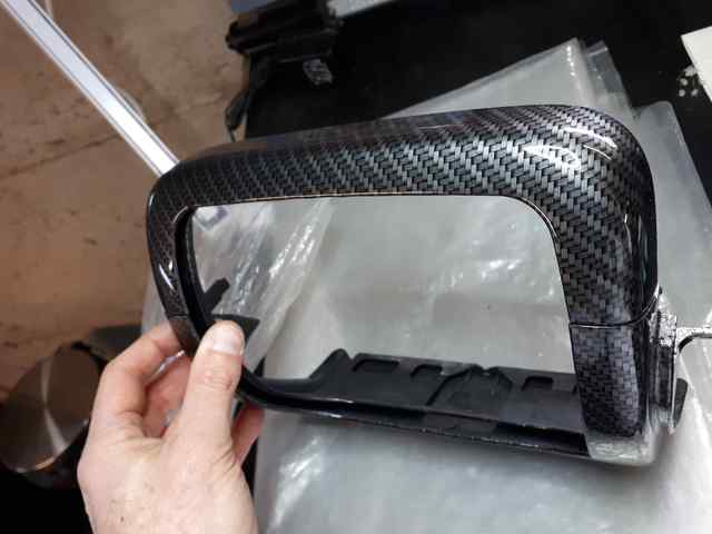

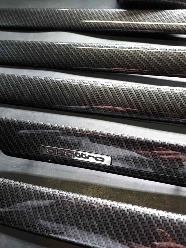

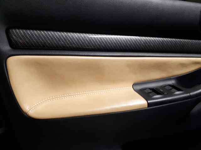

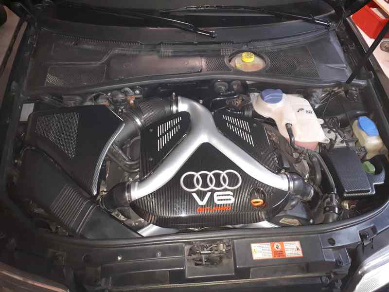

J'ai donné mes baguettes intérieures en hydrodipping pour faire motif carbone, je suis assez bleuffé du résultat :
Avant :
Après :
Le résultat est bluffant en effet assez surpris.
tu l'a fait faire chez qui ?
Garage du centre à Wittenheim près de Mulhouse
Il y a beaucoup de taff, j'étais loin de m'en douter qd je voyais des vidéo sur youtube expliquant la pose de film. En fait poser le film représente 10% du boulot complet, beaucoup de ponçage, 2 mises en apprêt, 1 primaire d'accrochage, deux couches de vernis avec poncage entre chaque vernis...
Top ça !!!
J'ai cherché pour faire la même chose et malheureusement personne dans mon coin ne fait ça.
Le résultat à l'air d'être vraiment proche de l'origine avec plus de brillance
c'est vraiment magnifique , on dirait du vrai carbone :bigthumbup:
Il y a 3 heures, Audi RS4 a dit :
Combien ça coûtes pour les plastique moteur ?
Je sais pas j'ai payé pour le tout (300€). A priori ca devrait tourner entre 50€ et 100€ pour les deux caches moteurs mais à vérifier avec lui.
Le motif n'est pas tout à fait le même que celui des trois caches carbone mais la différence est minime
Modifié par Vince67
pour les avoir vu en vrai chez Vince c'est vraiment du beau boulot !
