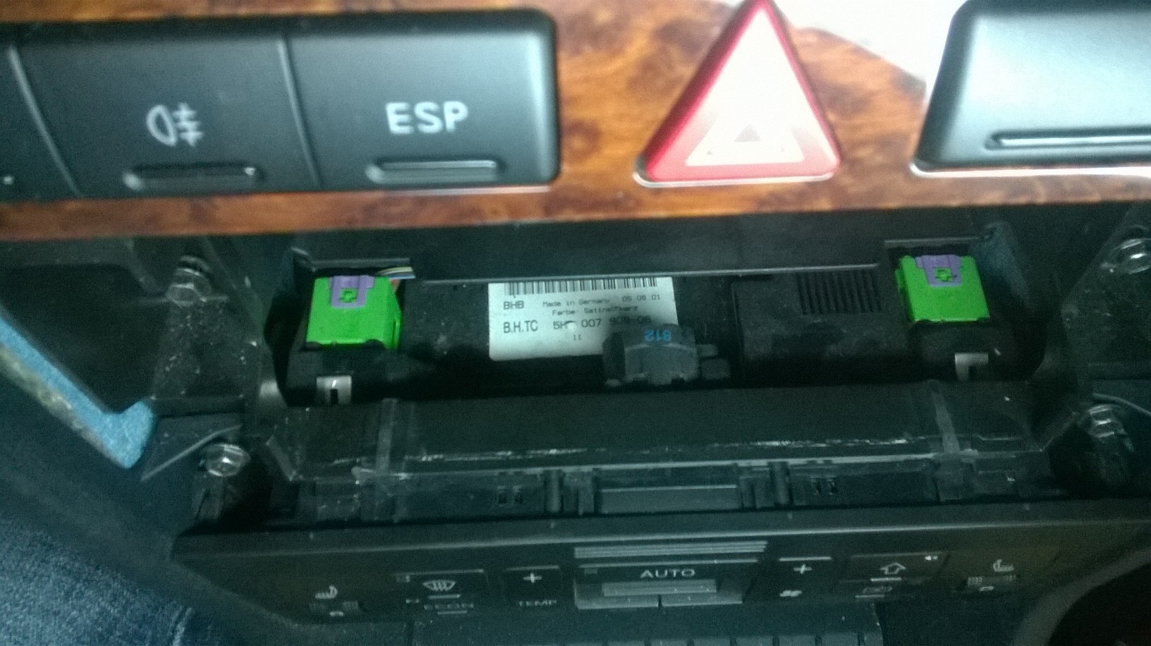

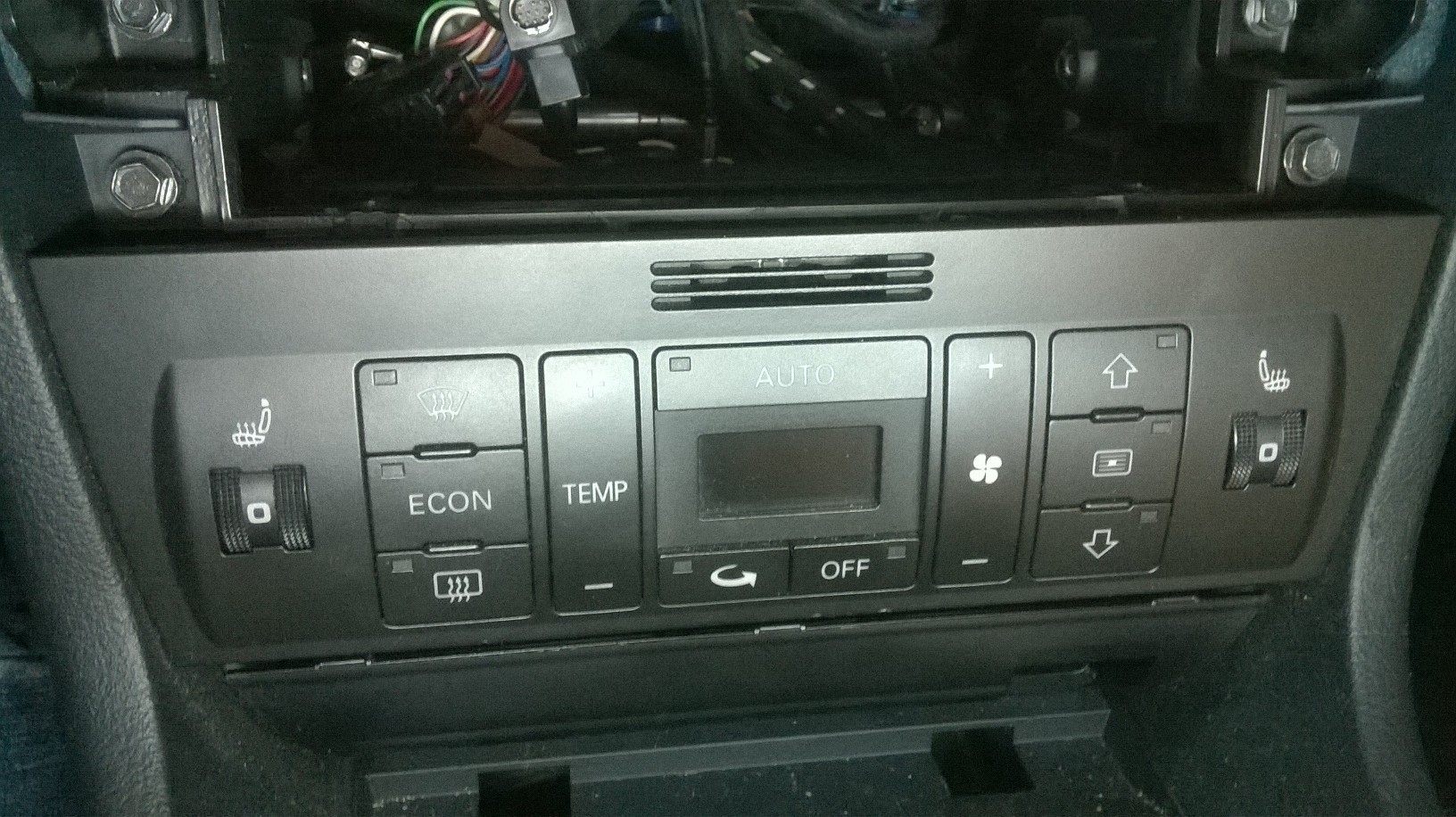

Salut à tous,
j'ai un (petit) soucis : je voudrais sortir mon bloc de clim mais ça résiste, j'ai pas envie de tout péter...
J'ai oté le GPS sans pb, mais apparemment il y a 4 agrafes qui tiennent ce pu..in de bloc de clim, j'arrive pas à les voir ni à savoir comment les actionner pour pouvoir le sortir. Qqun à déjà fait ça?
les vis sur les photos ont été défaites elles tiennent sur un ou deux filets
Salut je l ai fais ya un an pour changer la vitre du climbloc et je ne me souviens pas d avoir forcé ou autres .
j ai un autre bloc de démonté dans le garage je vais jetez un œil je te tiens au jus .
Salut et merci :jap:
les agrafes c'est celles métalliques qu'on voit sur la photo du bas en dessous des connecteurs verts?
ok j'essaye semaine prochaine, la voiture n'est pas chez moi.

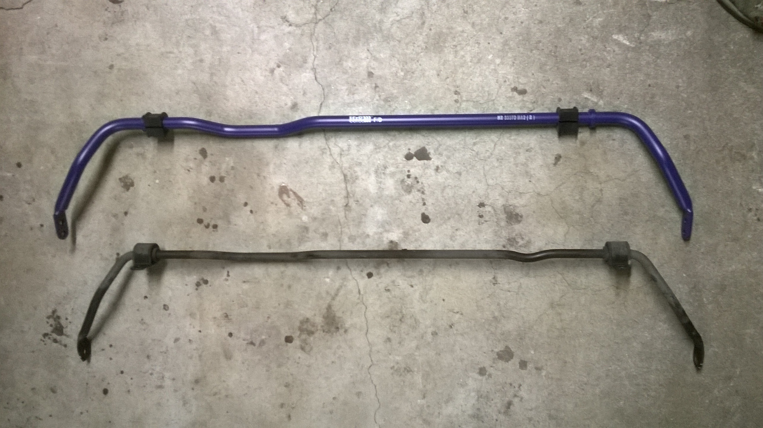

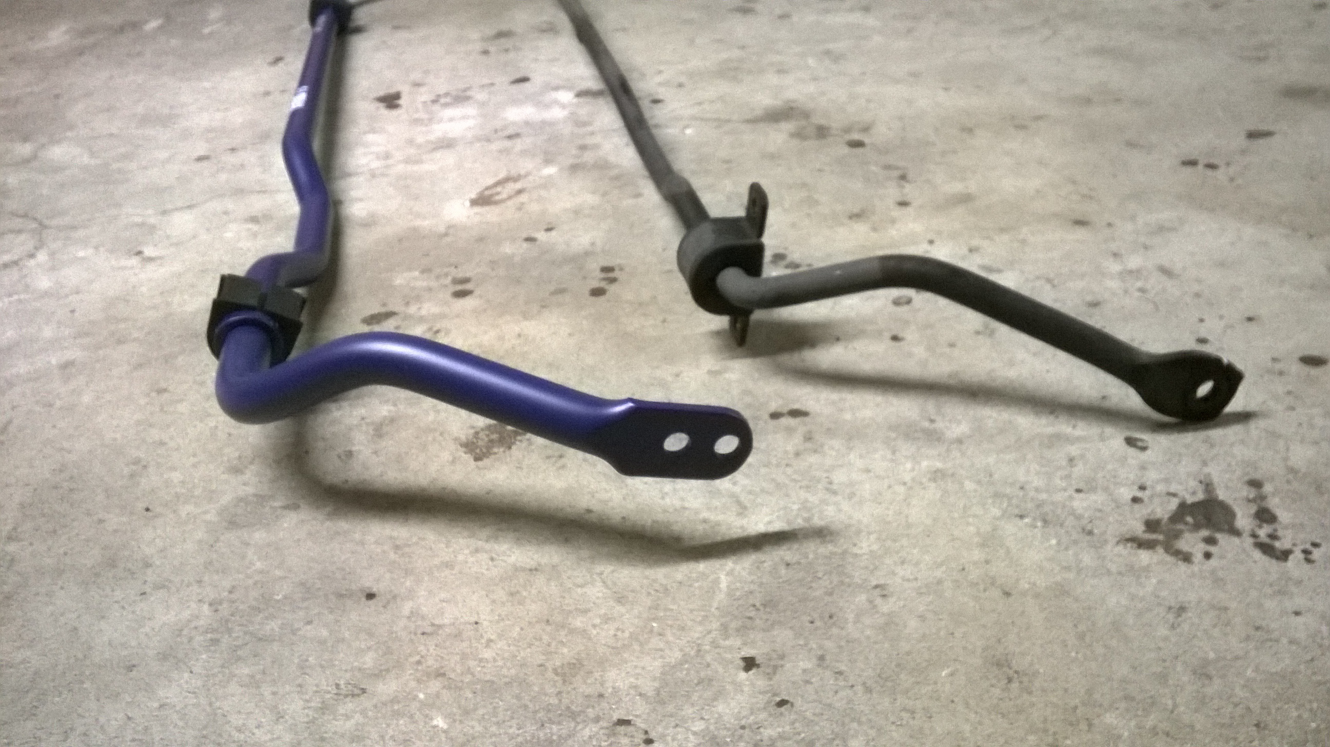

Salut à tous,
je vais changer les barres antiroulis oem par des H&R (diamètre 32mm avant et 21mm arrière).
Je suis en train de fixer l'arrière. Il y a deux possibilités de réglages via deux trous de fixation possibles.
Le plus éloigné (plus grand bras de levier) : réglage soft
Le plus proche (petit bras de levier) : réglage hard
pour ceux qui en ont déjà monté sur leur RS, vous me conseillez quoi comme réglage sachant que si je fais du circuit ce sera très occasionelllement?
Sinon les baguettes intérieures vont partir chez un pro du hydrodipping pour remplacer la ronce de noyer
J ai les memes ,me souvient plus de mon reglage.
J avais demandé a «trez» qui avait une s4 de piste .
J'avais mis en hard sur le S4 et là même chose sur le RS, par contre laisser les biellettes plastique d'origine si pas de renfort de berceau installés sinon tu peux dire adieu à ton berceau.
J ai mis biellette plastique neuve ( pour la petite histoire , commandé sur oscaro et le sigle audi a été meuler , exactement les memes . )
Je viens de passer la commande chez Oscaro à l'instant pour ces biellettes, les miennes étaient indémontable
Pareil , a la disqueuse le demontage.
Ok merci donc je vais mettre sur hard pour l'arrière.
Pour l'avant idem?
Salut Vince,
j'ai demandé mes "contacts" allemands (en plein stress a cause du Wörthersee lol).
Ils sont unanimes : devant soft, derrière hard ;)
Moi c'est hard avant et arrière avec biellettes plastique de RS2
Merci Math.
Je vais quand même tenter hard devant. Audi RS4 me dit que ça n'affecte pas le confort de conduite.
Je verrai à l'usage, c'est facile de modifier le réglage

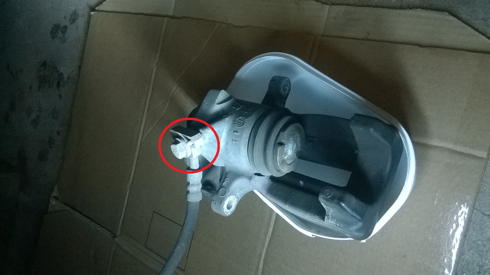

Je dois déposer les étriers de frein arrière pour les repeindre.

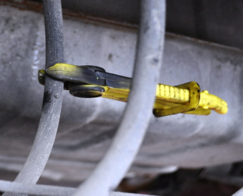

J'ai défait la durite de frein (rouge sur la photo) ça pisse le liquide de frein, logique! Par contre le problème est que j'arrive pas à stopper ça, j'ai essayé bouchons, durite caoutchouc avec une vis dedans etc... rien à faire ça coule et j'ai pas envie de vider le circuit, c'est la galère annoncée pour le bloc abs quand je devrai remettre du RBf dans le circuit...
Vous avez pas une astuce pour boucher ça? C'est une vis creuse genre banjo qui prend une plaque percée en sandwich
Slt,
Google -> "pince durite frein"
A+
Un tuyau fixer au bout qui remonte plus haut que le bocal et sa coulera plus.
