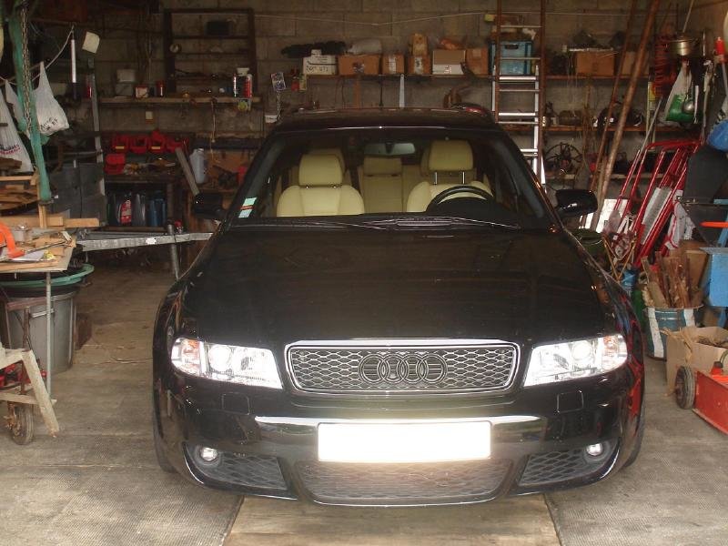

quelques photos :

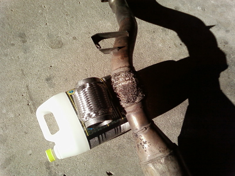

Quelques petites fuites sur la ligne (au raccord) + coude accordéon avec tresse abimée après les catas. Il faudra que je resoude tout ca. Il paraît qu'on peut en trouver sur le net.Il suffirait alors de tronçonner la partie malade et resouder la pièce à la place. Si qqun a des lien internet la dessus ca m'intéresse. :bravo:

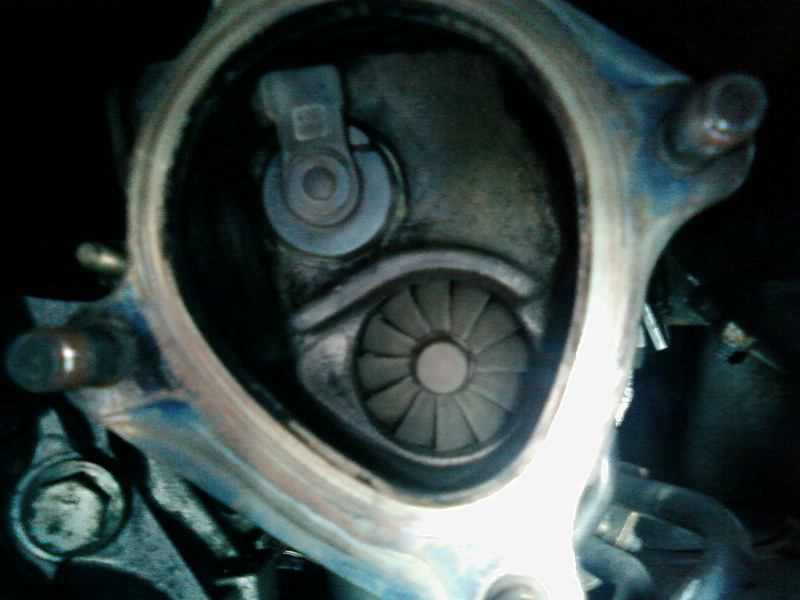

Inspection également des sorties de turbos. Les ailettes sont en bon état et pas de jeu dans les axes :)
Turbo gauche :
Turbo droit :

Réparation de l'accordéon du catback Milltek (tronçonnage + resoudage d'une nouvelle pièce)

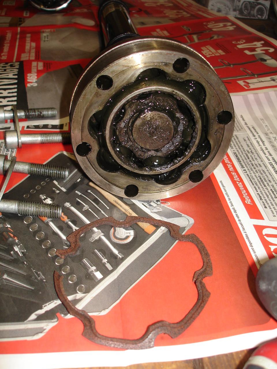

Changement d'un soufflet de cardan avant de greffer les intercoolers de Jerem574.
J'ai utilisé le tuto http://www.forum-passion-mecanique.fr//viewtopic.php?t=28 très bien fait. Par contre, à faire sans pont ni fosse, pouah! Faut vraiment pas avoir le choix, mais bon à 200€ le travail chez audi ca motive :bigsmile: Le kit de réparation est à 38€.
Astuce, pour éviter de défaire les deux rotules du bas, il faut défaire les deux bras de suspension supérieurs de la jambe du moyeu ainsi que la rotule de direction. Après on peut sortir le cardan à droite de la jambe du moyeu.
Avant changement:
Après changement + nettoyage :
Attention à ne pas abimer le joint d'étanchéité en liège, on peut le réutiliser s'il n'est pas écrasé ou coupé :
Faut compter une journée de boulot si on veut le faire tranquille et tout nettoyer comme il faut.
Modifié par Vince67

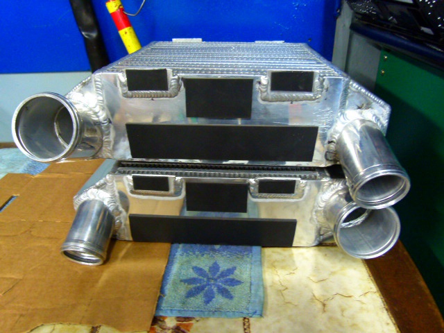

Reste plus qu'à les monter ces échangeurs :bigsmile:
Il y aura certainement un peu plus d'air dessus sans les anti-brouillards :bien:
Tu aurais pu en commander pour aussi tant que tu y était.
Faut qu'on se tel un deux c'est quatre pour aller chercher les échangeurs :bien:
