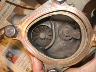

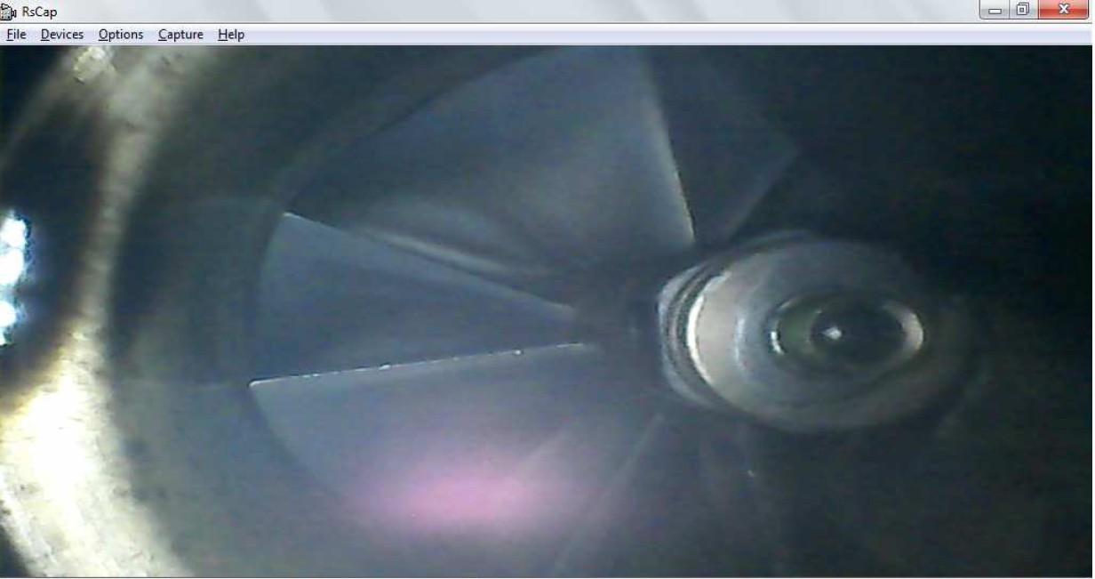

En démontant les échangeurs pour mettre ceux de jerem574,j'en ai profité pour faire une inspection des turbos côté admission d'air avec un endoscope pas cher (30€) relié à un pc.
Ca donne des résultats pas mal pour voir l'état. Il suffit de l'introduire par les tubes d'admission d'air
la caméra posède 4 leds pour éclairer)
On peut voir çà :
Turbo gauche :
Turbo droit :
Bon ca remplace pas un test du jeu axial et latéral des paliers mais pour 30€ et en 30 mins on peut pas tout avoir.

Top ou as tu acheté cela c est vraiment magique
+1 tres interressant :bigthumbup:
ici : http://www.pearl.fr/video/cameras-numeriques/cameras-endoscopiques/camera-endoscopique-usb-etanche-a-led_PX1280.html
La mise au point nette se fait à environs 6-7 cm de l'objet observé si on veut voir les détails. Pour une vue globale pas trop dégueu on peut se placer à 20 cm, au delà c'est plus trop net, mais pour ce que j'en fait ca me suffit :bien:
Par contre je vois un renfort qui traverse devant les ailettes, ca doit boucher un peu qd ca souffle...
Modifié par Vince67

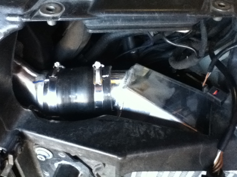

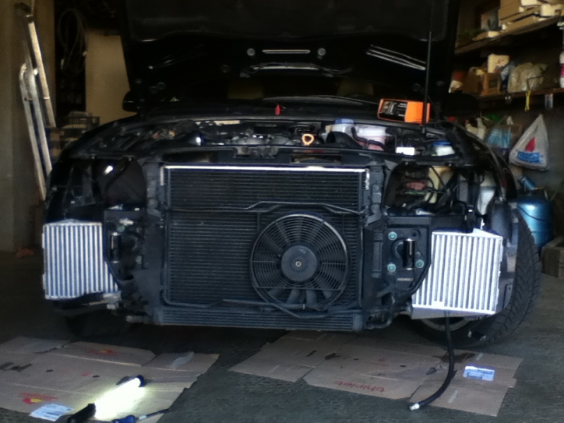

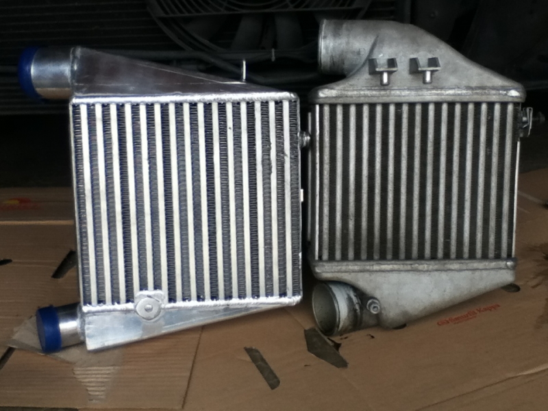

Qqes photos des nouveaux échangeurs en place (j'ai enfin pris letps de le faire) :
A gauche les nouveaux, a droite les anciens :
Une fois en place : juste à rajouter une cale de caoutchouc sur la pate de fixation pour aligner les tubes de sortie avec les durites
Vue d'ensemble:
J'ai décidé d'oter les écopes d'origine, les échangeurs sont beaucoup plus larges. La surface d'échange des échangeurs serait trop petite.
La voiture marche mieux (plus réactive). L'air plus refroidi augmente le taux de remplissage.

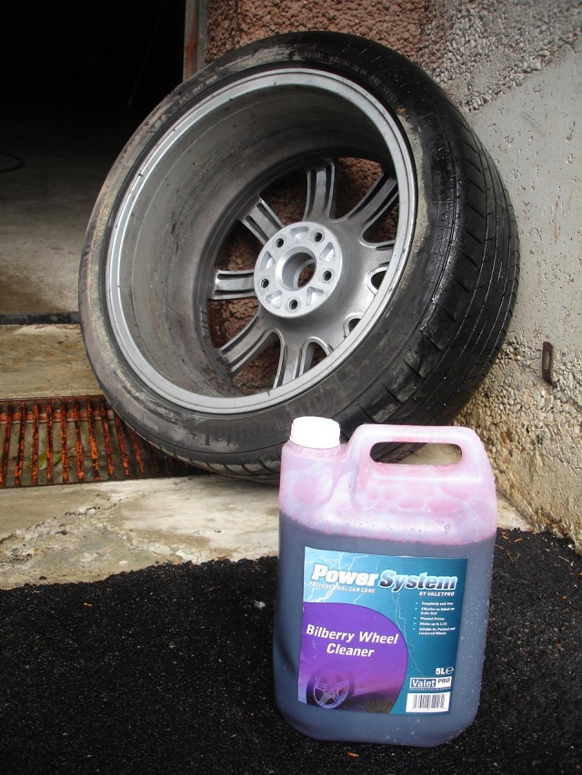

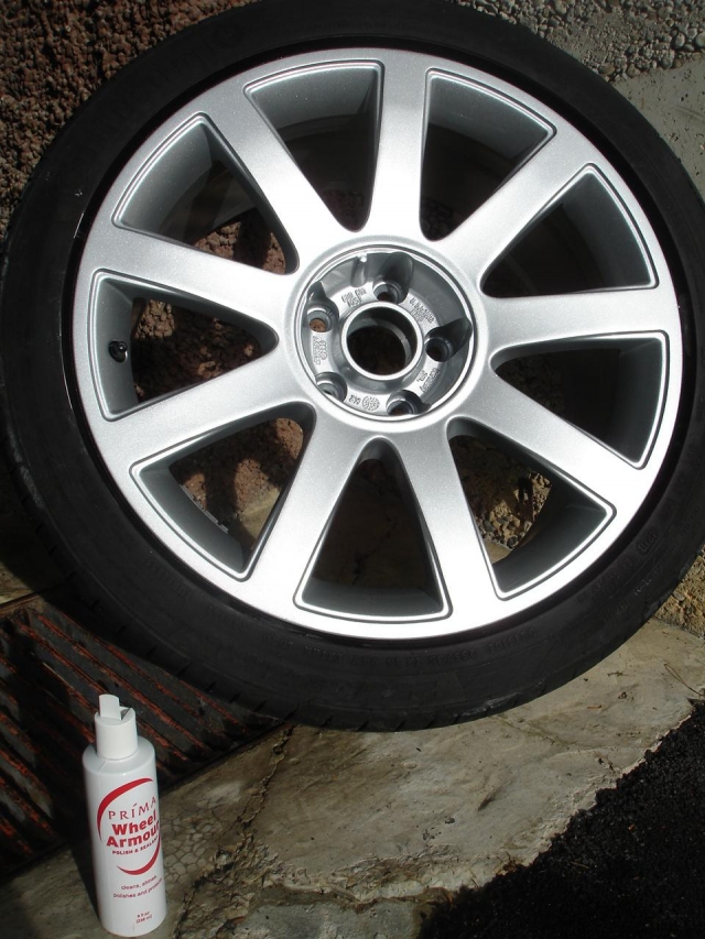

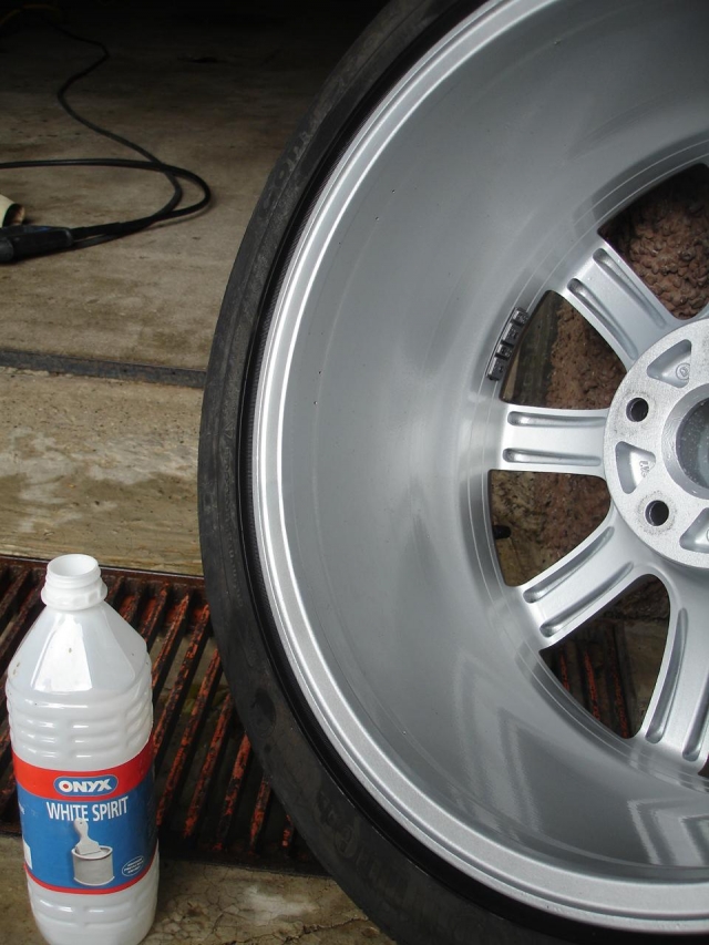

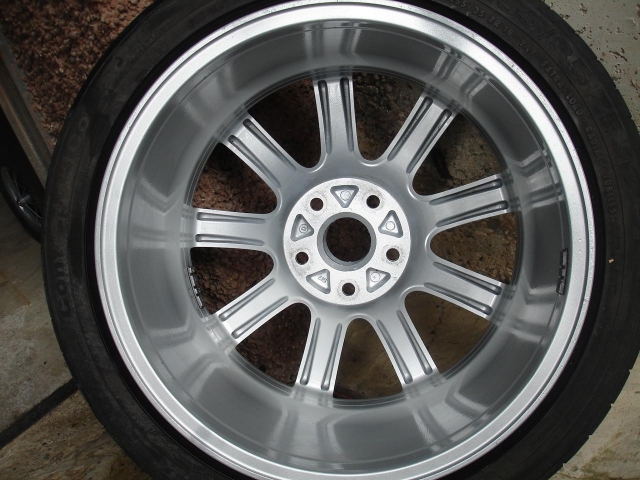

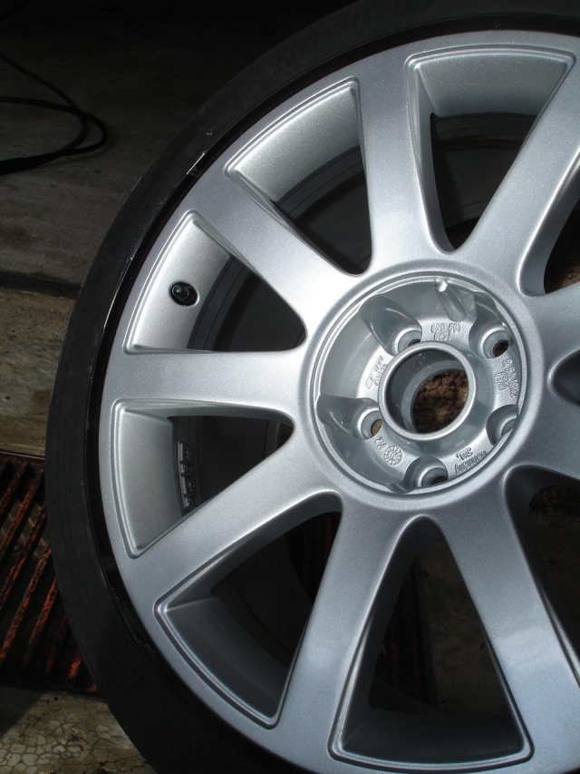

Petit nettoyage de printemps des roues.
J'en profite pour passer aux roues été (c'est vrai je suis a la bourre). J'ai regardé sur cosmétique auto pour les produits qui nettoient efficacement (c'est tjs une galère pour les faire revenir tip top)
Donc état de départ (quais pas de nettoyage en 6 mois à part au karcher de l'éléphant bleu 1 fois tous les deux mois) :
J'ai pris 20 cl de Bilberry Whell Cleaner dilué à 1/10 avec de l'eau. Mis tout ca dans un pulvérisateur de 5L et arrosé la jante.
Puis on nettoie avec un pinceau pendant 5 mins.
Voilà comment ca ressort après un nettoyage au Kärcher :
Maintenant oter les traces de goudron avec du white spririt et un chiffon (on frotte jusqu'à disparition). Résultat :
On re nettoie avec du liquide vaiselle pour éliminer le gras. On sèche avec un linge et on applique une couche de produit (Prima Wheel armour) qui protège la peinture contre la crasse + résidus de plaquettes et qui facilite les nettoyages futurs.
Résultat : les 4 jantes retrouvent leur aspect du neuf.
Voila. Les produits ont couté 70€ commandé sur shinearama.com et sont super efficace. J'avais fait une roue avec liquide vaisselle+seulement white spirit et j'ai vite arrêté. On gagne vraiment en temps/efficacité.
Ca m'a pris 3 heures pour rénover les 4 jantes.
Si ca peut servir a d'autres, tant mieux.
Modifié par Vince67

Salut Vince,
Je te conseille un produit maintenant quelles sont bien propres, je l'utilise pour la carrosserie, jantes, plaquage carbone intérieur,
Le résultat: L'eau glisse, la saleté se décroche beaucoup mieux, un polish en 15min. et le résultat est bluffant! Je le recommande vivement
http://www.innotec-france.com/catalogue/automobile/produit/114
Je peux t'envoyer une photo test si tu veux
Bonne soirée
Merci mais le prima wheel armour que j'ai mis protège déjà. Je vais attendre de voir ce que ca donne avant de mettre autre chose dessus

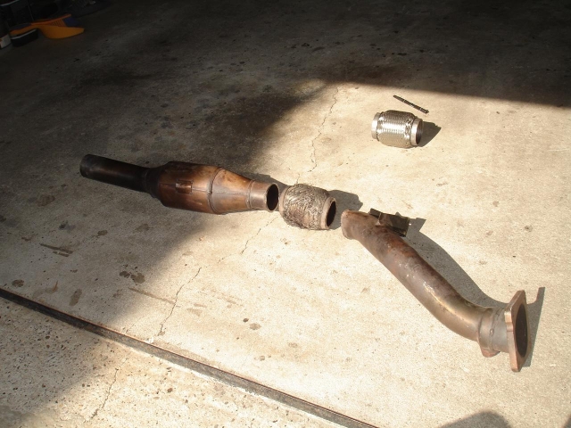

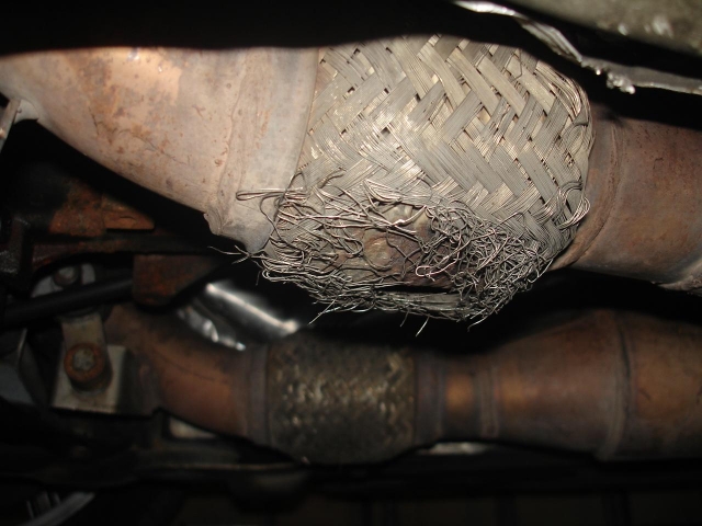

Réparation de la ligne Milltek. Elle en avait besoin!
Avant :
Après tronçonnage et soudage au Tig :
Ca ressemble enfin à qqe chose.
Pour résoudre les fuites d'air, kit de colliers de fixation Milltek commandé aujourd'hui. J'ai hâte de réentendre le son Milltek...

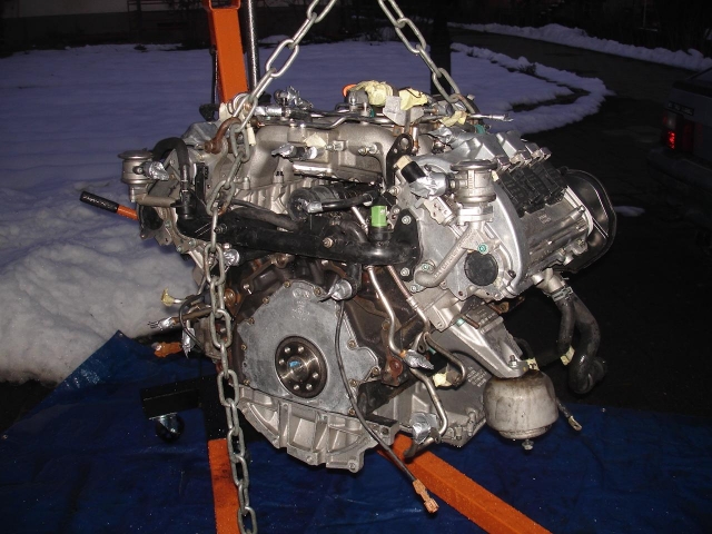

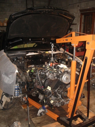

Mon embrayage m'a laché, j'en ai profité pour tomber le moteur (merci à Blackmonster pour le matos) et faire une inspection générale tant qu'à faire.
C'est ma 1ère dépose moteur S/RS, ca se fête mais ce se paye aussi lol
4 jours de boulot pour démonter (j'aime prendre le temps nécessaire), autant pour nettoyer et faire le point sur les pièces à changer.
Au final, j'ai bien aimé faire ça et en prenant le temps (passion quand tu nous tiens...), mais bon chapeau à ceux qui le font professionnellement tous les jours, ça peut flinguer la santé.
Le post de Réné44 (AudiPerf) m'a bien aidé pour la dépose : http://www.xela-fr.c...opic.php?t=4359 pour ceux qui sont inscrit

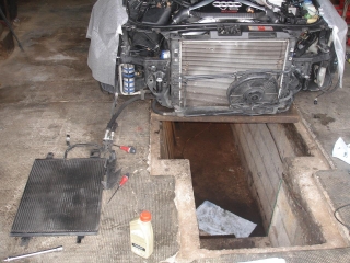

Petit roman photo pour la dépose :
Jour 1 :
Mauvaise surprise en démontant la face avant, la durite de refroidissement d'huile moteur écrasée par audi lors d'une "révision" de l'ancien proprio. M'étonne pas que la tempé d'huile montait vite..
J'en ai trouvé une pour la remplacer (merci pilitch)
J'ai pu démonter le compresseur de clim et le basculer sur le côté pour ne pas défaire la circuiterie. Ca économise la recharge.
Jour 2 :
Démontage des durites + faisceau + échappement + nettoyage des pièces déjà enlevées.
Jour 3 :
Démontage des cardans + accouplement boite + levier vitesse + fin nettoyage de la veille

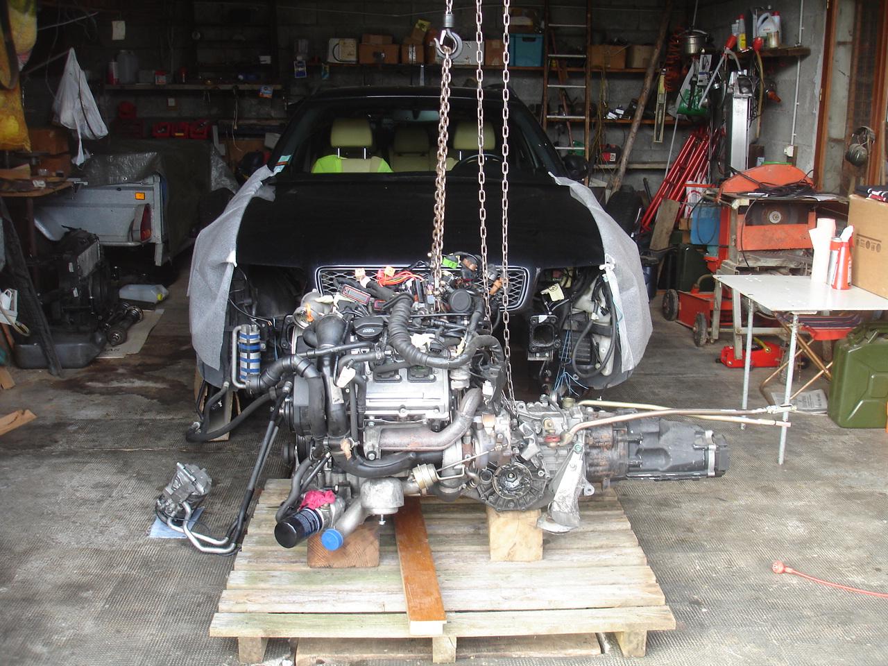

Jour 4 :
Démontage silents bloc moteur + boite + barre anti roulis + mise en place de l'attache moteur avant droit à l'arrière gauche pour équilibre l'ensemble moteur boite + chèvre pour sortir le moteur-boite
Ouf, ca y est! dehors le moulin. Sacré bestiau!
Maintenant on peut démonter les parties sensibles pour faire un diagnostic.
Bilan, le moteur a probablement déjà été sorti (KSF m'avait dit qu'une culasse avait déjà du être changé quand il avait calé la distrib) au vu de la pate à joint qui ressort et des écrous de collecteurs. Bravo le boulot du garage qui a fait ça, une vis pour remplacer un écrou de serrage + goujon, ca fait pas sérieux sur une caisse comme ça.
Modifié par Vince67

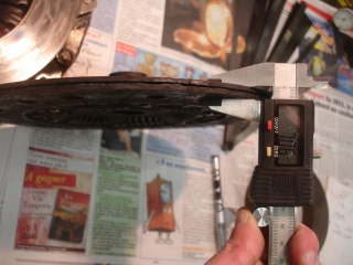

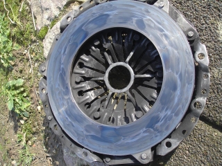

Confirmation de l'embrayage hs.
Il a du sacrément chauffer, le plateau de pression n'est plus plan mais s'est déformé en s'incurvant vers le centre. Le disque portait sur un cone et la surface d'accroche était bien moindre. Avec une surface d'accroche plane il aurait tenu bien plus longtemps que 90000kms.
Le disque :cote intérieure
Cote extérieure :
Le volant bimasse est par contre en bon état (surface d'appui plane) malgré sa couleur bleuetée.

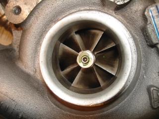

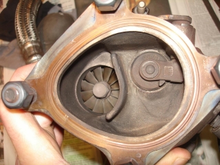

Aujourd'hui vérification des turbos après nettoyage avec cales pour le jeu axial + comparateur pour le jeu longitudinal :
Le gauche :
jeu axial (perpendiculaire à l'axe de la turbine): 3/10ème mm sur le diamètre
Jeu longitudinal : 4/100ème mm
les ailettes sont nickels :
le corps en fonte ne présente pas d'amorce de fissures :
Le droit :
Jeu axial : 2/10ème mm sur le diamètre
Jeu longitudinal : 5/100ème mm
Ailettes nickels :
Corps en fonte sans fissures :
Vu le jeu et l'état, je ne pense pas faire une réfection. Je vais les mettre en vente prochainement. Je prévois un achat de Loba 530 prochainement.
