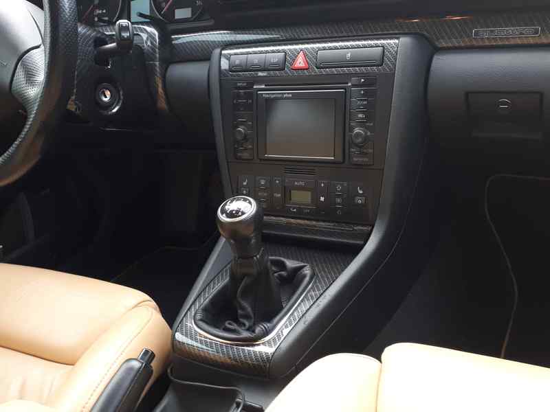

Salut.  J ai pas osé faire en diagonale. Pour moi le motif en bande horizontal s alignait avec les baguettes ça me paraissait logique. Mais on peut tout à fait le faire en diagonale il suffit de le dire à celui qui hydrodip.

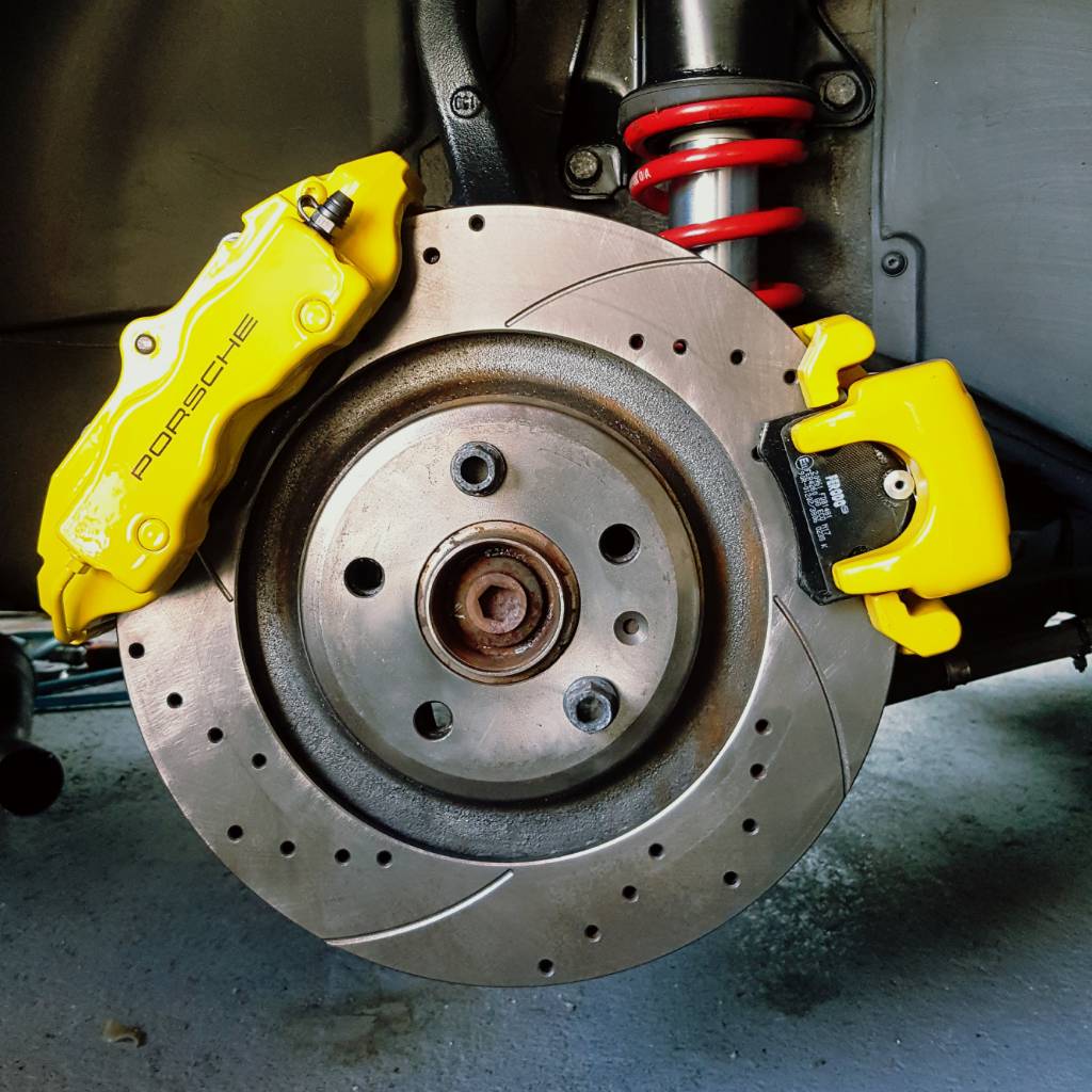

Sinon j'ai une question : qu'est ce qu'on peut mettre comme étrier arrière plus puissant que l'oem? J'ai vu qu'on pouvait mettre du porsche en déporté tout en conservant celui d'origine comme frein à main. Je sais pas quel modèle mettre (j'y connais rien en porsche lol) et je voudrais pas trop de déséquilibre en avant et arrière (j'ai du Z18 devant).
Une image que j'ai trouvé comme exemple sur epytech.de
Modifié par Vince67
Epytec est hors de prix, je dois encore à voir l'offre. J'ai fini par faire moi même les cales.
Ca ressemble à ce qui m'intéresse :AP-Smiles_u1F60D:
Je commence à me renseigner sur le net. Apparemment c'est des étriers arrières Cayenne/996/Q7 4 pistons c'est ça?
Tu es en quel diamètre/épaisseur de disque ? 330 ou 356mm? 22mm pour l'épaisseur comme l'oem?
Je vais contacter Epytec pour voir le tarif
C'est ça étriers de Cayenne turbo, disques en 335x22mm (Audi S8 V10)si tu souhaites gardé ton étrier origine pour le frein à main, sinon tu peux passer en 345x30 mais étrier de R8 ou lambo (voir d'autre...) impératif mais tarif bien trop prohibitif surtout pour l'efficacité supplémentaire que va apporté le 345 ça devient plus une question de coût que d'esthétique
De mémoire la cale complète pour étrier principal et frein à main était de l'ordre des 650€ la paire
Rien qu'une simulation pour une cale déporté pour passer de l'étrier origine RS4 B5 à une étrier de  996 c'est 308€ la paire
C'est clair c'est pas donné...
J'ai eu une proposition à 1650€ les cales + étriers Brembo 4 pistons peints + disque 330mm brembo + fexibles freins
On trouve des étriers 4 pistons à environs  300-400€ en occas, si on compte la rénovation + disque + plaquettes + durites on arrive à ce prix là. C'est tjs plus interessant de faire soi même mais là à ce tarif ça me fait cogiter...
Et la tole pare chaleur tu es obligé de la virer/découper ou elle reste en place?
Le surplus de volume à remplir du aux 4 pistons ne fait pas trop enfoncer la pédale au fond avant de ressentir le freinage?
Sinon voilà ce que donnent les baguettes une fois monté :
Ca change de la ronce de noyer :p
Modifié par Vince67
Du super travail . Tu as une photo plus large du rendu avec la couleur de tes sieges ?
non, un cran au dessus, c'est de l'hydrodipping là.
top le résultat.
Ah ouais tu m'étonne ! Nickel en tout cas mais peut être un peu too much au niveau du volant. Jme serai limité aux moulures d'origine ^^
Modifié par Numa975
Un covering n'aurait pas eu cette brillance.
C'est sympa là.
Merci :bien:
Hydrodipping + 2 couches de vernis c'est ce qui donne un peu de profondeur.
C'est vrai que le motif incliné ça aurait été sympa aussi, j'ai vu des exemples c'est très beau.
Reste plus qu'à trouver un volant B7 avec méplat pour finaliser
Modifié par Vince67
Je n'ai pas trouver la pédale plus spongieuse mais il faut dire que je suis passer de l'origine aux gros frein avant et arrière en même temps du coup pour comparé c'est pas facile.
En tout cas le résultat de tes insert est magnifique, les miens sont partis en peinture pour du noir vernis façon laqué piano.
Merci Tony, j'avais hésité avec du noir verni comme toi.
@Fab888 : voilà ce que ça donne en plus large (desole qualite pas terrible du au smartphone...)
Modifié par Vince67
Ca eclaircit sacrement l interieur , je trouve que ca change de nos tristes cuir noir
c est un des reproches sur l interieur

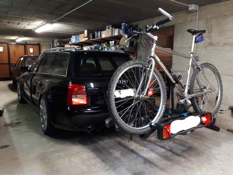

Voilà les dernières news : je pense un peu à la famille avec l'installation d'un attelage sur la RS
Un beau bordel à installer si on ne veut pas faire une grosse coupe dans le pare chocs, ça a nécessité de déplacer l'ancrage de la platine du connecteur mais content du résultat pour 150€ tout est installé et ça fonctionne nickel
Le résultat :
J'ai déjà testé sur autobahn avec tout le bordel j'ai tenu une moto  750 en accelleration ça surprend son mondeAP-Smiles_u1F60A.png
