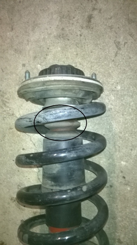

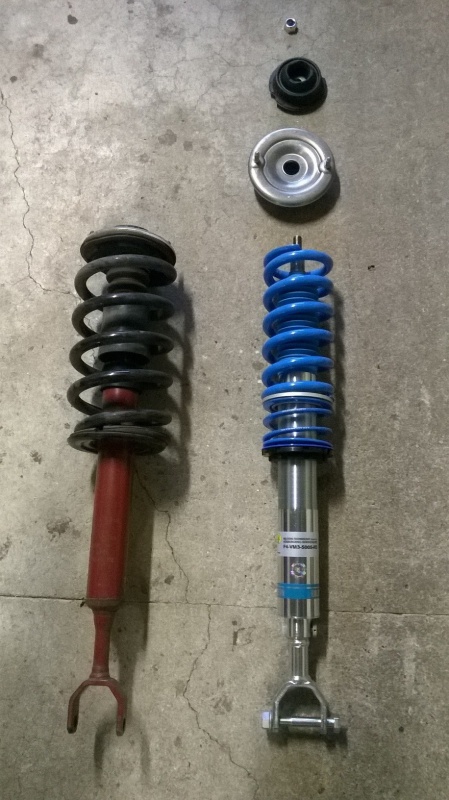

je suis en train de monter les pss9 pour ma RS4 et je me pose deux questions pour ceux qui ont déjà monter ça:
1) est ce que je dois utiliser la butée caoutchouc oem entourée en noir sur les pss9? J'imagine que oui mais je veux être sur vu que sur la doc bilstein la forme indiquée est pas la même (entourée en bleu sur la doc)
2) la pièce en rouge sur la doc n'est pas fournie dans le kit bilstein c'est normal?
Merci pour vos retours
Salut Vince, le truc entouré en bleu sur la doc bilstein c'est un caoutchouc qui fait partie de la coupelle supérieure de ressort, ça n'a rien a voir avec le truc entouré en noir sur ta photo. Pour la pièce en rouge, si je suis la logique de la doc bilstein elle devrait être fournie vu qu'elle n'est pas marqué OE ? Je peux pas en dire plus; sur mes KW y'avait pas d'entretoise dans ce genre.
Salut Math. Effectivement d'après ce que j'ai vu sur FB, la pièce entourée en bleu sur la doc bilstein fait partie de la coupelle supérieure, c'est un tout
pour l'entretoise le mystère demeure...
Oui pour moi l'entretoise c'est une erreur, ça serait même incompatible avec le design de la tige d'amortos, non ?. Sinon essaye voir d'assembler une jambe de force tu verras bien...
Non tu enfile ta coupelle supérieur comme sur la photos. Je n'avais pas d'entretoise aussi et je n'ai pas récupérer le caoutchouc noir de l'amortisseur Origine
j'ai fait comme vous avez dit et ça tombe pile poil donc je vais laisser comme ça
le truc qui me dérangeait c'est que avec ce montage j'arrivais à comprimer facilement le ressort en le bougeant à la main alors que sur le montage oem impossible. Mais bon ça doit se comprimer et se mettre en place en charge
Ca me fait la même chose avec le H&R, le ressort peut encore bougé lorsque l'amorto n'est pas posé sur l'auto et au sol, ce doit être lié au fait que c'est de la tige courte avec du ressort court au tarage à froid

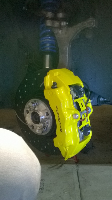

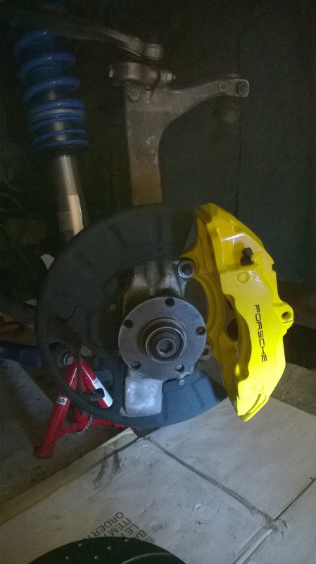

Salut à tous : Qques news
PSS9 + Barres H&R gros diamètre montés.
J'en profite pour monter les étriers Porsche Z18 avec les disques EBC Sport + plaquettes Brembo HP 2000 + toles pares chaleur de Phaeton que j'ai modifié.
Le tout monté, ça rend pas mal :malelovies:

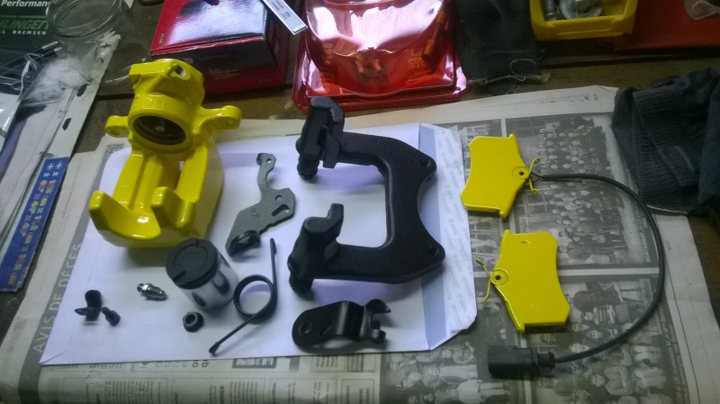

Les étriers arr ont été refaits (tous les joints + peinture) ainsi que les chapes.
Ca se marie bien avec l'avant. Les stickers RS sont en attente.

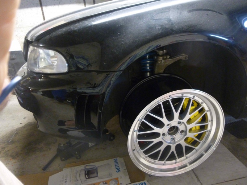

J'ai reçu mes nouvelles roulettes : répliques BBS LM en 19*9,5 ET33 (Japan Racing 23)
454010jantealujapanracingjr23hypsil02.jp
Je les voulais avec les batons couleur or mais ils ne vendent que jusqu'en taille 18, donc je vais voir à l'usage. Au pire je les ferai repeindre pour avoir le rendu final mais bon pour l'instant j'en suis pas là
Avec mes anciennes cales de 12,8mm ça passe à ras de l'étrier (moins d'un mm de jeu), je vais rajouter qqes mm pour être bien
Ah oui sa passe juste juste alors. Tu avais raison /)
Tu as pris un kit de réfection pour l'arrière ou tout au détail ?
Faut que je refasse les miens ça ne me plaît pas comment sont les soufflets sont craqueler même si la partie hydraulique ne fonctionne plus je veux être tranquille.
Beau travail. Le jaune des étriers paraît un peu fluo, non ?
Merci beaucoup pour le lien des étriers. Ce sont des kits de réfection uniquement pour l'origine je suppose ?
merci. Pas fluo le jaune mais ça crache bien oui
oui le kit c'est pour de l'origine
