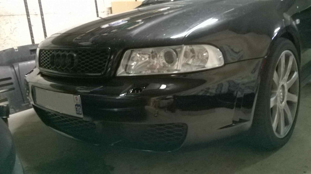

petit passage par la case peinture pour le pare chocs avant + arr et remontage des revêtements du coffre arr en cours
Classe :D Tout dans le détails, je n'avais pas remarqué que tes pare chocs étaient abimé ^^
Salut Cédric
En fait j ai erafler le pare choc arr donc peinture obligée et comme le peintre m a fait un prix pour l avt + arr les impacts de gravillons ont disparu c est cool
pour le pare choc arrière il reste toujours nikel a part si tu l'abime
par contre pour le pare choc avant et la capot c'est un autre probleme si tu va en allemagne avec des potes et si tu n'est pas le premier ta face avant mange pas mal d'impact (surtout a 300 km/h)wink.png
Exact la dernière sortie ds les cols des Vosges pas mal d impacts se sont rajoutés ....
