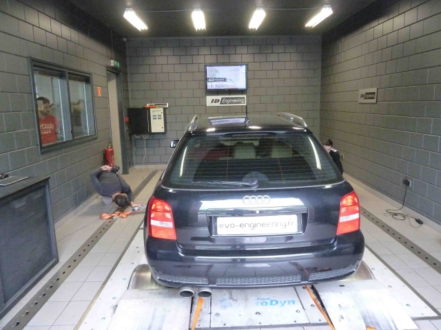

Après une bonne nuit de sommeil passé sur place, rdv à 9h30 chez JD. Accueil très chaleureux par Laurent (EvoEngineering), discussions autour d'un café : il nous explique comment va se passer la journée avec toutes ses étapes. Laurent est une personne qui ne tarit pas d'explication sur le sujet de la préparation qui va arriver.
On est impressionné par le sérieux et la propreté des locaux. On est autorisé à se promener dans les locaux (avec laurent comme accompagnateur) et à prendre des photos, pas comme en France... Impressionné aussi par le staff très jeune : pas un mot plus haut que l'autre, ca gueule pas dans tous les sens, et toujours prêt à répondre aux questions alors qu'ils sont en plein taff
Dès notre arrivée la voiture est prise en charge par le personnel dans le 1er local pour installer les injecteurs 630cc ainsi qu'une sonde lambda large bande + émulateur sur le calculo pour communiquer entre le banc de chez JD et la voiture.
Puis le staff part avec la voiture faire un log pour vérifier que tout est correct.
Pendant ce temps l'équipe a JD bossait sur le banc avec une seat cupra qui leur donnait du fil à retordre. Bilan : un peu de retard pour passer ma RS sur le banc. Pas grave, on a la journée pour ça. Pendant ce temps Laurent nous fait visiter les locaux et les engins réalisés par JD : Golf de rallye, golf kitcar etc... Du superbe matos et du boulot de prototypage pour tout : carrosserie/mécanique/électricité/boite séquentielle/pces en carbone faites manuellement. J'en étais tellement scotché que j'ai oublié de prendre des photos.
Midi arrive : je dis à Laurent, on peut aller manger où? Euuh, ils vont commencer à bosser sur ta voiture tu sais? Ils mangent pas ici? Ben juste 10 mins le temps d'un rapide casse dalle d'ailleurs, ils mettent ta voiture sur le banc.

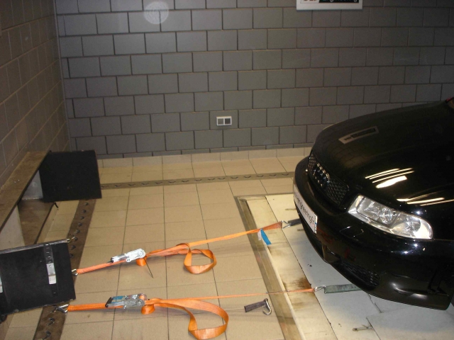

Un banc SuperFlow avec des rouleaux énormes + soufflerie/extraction des gaz d'échappement intégrés dans le mur et le sol. Impressionnant! La voiture est sanglée avec 6 attaches, ca risque pas de bouger
Impossible de manger, on veux assister à tout et ne rien louper!!!!

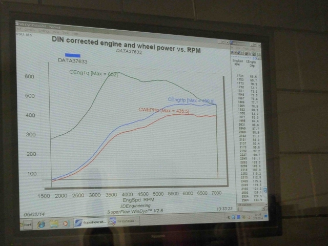

une fois le sanglage fini, un membre du staff s'installe au volant et fait un run initial, un écran de contrôle devant les yeux. Pendant ce temps JD est dans la salle de controle en haut et supervise la gestion. Laurent m'explique que ce run effectué en roue libre sert à étalonner les pertes pour calculer la puissance moteur lors des runs suivants.

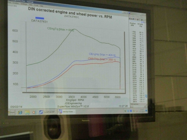

Et là, ca commence vraiment : run 1 pour voir ce que le moteur a dans le ventre avec une gestion de base :
Laurent me dit que JD va maintenant travailler sur cette carto de base pour la faire évoluer. Il va retoucher plage par plage la courbe de couple en mappant différemment chaque zone concernée de façon à redresser la courbe de couple afin de créer un plateau. A peine il a dit ça que le run 2 commence, et là on commence à avoir le sourire... :
Et ça continue, run3 , j'ai la chaire de poule... ca y est j'ai ce que je voulais, 499CV

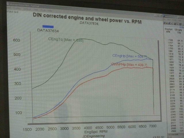

Run 4 :
Run 5 arrêté avant la fin :

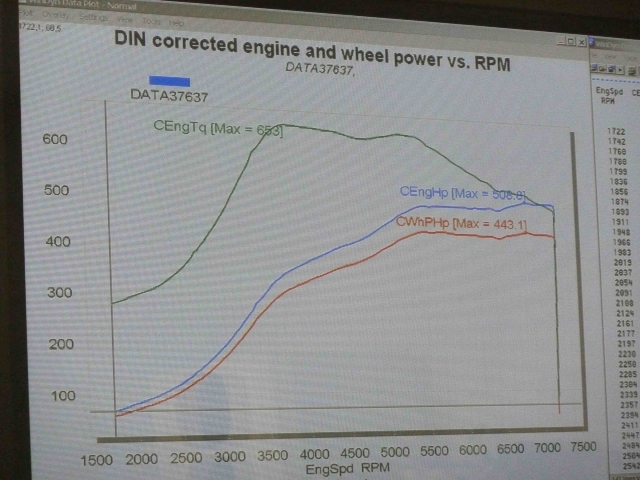

Run 6 :
Run 7 :

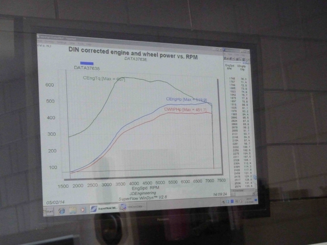

Run 8 : La courbe finale, limite je bave contre la vitre... Laurent me dit que les éléments du moteurs sont chauds, ils vont laisser refroidir et faire un run final pour avoir la courbe révélatrice en conditions "route". je lui demande s'ils ne peuvent pas retoucher la fin de la courbe de couple pour la remonter. Ils en discute avec le staff, ils répondent que non vu la config que j'ai. Je me rends pas compte à ce moment que la valeur du couple constant est déjà grande et que ca suffit à décoiffer un boeuf...
15 mins plus tard le run final :
Puis un membre du staff monte dans la voiture, et tire les rapports. J'entends à ce moment là le son de la ligne : sublime! Je commence à me rendre compte de ce que ca peut donner sur la route...
