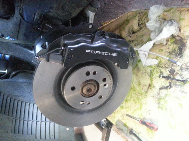

Par contre pour les freins faut faire gaffe passe 160kmh. Je furète pour trouver des étriers rs4 b7 ou rs6 c5 a l avant

Pour le freinage pourquoi pas un freinage Porsche comme certains le font?
Oui c'est sur c'est toujours mieux quand c'est plus&play. Mais freinage Porsche sa a sont efficacité et son design aussi :).
J ai d abord voulu testé juste l antipollution. Le CT complet c est la semaine prochaine
Pour les freins j arrive pas a me convaincre de meuler la jambe de force...
Ils disent quoi au CT qd ils voient la jambe de force limée?

il ne voit pas la jambe meuler vu que le disque passe devant ;)

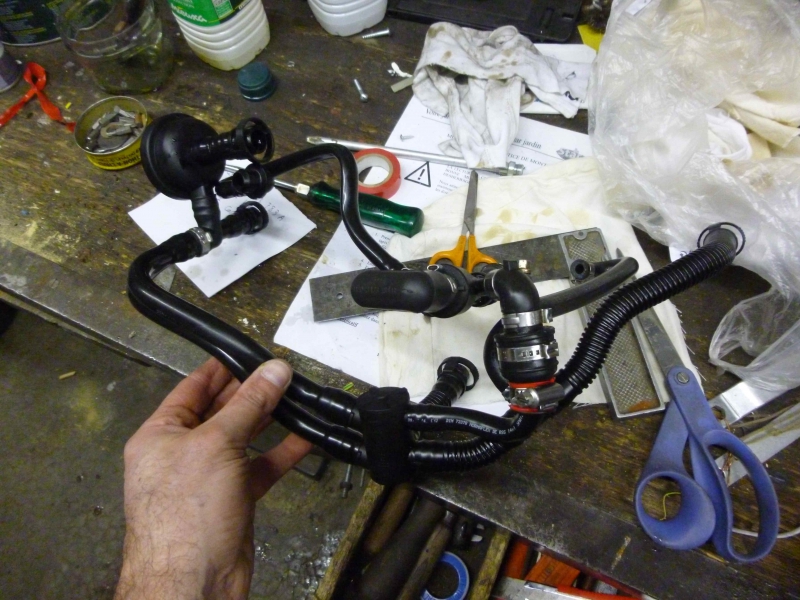

J'ai démonté la pieuvre, un élément est fissuré (celui avec le scotch rouge) donc fuite d'air, ce qui explique le témoin de pompe a air secondaire qui s'allume au PI
Demain je passe commande et je remplace sitôt reçu. Trop facile à démonter qd la pompe à air secondaire n'est plus là! Ca fait de la place
petite question... tu l'as détectée comment ta fuite? pompe a air fonctionnant et tu y as passé la main pour la sentir, ou c'était visuellement flagrant?
car moi aussi témoin allumé, malgré la pompe changée et fonctionnante (elle est méga propre une fois démontée )... donc je me dis que j'ai peut être une fuite qqpart, sachant que je n'ai pas tout démonté comme toi ...

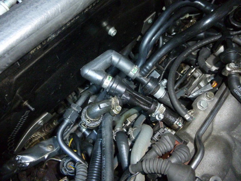

Lorsque j'avais déposé mon pipe pour changer la pompe à eau de recirculation j'avais pété une durit sur le flexible araignée d'aération du système de dépression réf. 078103235G
lien commercial Je le touche à 83€ + 16,01 de fdp
Ce que j'ai pété c'est un clapet anti-retour sur le circuit de dépression.
Du coup je l'ai rafistolé avec un adhésif étanche qui avait fait son effet du style http://www.provence-...l-pour-tuyau-3m
Et à mon avis ça fuit encore sous le Y certainement à un autre endroit, la fuite est bien audible. Va falloir que j'en commande un aussi.

J'avais remplacé la pieuvre (réf. 078103235G ) par une neuve (en la démontant l'ancienne avait cassé)
Elle ne se détaille pas, ca coute un bras...

Apparemment le calculo détecte si la pompe est présente (ce que m'a invalidé le mappeur) et doit mesurer le débit d'air sur le circuit de pieuvre. Dans les deux cas pour une gestion stock, un défaut remonte au PI
Pour le moment j'ai mis du scotch pour boucher la fuite et limiter le pb, mais à terme ca tiendra pas.
Celle en photo avec le scotch c'est une neuve ? Le reniflard n'a pas la même tronche.
Pensais que tu l'avais nettoyée, vu que ça brille ^^
non c'est l'ancienne dépanné au scotch et nettoyée au gasoil. faut que ca brille un RS lol
