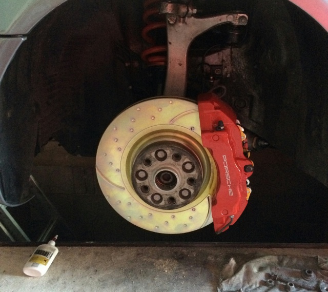

De nouveaux freins Brembo Z18 sont arrivés.
En attendant de les monter j'aurais besoin d'une confirmation : c'est bien les flexibles de freins de RS4 B7 qu'ils faut monter? Ref 8E0 611 707H ? N° 19 et 21 de la planche

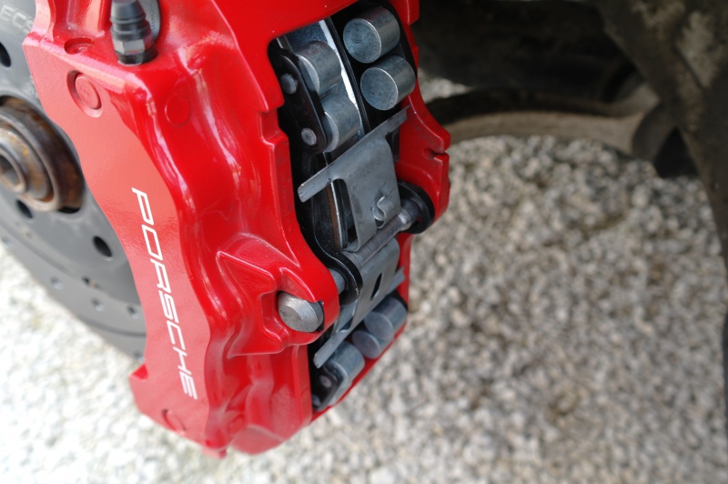

Voici le rendu, sur la rs de notre Jacky national
Quel caisse de kéké :petard:
En lisant le topic je voulais mettre la photo mais tu m'a devancé :p

C'est quoi ton retour negatif sur le kit foliatec? l'état de surface après peinture?

Oui le rendu visuel me plaisait pas du tout
Du coup je m'en était servi d'apprêt , pour avoir une base d'accroche " haute température "

Tu connais une marque de peinture rouge pour etrier qui rend bien en finition?
Peinture anti rouille rouge au pinceau !! Demande à dinozzo il pourra confirmer ;)
Sinon idéalement c'est de faire la foliatec au pétard pour un résultat impeccable,
Le mieux si tu refait les caches poussières, et joint de piston c'est de les passer à l'époxy :)
Pas con l epoxy. Je connais qqun qui sait faire ca. Je vais voir ca
Ah de beau gros etriers ....
Ça va bien freiner ici
Moi j'ai peint mes etriers 4 pistons avec la peinture foliatec en bombe (bi composant mais en bombe)
Le résultat est sympa ....
Et je pense mieux qu'au pinceau ...
Idem tans que tu es change les joints et les caches poussière ... C'est se que moi j'ai fait
Et je te le comfirme mon p'tit Aurelien ;)
Sinon peinture époxy au pétard c'est nickel
Différence entre au pinceau (peinture anti rouille pas chère et deuxième couche une fois sec j'ai poncé un peu et remis deux couches l'aspect lisse était plus visilbe qu'il ne l'est sur la photo) et à l'époxy tout en prenant en compte le support, qui à la base est parfaitement lisse sur le 6 pistons alors qu'il est rugueux sur l'étrier arrière je trouve pas ça déconnant.

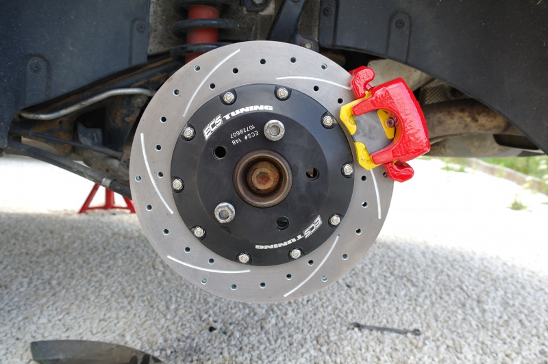

Sinon j ai vu les disques percés + rainurés des photos précédentes. En fait ils ne sont pas réellement percés non? On dirait que les trous sont pleins...
Quand les disques sont totalement percés généralement ils ne sont pas rainurés

Slt Dinozzo,
Je voudrais faire le même montage que toi avec des pinces Porche, tu pourrais me dire sur quel modèle je peux les trouver et comment les monter sans problème ? J'ai déjà des disque de freins ZIMMERMANN.

Pourtant ceux de Dinozoo sont percés et rainurés.
Ce sont les disques sur bol qui viennent de chez ecs aux États-Unis ...
