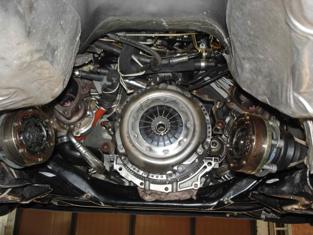

Ce wé on tombe la boîte avec des potes pour changer le joint spi de vilo. On va essayer de faire ca en 2 jours. Ca va être un bon sprint...
Bon c'est réglé en 16h de taf, soit 2 jours à 3 personnes (en étant retardé par une vis allen d'accouplement moteur-boite à couper à la scie sabre car inaccessible + qqes autres petits trucs)

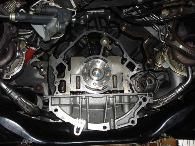

Donc pas besoin de tomber le moteur. En descendant le berceau, défaire les cardans au niveau de la boite, descendre les downpipes, défaire les support de boite + tringlerie de boite + vis d'accouplement moteur-boite, ca le fait.
La mamie toute nue sous sa jupe :

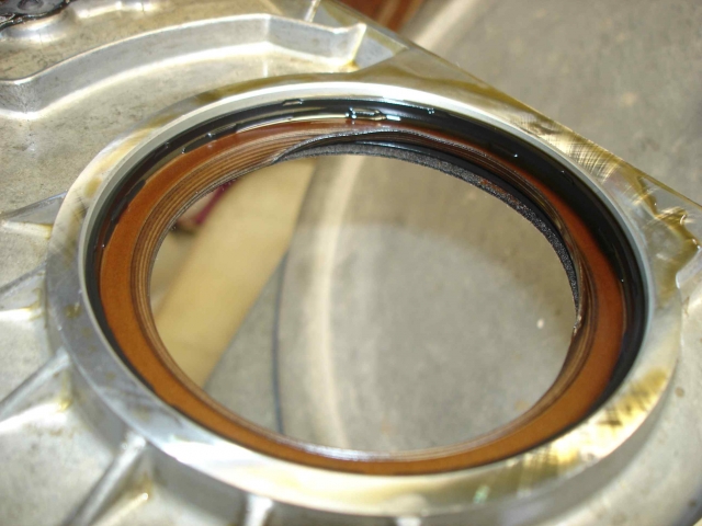

D'où vient la fuite :
Le fautif : Joint spi dont la lèvre était retourné. Le précédent qui a fait ça l'a fait comme un p..rc. C'est même étonnant que ca n'ait pas fuit avant la prépa...

Même pas besoin de vidanger l'huile moteur :
7h pour tomber la boite et remonter la flasque d'étanchéité. 8h pour remonter le tout. On était pas de trop à trois pour tenir la boite à bout de bras et l'engager dans l'embrayage...
Merci aux deux compères qui m'ont aidé. Ca l'a bien fait! :race:

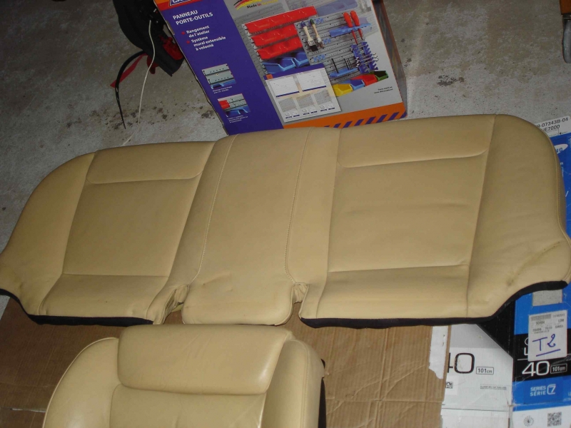

Démontage des sièges pour leur refaire une santé avec le kit de chez Colour Lock :
Y a plus qu'à...
Ah un bon coup de colour lock sur les siège ça fait du bien ....
The rhino je pense qu'il a pris le kit nettoyant et nourrissant ...
