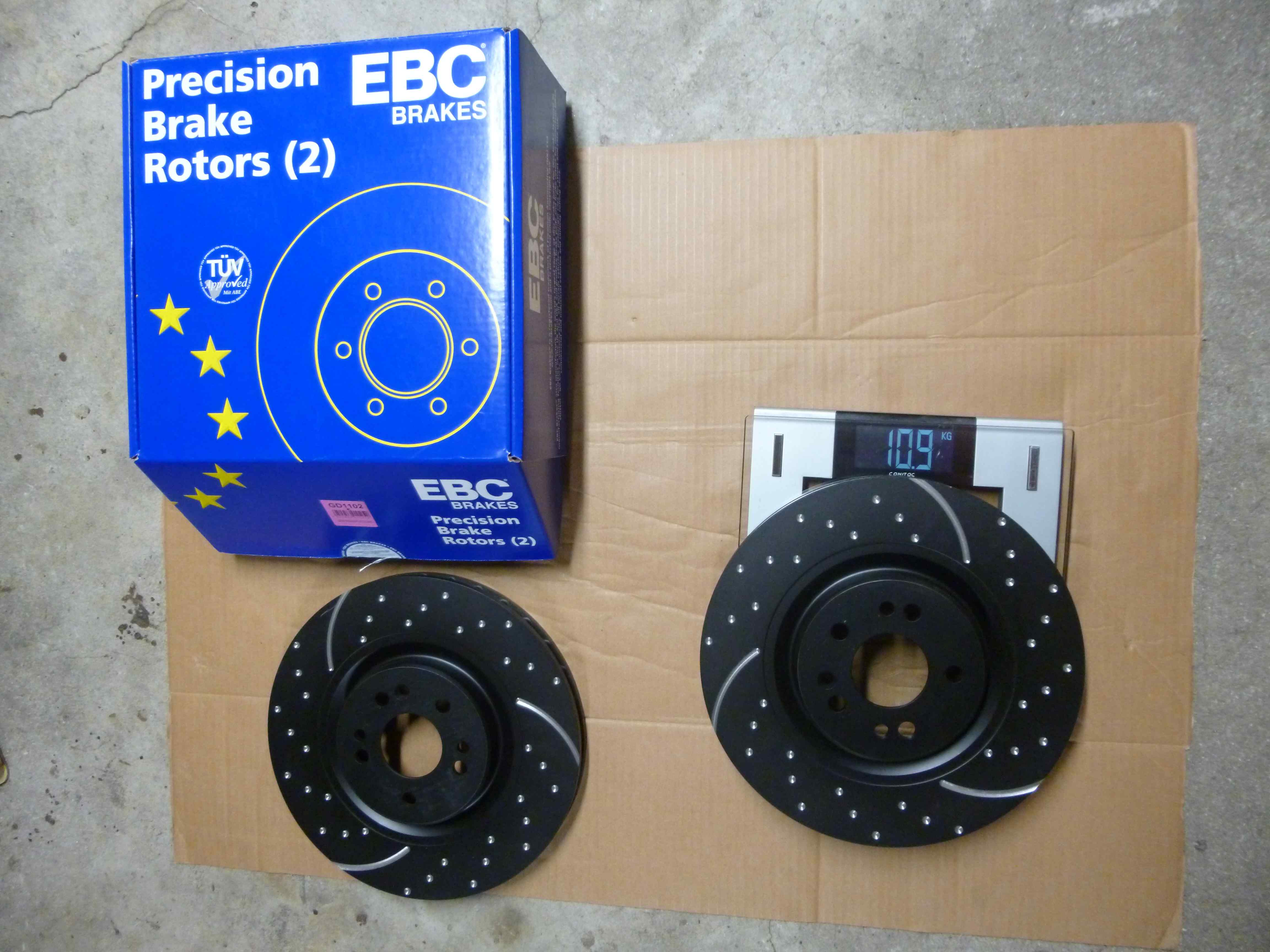

Disques EBC Groove GD, impossible de trouver des pistes brembos sur bols, la faute à un marché destiné au 4*4 n'allant quasiment jamais sur circuit. Dommage!
Je suis étonné du poids d'un disque. c'est beaucoup. j'ai failli m'écraser le pied qd le colis m'a été remis lol

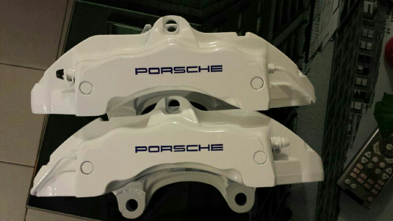

J'avais fais les miens (les 1er)
Blanc brillant avec le stickers Porsche d'un bleu similaire au Santorin
Photo ?
