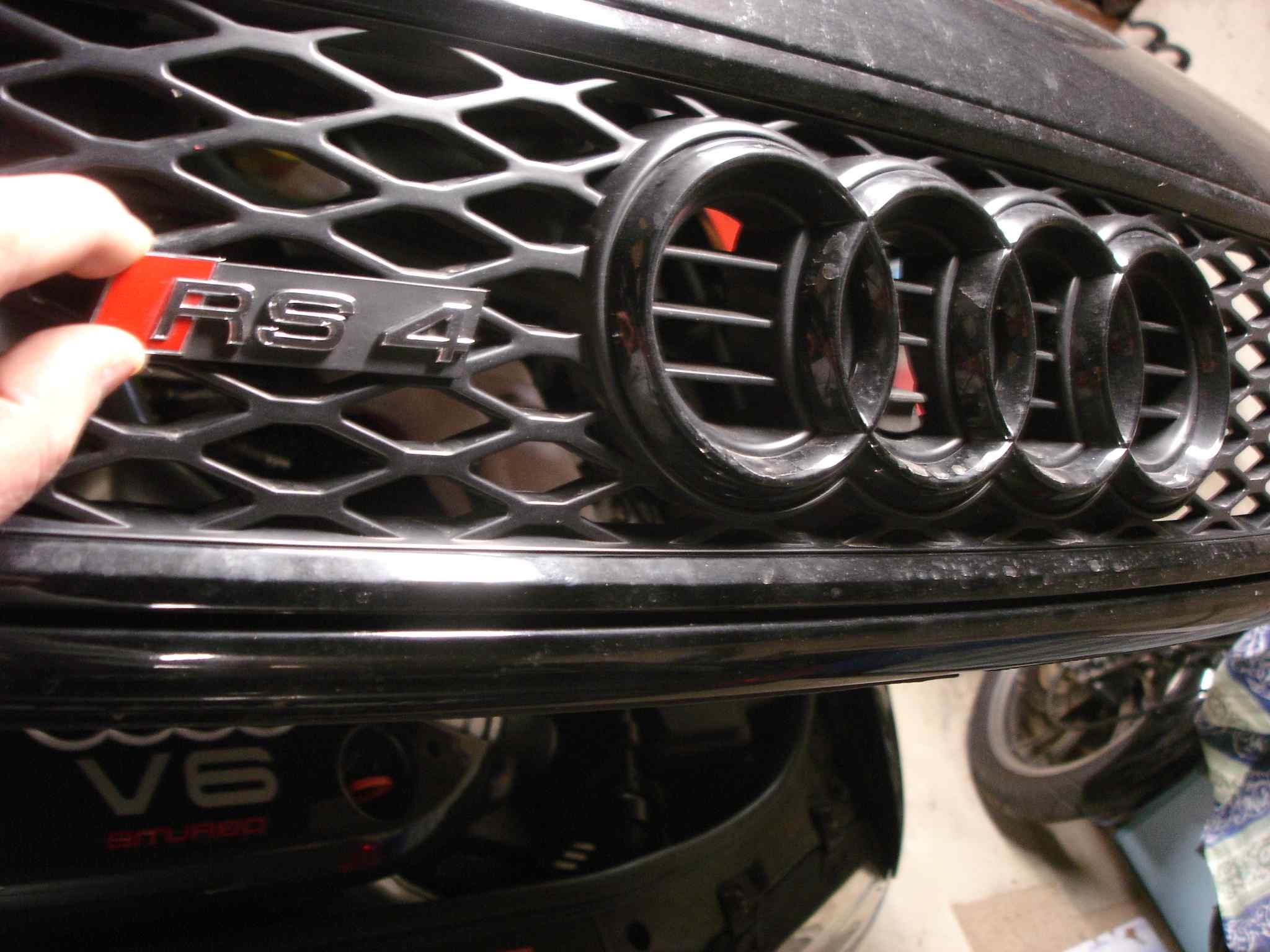

Sinon fuite d'huile réparée.
A gauche l'ancienne durite qui fait bien la gueule. Voilà ce que c'est que de s'énerver lors du remontage...
La RS a retrouvé son foyer, quel bonheur j'en voyais plus le bout.
Que du kif sur le trajet même en mode "rodage"
L'emblême a retrouvé sa place, symbole d'une tâche bien accomplie (bon si on ignore le facteur temps lol)
:race: :race: :race:
Modifié par Vince67
