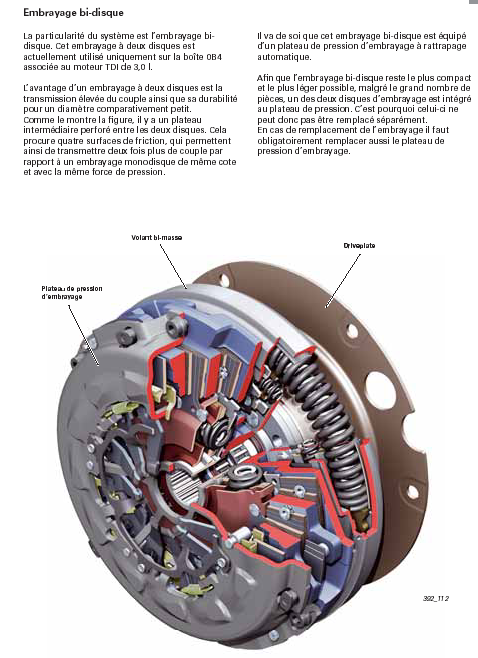

Il se trouve que sur chassis B8 (donc l'A5), la transmission est composée de 2 embrayages en série à contrario des B7 => il n'y a plus du tout le phénomène de vibration qu'on peut voir sur B7 c'est donc bien plus "facile" de gagner des CV.
Je suis d'ailleurs passé au banc avec 309CV mesures à l'appui sur mon A5 sans aucun problème de vibration ou quoi que ce soit... et j'ai pourtant toujours mon FAP
Je n'ai rien trouvé à ce sujet concernant les 2 embrayages en série. Tu as des liens qui en parleraient?

Moi aussi j'aimerai voir quelqu'un qui l'a fait. Macgran, tu ne sais pas si c'est possible de faire le changement? Je vais voir déjà si les volants moteur sont les mêmes entre B7 et B8, croisons les doigts :sic:
Déjà, d'après le SSP, avec la même boite et le même volant moteur, c'est soit un disque d'embrayage classique, soit un bidisque (qui est seulement pour le 3.0 TDI). Donc il y a de l'espoir :lover:
Tu t'y colles Guillaume? :icon_biggrin:
J'en sais rien du tout :-( Par contre la boîte manuelle a pas mal évolué entre B7 et B8 j'ai peur qu'une adaptation soit compliquée mais faudrait étudier la chose ;-)
