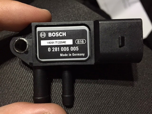

J ai mis un capteur de pression neuf , on verra si ca resout le probleme ,
pour info 57 euros chez audi et a priori tous les problemes de FAP commencent a cause de ce c.. de capteur a 57 balles
j espere que la solution est la !!!
je tiendrais au courant
c'est ce truc là ?2011_12_19_20_31_09_capteur-076906051A.j
je l'ai changé l'été dernier suite probleme FAP -> mode dégradé :mur:
Idem pour moi je les aussi changer mais il y avais quand même le souci de fap
ouai c est ca sauf que le mien c est pas tout a fait le meme
moi non plus c'est une photo prise sur le net !!! :roi:
salut Ktj'm
Alors ce nouveau capteur ?
Est ce que tu as encore des soucis d'indication?
j'ai un capteur neuf a vendre si ca interesse.
j'ai défapé plutot que de me faire ch... avec ce capteur

Beh j ai pas beaucoup roulé depuis que je l ai changé mais je touche du bois , pour l instant il ne s est pas rallumé !!!
je vais pas mal rouler ce week end avec de la motagne et tout donc si il ne rallume pas je pense que ca sera gagné
te tiendrais au courant

moi jsuis defapé mais je pense que le capteur a buggué avant la defap
oui moi aussi il me mettait FAP bouché alors qu'il etait a 15 grammes et que la limite pour qu'il soit bouché est au dessus de 60 grammes.
je songeais a defaper mais cette sonde m'a vraiment décidé

Même si je ne comprend pas pourquoi ce capteur merde alors qu'aucune information ne va vers lui car les tuyaux sont débranchés.
ok tiens moi au courant et si cela fonctionne comme ça, je reviendrais vers toi Nissart78 pour te prendre ton capteur.
Beh ouai je comprends pas non plus , sauf si c est lui qui est a la base de mon probleme de fap , ce que je pense de plus en plus car il ne s est pas allumé de la semaine alors que j ai fait expres de faire que des petits trajets a bas regime pour tester si ca se rallumait ou pas !
Chez audi le vendeur de pieces detachees m a dit que 8 fois sur 10 c est ce capteur de m...e qui se met en rideau et met la voiture en defaut FAP ,
Ce qui veut dire que si ca se trouve j ai defapé juste a cause d un capteur a 50 balles ... mais bon au moins je serais plus du tout emmerdé avec le FAP !!!

Alors ce sacré voyant ne s allume plus suite au changement du capteur de pression , j ai beaucoup roulé ce week end et de tout comme style de route y compris embouteillages et jsuis bien content ca a priori mon probleme venait bien de ce capteur donc apres reflexion , je pense qu avant de defaper il vaut mieux commencer par changer ce capteur et si le probleme persiste en venir au defapage
