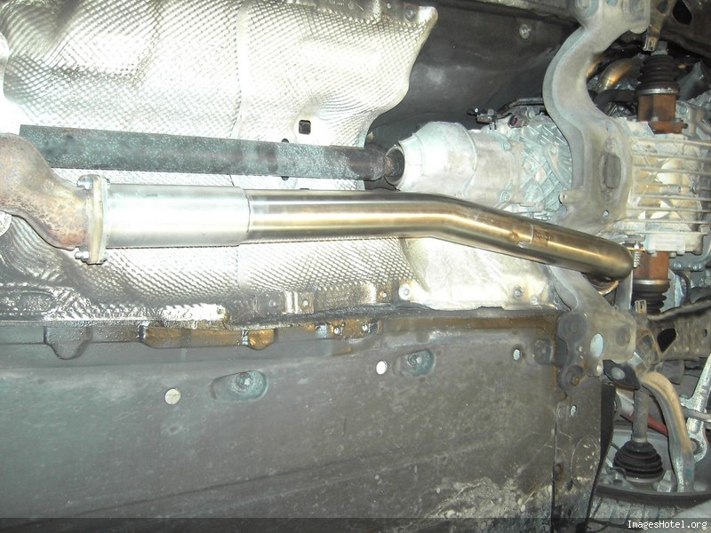

MILLTEK propose un tube déjà tout plié comme il faut pour remplacer le FAP d'origine :
Le seul pb comme on le voit ci dessous c'est que ce tube est trop "court" pour la ligne d'origine et il n' a pas de bride ! En effet, il est normalement prévu pour être monté avec la ligne complète Militek à...800€...

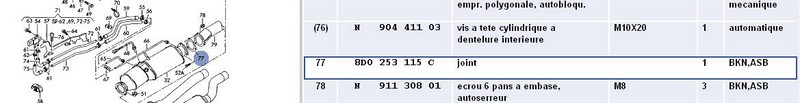

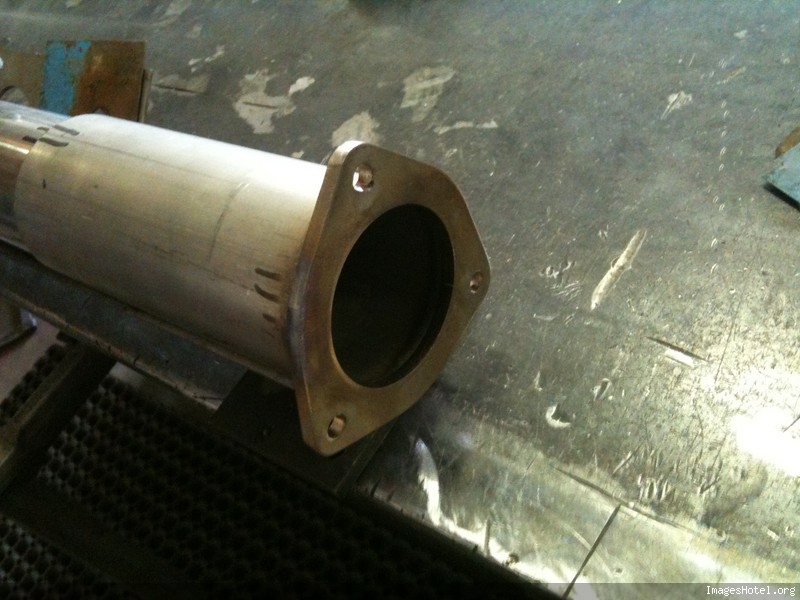

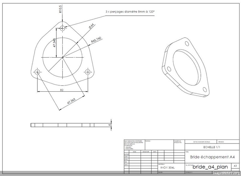

Il faut donc faire cette bride et rallonger le tube. Pour réaliser la bride, on peut acheter un joint FAP (Grd merci à Yannick82 pour cette astuce !!! :coucou:) d'origine Audi :
et s'inspirer du joint pour faire le plan de la bride et la faire ensuite découper au laser (inox oblige...) :
reste la "rallonge" à faire. le tube Milltek fait 70mm x 1.5 (ce qui bien sûr n'est pas standard) du coup j'ai choisi de faire ma rallonge avec du tube inox de 76 exterieur ça nage un peu mais on pourra boucher le vide avec la soudure. Donc pour couper le tube à la bonne longueur ya pas le choix : faut mettre en place le MILLTEK et prendre les mesures mais pour ça faut déjà enlever l'ancienne ligne FAP+cata :

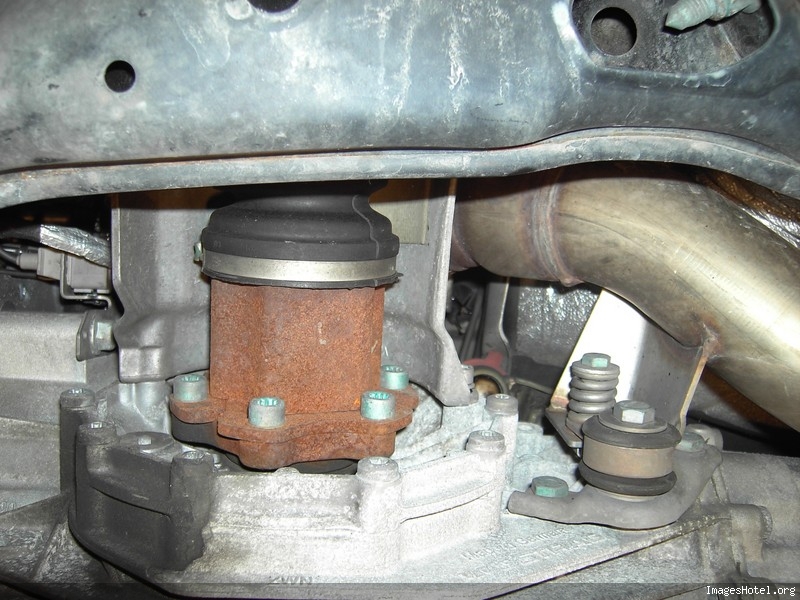

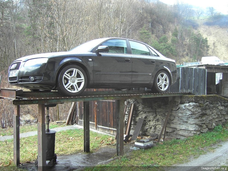

La belle "sur le pont" ;-) pour l'accéssibilité :

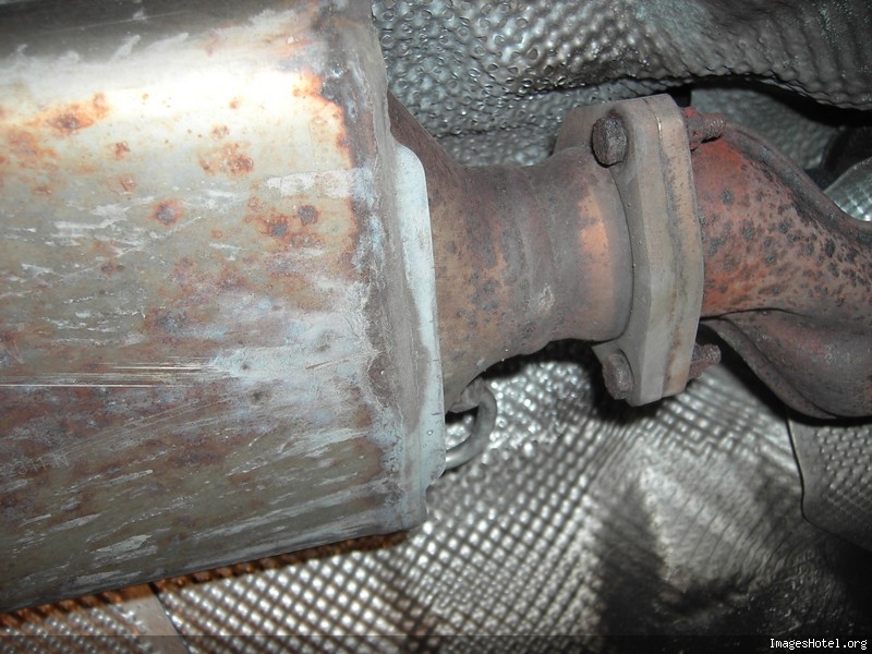

pour accéder au 3 vis de fixation de la ligne FAP+cata il faut enlever le capot de protection du cardan droit (3 vis BTR) :
Puis retirer les 3 écrous (clé de 12) pour libérer la bride (le 3ème, celui du haut est difficile à enlever...) :
De l'autre côté, il faut aussi retirer les 3 écrous de la bride :
et là pour moi c'était "chalumeau obligatoire" rien à faire les écrous sont destroy <_<

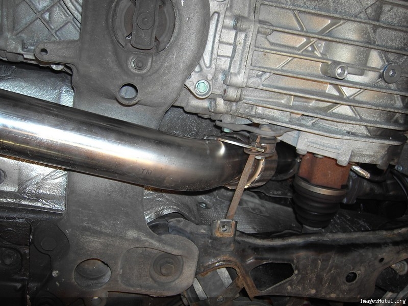

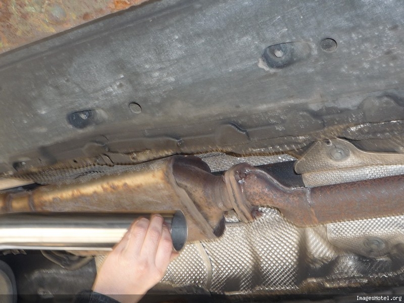

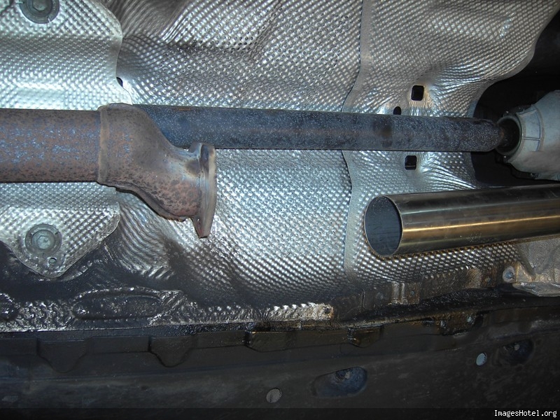

Bon une fois tout ça viré, on, débranche les sondes et on vire ce FAp de m.... . On installe ensuite le tube Milltek :
... et on prends les côtes pour couper le tube de 76 correctement :

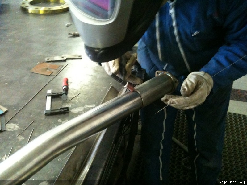

Maintenant c'est "opération soudure au TIG" de l'ensemble tube Milltek, tube de 76 et bride :

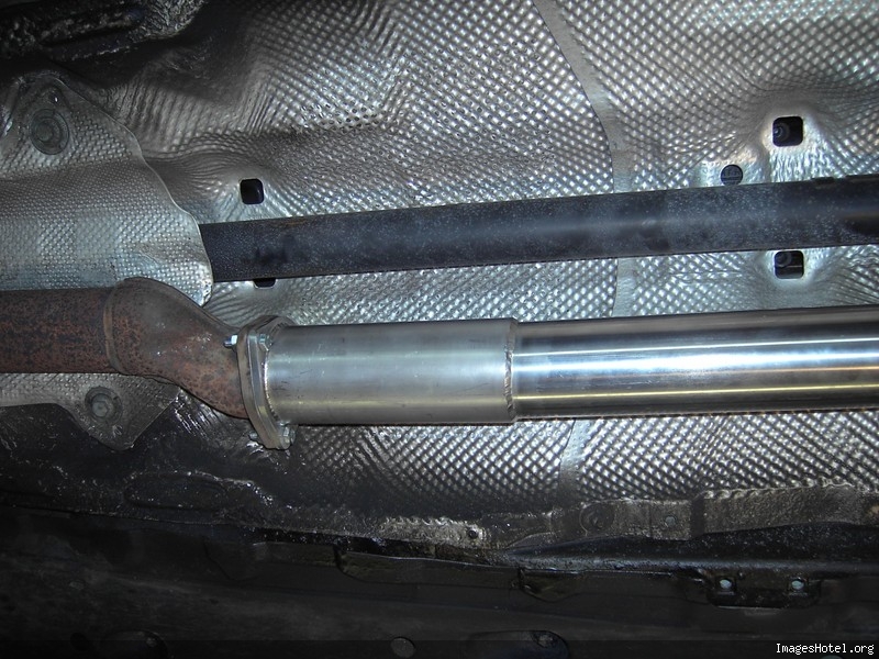

Ca y est ! on a fini ce tube de remplacement :
Reste plus qu'à remonter :

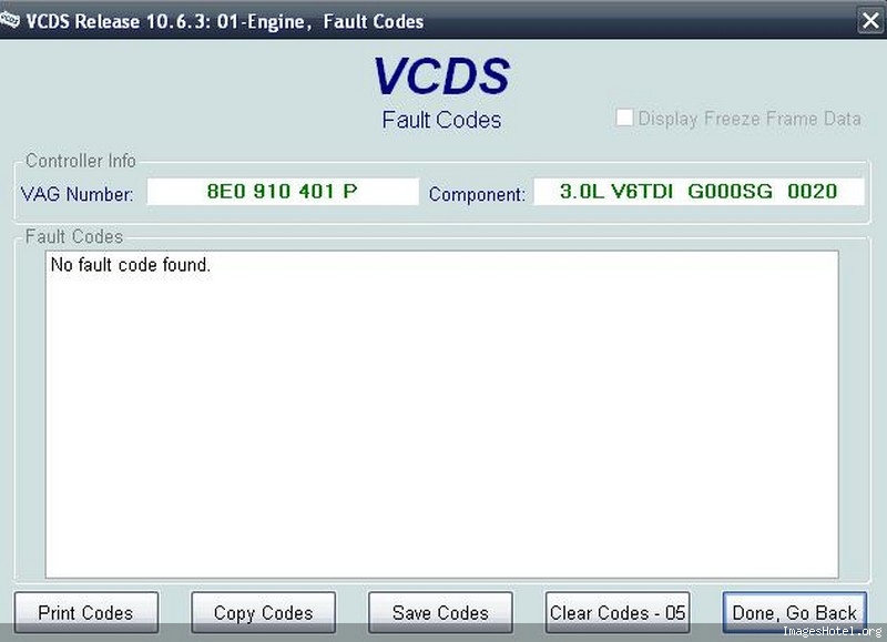

Pi à démarrer... gloups...
Pas d'erreur au VAGCOM : OUF ! et ça tourne nickel !

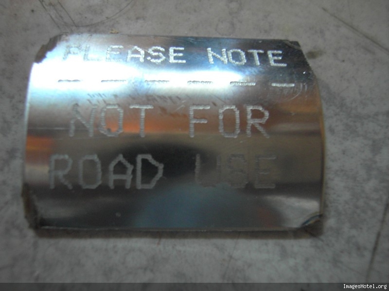

Bon j'ai aussi viré la ptite plaque qui allait bien soudée sur le Milltek : Quelle connerie :eldiablo:

Quoi qu'il en soit, la suppression logicielle du FAP ne supprime que la sonde différentielle et la sonde de température au niveau du calculateur. La sonde lambda reste activée, elle est de toute façon nécessaire au calculateur pour la régulation des "fumées" donc, dans ton cas, si tu veux supprimer le FAP, tu peux mettre un Tube, mais tu dois prévoir d'y souder un insert pour visser ta sonde lambda qui doit absolument mesurée les valeurs d'émission à l'échappement.
Peut-être que le défaut n'avait simplement pas été supprimé ? :unsure: Ce serait vraiment bête, mais pas forcément impossible ...
:coucou:
Salut!
Le défaut était bien supprimé car je n'avais plus aucun voyant au tableau de bord et possédant le VAGCOM rien n'apparaissait non plus, jusqu'a il y a quelques jours.. :icon38:
Au fait ça y est je suis passé en mode dégradé depuis hier (voyant de préchauffage qui clignotte et la voiture qui ne dépasse pas les 60 CV) le nouveau FAP doit quasiment etre bouché..

Suite au superbe tuto de macgran73 j'ai décidé à mon tour de faire de même ;)
c'est un ancien employé de chez audi qui me fait le boulot, il me vire le FAP et sa gestion électronique la valve EGR sera ensuite shunté ainsi les gaz ne seront plus dérivés se qui me permettra que gagner encore en couple à bas régime, je devrai passer en théorie avec la prépa que j'aie fait en Allemagne à 310ch! :P
Je voudrai au passage remercier grandement macgran73 pour tout le temps qu'il a prit pour me répondre à mes question et ça disponibilité pour m'aider :bien:
je vais essayé de prendre des photos...
