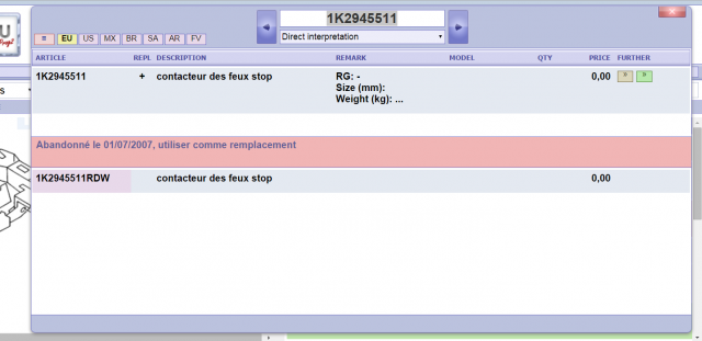

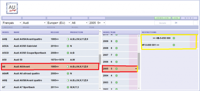

salut je suis en train de chercher pour ton contacteur , ton audi le N° chassi c'est 4B ou 4F
le lien que tu a mis a l'air d'etre le bon , pour etre sur tu peu le demonter car dessu il y a la ref

Résolu par le changement du contacteur 3B80 945 511C par un nouveau modèle 1K2 945 511 RDW.
