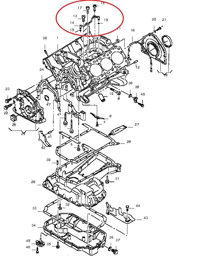

  12. La voiture est un Allroad 2,5l V6 Tdi de 2004, et le bouchon que j'ai devissé se trouve sur le coté gauche sous la voiture (forcement). Je pense que c'est le bon puisque une fois l'huile retiré la tirette ne baignait plus dans l'huile. Aussi je n'ai vu aucun autre bouchon. Le Numero 37 sur l'éclaté en piece jointe. (pas ce qui est entouré)
  13. Bonjour à tous. Aujourd'hui c'était la journée mécanique ... moi qui ai horreur de ca ! J'ai bridé l'EGR avec le joint quia un petit trou, acheté chez audi 2euro et quelque. Apres 1h de roulage le voyant symbolisant un moteur s'allume ! est ce normal ? J'ai changé le carpteur de frein, le nouveau ne ressemble pas a l'ancien mais ca fonctionne. Et j'ai fais la vidange. La c'est bizarre, je n'ai retiré que 4l d'huile !!! n'y en a t'il pas 7 ? j'en ai rajouté 5 et mon niveau est au maxi, voir 1 mm de plus. Bizarre non ?
