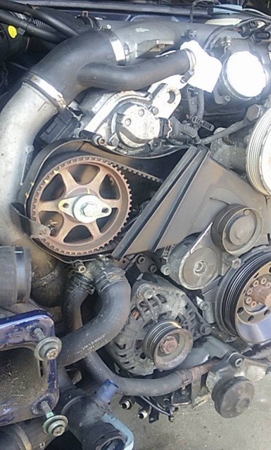

Bon j'avance doucement, j'ai reçu ma barre et la pige pour la distri. J'ai donc attaqué le démontage de la face avant.. En effet ça n'avait pas été fait avec les outils vu tous les marquages qui ont été fait.
Par contre j'suis un peu bloqué pour défaire les 3 visses btr de la poulie de direction assistée pour acceder à la courroie de distr. Cette poulie étant "folle" je ne sais pas comment la bloquer et à défaire les visses en meme temps. Quelqu'un aurait une astuce pour la boquer? merci
Avec un pistolet à choc ça va nickel. Sinon j'avais réussi à les dévisser. Si tu as l'outil pour dévisser les viscocoupleur, tu peux également bloquer la poulie avec les trous à côté des vis.
Envoyé de mon SM-G900F en utilisant Tapatalk
Bon j'ai pas réussi non plus à la visseuse à choc.. :mur: je continuerai le weekend prochain du coup..
Mais, sans les caches plastiques de la courroie, je vois déjà qu'il n'y a pas un si gros décalage que ça sur les poulies d'aac quand je met le villo au pmh. la poulie aac de droite est bien positionnée et celle de gauche je vois pas plus d'1 dent de décalage.
(cf photo ci-joint)
