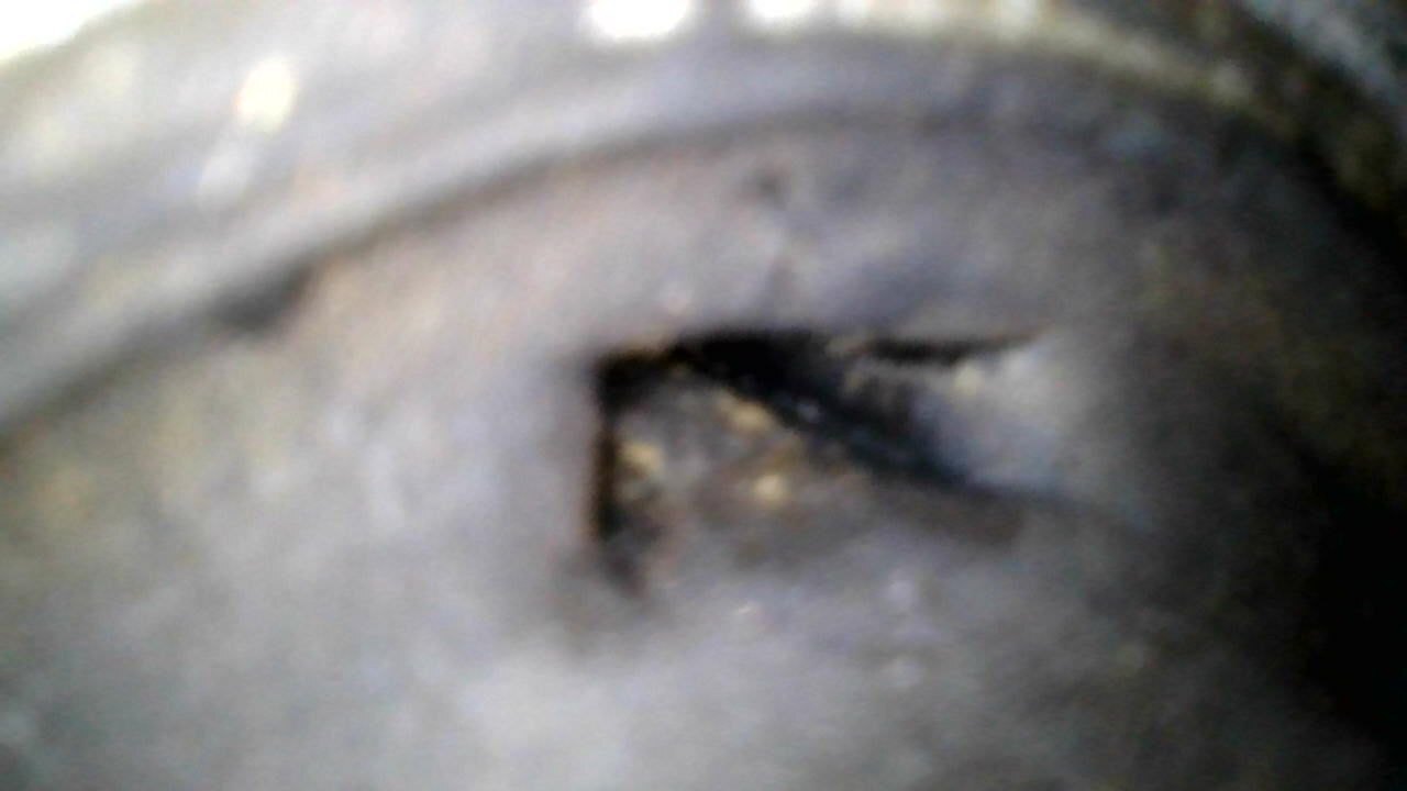

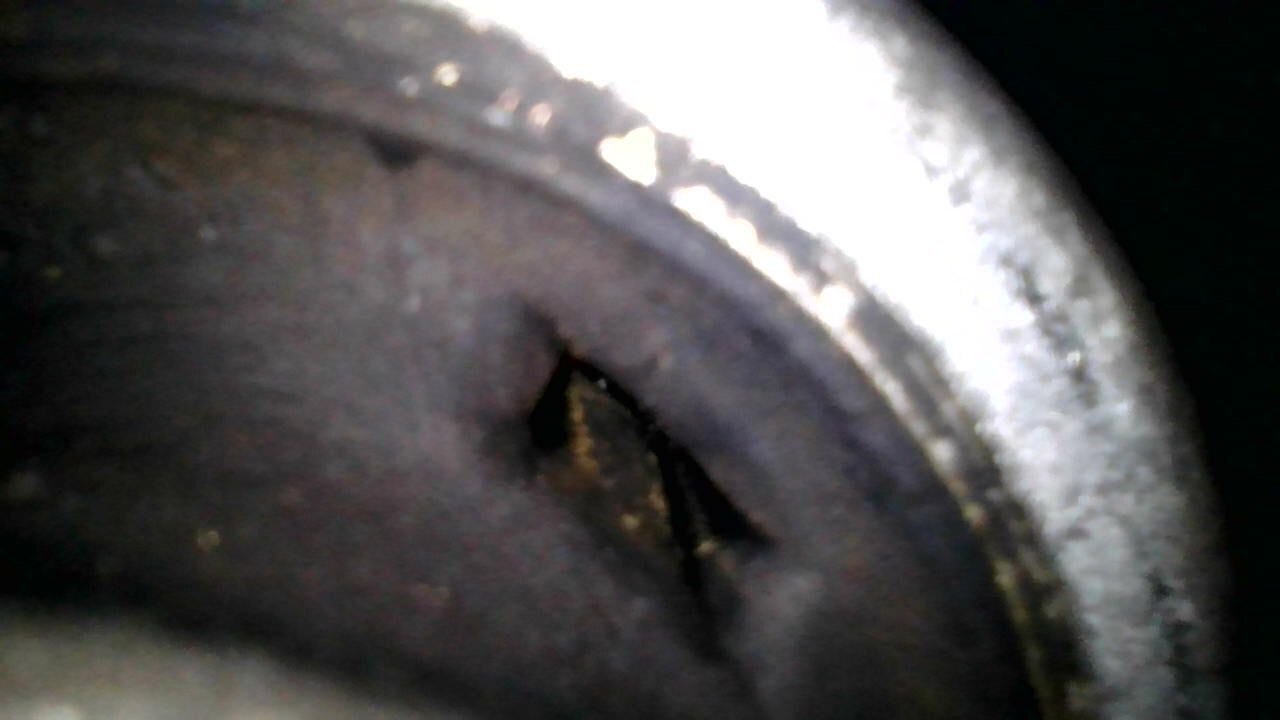

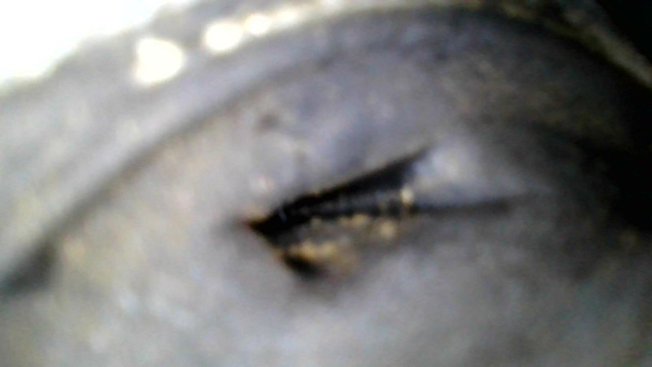

Bon, j'ai pas trop eu la patience, j'ai remis le nez dedans. J'ai commencé par mettre un coup d'endoscope pour confirmer cette théorie du silent bloc vrillé. Effectivement, on voit que les échancrures rectangulaires dans les silent blocs prennent une forme trapézoïdale: Démontage de roue, desserrage d'écrou de bras de suspatte, cric sous la roue pour revenir à une valeur proche de la normale: L'avantage d'avoir galéré tout l'hiver avec les suspattes, c'est que je connais les valeurs par coeur: 400mmm. Une fois tout remonté et la voiture sur ses roues, nouveau coup d'endoscope: Effectivement c'est redevenu rectangulaire. Par contre en débrayant une des biellettes de barre stab pour pourvoir monter la roue, j'ai constaté qu'elles commencent à fatiguer: 20260503_140849.mp4 Fallait bien se trouver un nouveau truc à faire... Deux biellettes à 15 balles plutôt que 4 bras à 85 balles, je ne vais pas faire la fine bouche. -
