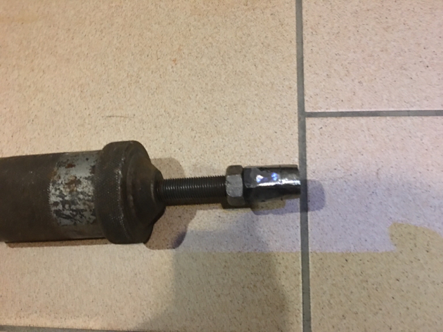

Bonjour voilà grâce à ce tuto j'ai remplacer les joints pare-flamme des injecteurs, j'ai fait les 6 c'est mieux, voilà mon extracteur modifié pour les injos. 6afeb3ce2295d4e5fce5b825f12a92b4.jpg
Oui mais j'y suis allé doucement de peur d'arracher la tête des injos . Et surtout ça fait du bien de retrouver le son mélodieux du six cylindres sans ce bruit parasite de perte.
