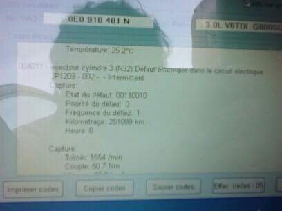

Si quelqu'un a une piste pour mon problème je serais ravie
Ma voiture à caler en roulant depuis elle broute
On a changé l'injecteur c3 premier coter passager
La voiture tremble toujours
Je vais refaire un diagnostic
Bonne journée

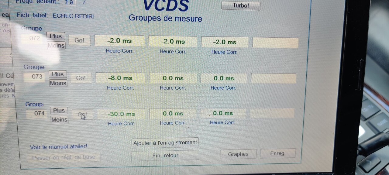

Bonsoir , bonne année a tout le monde , je suis sur le point d'acheter une A4 cabrio b7 3.0 tdi 233cv , 130000km annee 2006 , elle a quelque soucis , le véhicule fume et tremble... , et le niveau d'huile est au dessus du Maxi ,
Voici mes Log 13 : 2.35 mg/str -3.44 mg/str 1.35mg/str
Log 14 : 4.99 mg/str -1.88 mg/str -3.62 mg/str
Les canneaux de 72 a 77 m'affiche 0
Pour moi y'a les 6 injeteurs , je voudrait savoir si j'ai il peux y'avoir autre chose... cylindre...
