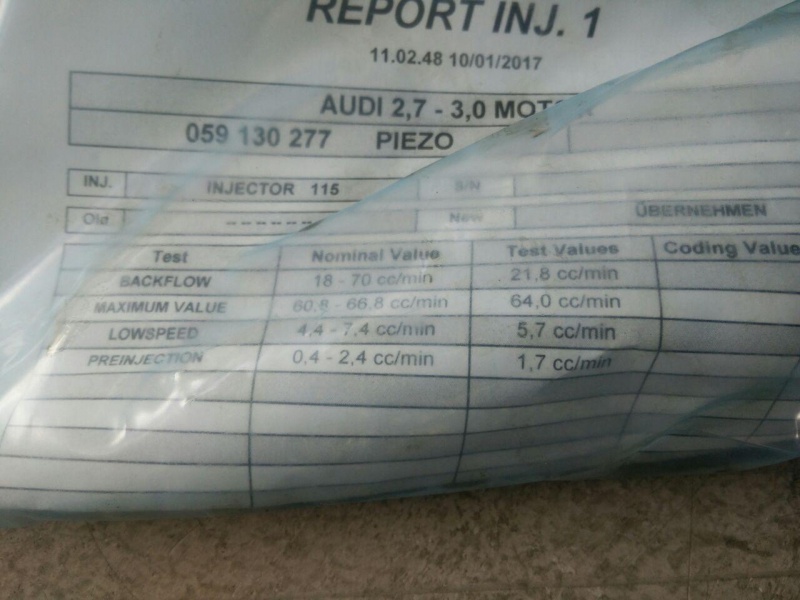

Je ne comprend pas tu payes pour faire tester des injecteurs avec un rapport qui met en évidence des défaillances mais pas de fuites.
Et pour eux, tu ne dois pas les remplacer et le problème provient d'ailleurs ?
Les défaillances de tes injecteurs doivent bien occasionner un dysfonctionnement mais à quel régime et de quel ordre ?
C'est quoi ce garage bosch ? Moi j'aimerais bien les faire tester mais si ils ne savent pas diagnostiquer les résultats de leur banc à quoi ca sert ?
On se doute bien qu'avec 200000kms dans les dents, les résultats ne seront pas tout va bien monsieur vous pouvez rouler tranquille et ils sont comme neufs.

J'ai passé mes injecteurs au banc.
Même à 1600 bars aucune fuite.
J'ai payé 355 euros (déposé injecteur - nettoyage à l'ultrason - passage au banc - remontage + joints neuf). Je ne trouve pas sa excessif

Il y a quand même des défaillances sur tes injecteurs et je trouve que le diagnostic est incomplet car tu ne sais pas les dysfonctionnements que cela génèrent.
As tu pu leur demander ce qu'ils en pensent ?
Merci
Il en pense pas grand chose.
Pour eux sa ne vient pas de la, au vu des disfonctionnements des injecteurs c'est contradictoire avec mon soucis.
Je vais sans doute en changer 2 (ceux qui on plus de defaut) dans un premier temps
Un injecteur fuyard, si il fuit aux très hautes pressions, c'est vraiment qu'il est très HS.
Les injecteurs fuyards comme on l'entend, c'est aux basses pressions, genre moins de 300 bars.
Pour moi, tu as clairement un problème d'injecteurs, surtout avec les analyses que tu nous as postées.

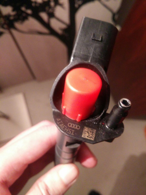

Bon dans le doute j'ai commandé 3 neufs (pas reusiné) sur eBay pour un total de 730 euros livré
Référence : 059 130 277 AJ
Les injecteurs 2.7 et 3.0 sont différents de par la taille des trous dans les nezs.

réception des injecteurs commandés chez le marchand que j'ai cité plus haut, visiblement ils s'adaptent sur 2.7 également.
Et ce sont bien des orgines Audi refait et étalonnés, fournis avec torique et cuivre.
Montage dans le week end !

Au banc ils sont OK.

Bon, repassage au banc des injecteurs dans un autre centre et résultat les 6 injecteurs fuient ?!??!? Tiens bizarre
Passage tant qu'à faire des 3 neuf et impec bien sur
Petite question les 3 neufs on pour référence Bosch 0445115054 et ceux que j'avais avant était des 0445115039.
Les deux références étant pour moteur BPP c'est ok ? Pas de soucis ?
pas de soucis non.
du coup l'autre centre t'a indiqué que finalement les 6 fuyaient ? Mais les 3 que tu avais monté non, c'est bien ça ?

Les 3 injecteurs que j'avais commandé étaient dès neuf, pas des reusiné/reconditionné
Ah d'accord,un défaut de fabrication alors, après y'a pas beaucoup de monde qui test sur banc des injecteurs neuf :) donc pas de retour ,mais a l'usine le service qualité doit le faire normalement...c'est des bosch??
Oui oui origine Bosch
Bosch : 0445115054
Audi : 059130277AJ
