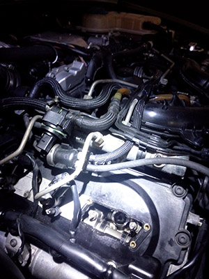

Bonne question, je viens de le faire et ma fortune fut variée :
j'ai fait le 1 en premier , très accessible donc parfait pour découvrir le montage, au demeurant facile. C'est marrant de savoir a quel point le moteur est tassé et qu'en démontant simplement le filtre à air jusqu'à la durite après la durite qui suit la sonde de débit d'air, on arrive à avoir suffisamment de place.
Je mets le nouveau et la, paf, c'est le drame. les deux filetages des écrous se sont arrachés !
Je n'avais pourtant pas serré comme un bourricot (j'ai toujours des doutes sur la force à y mettre et j'ai pas trouvé dans Elsa). Alors peut-être que la plaque de maintien n'était pas bien en placée. Bref, j'ai remplacé avec deux écrous qui trainaient. Pas top, je contrôlerai.
Ensuite, déclaration au VDCS : j'ai installé la nouvelle version (au passage les codages d'affiche en hexa)
le soft me dit de mettre à zéro dans new value et ensuite de couper le contact. Cela ne marche pas.
je mets ma nouvelle valeur et hop il l'accepte.
impec mais bizarre.
En avant pour le numéro 3 (c'est alors que je me dis que j'aurai du commander le 2 et faire en même temps toute la rampe, tant pis)
Plus au fond, plus chiant à desserrer (surtout pour l'arrivée de mazout)
Je le change sans problème (ce coup-ci, je lui met un bon coup de maillet sur le museau pour le faire descendre) je resserre les deux ecrous au meme niveau que ce qu'il y avait (genre un filet, pas plus) je remets tout. impec.
passage au VDCS : impossible à déclarer. dès que je tape la premiere lettre, il me dit, erreur il faut 7 caractères.
Je retenterai demain.
Sinon, le tanker roule bien, j'ai fais 100 km sans problème.
A suivre donc, avec le renvoi chez mecatrouve et le remboursement, et l'achat de trois injecteurs pour les 4 5 6, a y être. Et je conseille le refurbished Bosch qui semble être de qualité. Bosch qualität probablement.
Bonne injection à tous
pour le serrage c'est 15 dm de mémoire c'est bien dans la doc elsa il y'a un doc qui récapitule les serrages
ta du y allez assez fort quand meme !
avais tu mis la bride dans le bon sens attention ! elle est un peu en V le v vers le haut
il faut bien faire rentré l'injecteur et entendre un "ploc" signe que il est pas bien rentré ta bride arrive au ras du filetage et donc l'écrou ne rentre qu'a moitier...ce qui expliquerais le probleme de serrage !
verifie bien ce point j'ai personnellement passé 2h a comprend quand quelle sens on devait la mettre.
attention au serrage il faut des clé a tuyauté si tu sert trop fort tu peu cassé une olive sur le bout des tuyaux serrage 15-20 dn
tu peu serré avec une clé normal mais attention a pas foiré ou a serrer trop fort ! vu que ta des grosse paluche :icon_biggrin: comme moi quoi !
quand j'ai rentré les code j'ai pas coupée j'ai rentré les 6 valeurs validé et c'était bon Version VCDC 11.11.1

oui j'ai fait gaffe au serrage et au sens du support. en fait j'ai fait dépasser d'un filet comme il y avait. Le problème venait de l'injecteur pas assez enfoncé je pense. Donc pour le second, j'y suis allé au maillé.
j'ai pas trouvé les couples de serrage dans Elsa, notamment pour les tuyaux en provenance de la rampe commune.
Je me posais une question : dans la mesure ou les inj remontaient des valeurs dans la fourchette, ne suffisait-il pas de ne changer que le join spi ?
j'ai pas compris ta question ?
si le joint de spi fuit je ne sais pas si ca modifie les valeurs
voila c'est ça. parce que le joint spi est justement à ce niveau-là (dans le puits, soit entre la chambre et les cames).
sinon, ca ne fume plus, alors qu'il m'en reste théoriquement encore un à changer. J'attends toujours le remboursement des deux que j'ai renvoyé le 11/04.
