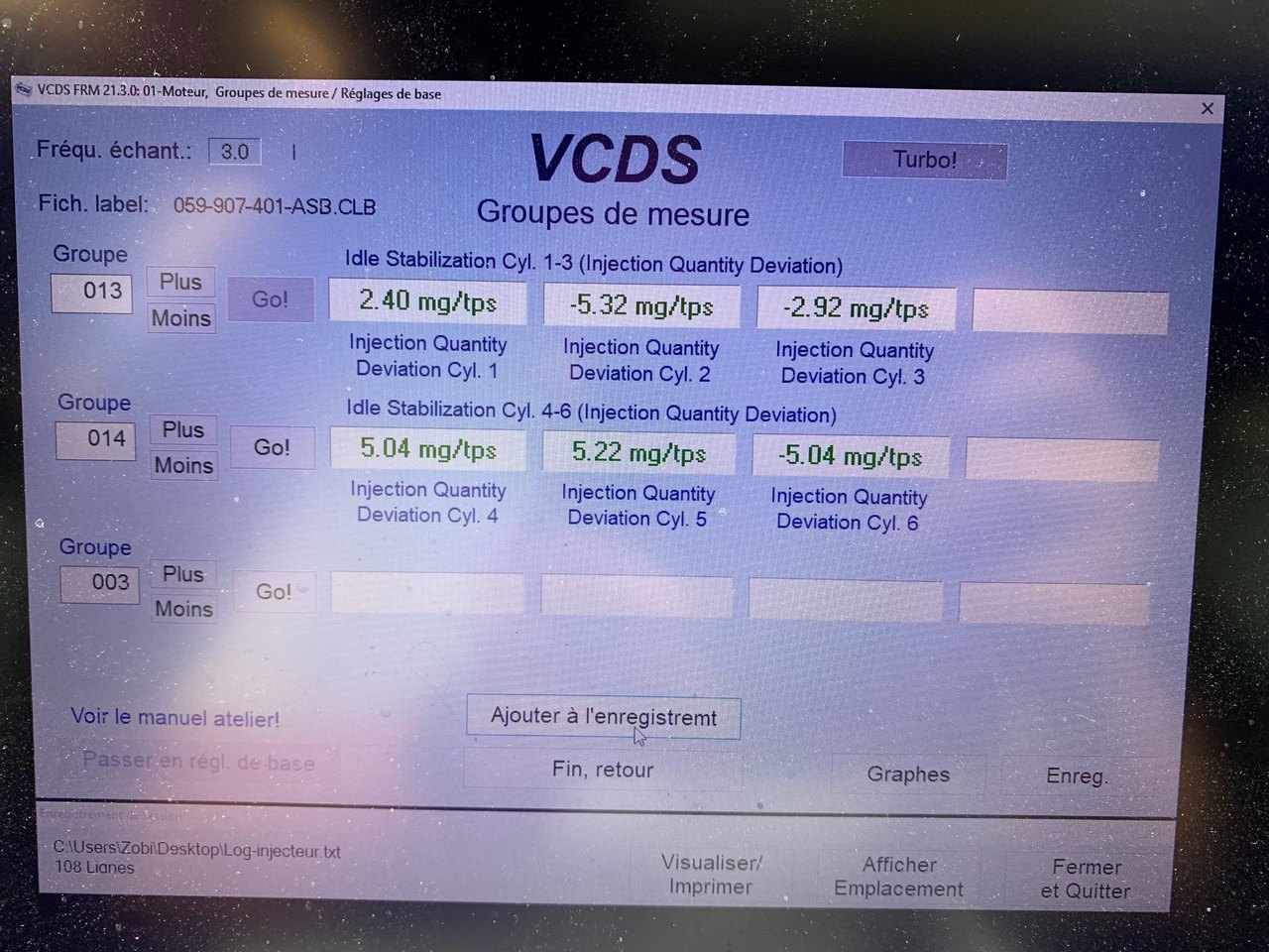

Si déjà de gros écarts constatés, ca sent le changement des injos. Pour DieselFixNeuss tu peux y aller sans problème.

Salut la compagnie, je reviens avec mon problème et un coup de VCDS !
Tout d'abord code défaut : un support moteur, 2 bougies de préch rien qui correspond à mon problème à priori
Un petit tour sur le groupe 13 et 14
Si j'ai tout compris on peut dire qu'ils sont tous cuits ou presque ?
Est-ce que vous pensez que ça cache quelque chose d'autre ? On a démonté le filtre à gasoil aucune trace de limaille, actuellement la voiture démarre mais vibre à crever et tourne comme une patate ... (impossible de rouler en tout cas)
Et pour DieselFixNeuss  vous êtes passé par leur site internet ou par ebay ? je ne trouve pas les injecteurs pour nos 3.0 L en stock :'(  Comment être sur de la ref à commander ? faut il que je démonte un injo ?
Merci d'avance à tous

Faits un diag plus approfondi avec les groupes 71 et suivants

hello a tous,j ai pu faire une lecture rapide
13 et 14 moteur on
et 72 a 77 uniquement contact.
je m attendais a pire,ou alors j ai pas compris,j en vois 2 qui sont éventuellement a changer.
si un medecin pouvait me faire un diagnostic.
je pense que ce ce sont ceux d origine,car je suis le deuxième proprio,et je l ai depuis quasi 11 ans maintenant,et j ai un suivi audi avant mon achat,202000km a ce jour
 hello a tous
plus grand monde sur le sujet malheureusement.
je vois le 74 et 76 ,donc ca serait le cylindre 3 et 5 ?
donc si j ai bien compris les emplacements des groupes et cylindres

Bonjour
petite question
le sujet commence avec
71 72 73 74 75 76 pour ordre des cylindre 1 2 3 4 5 6
et fini avec 72 73 74 75 76 77 pour ordre des cylindres idem 1 2 3 4 5 6
ya un truc que j’ai pas suivi je bug la ?
Il y a 4 heures, Olivier17430 a dit :
Bonjour
petite question
je ne veux pas dire de conneries,mais sur mon a6 c est de 71 a 76,et sur a4 c est de 72 a 77
Du coup j’ai une A6 et j’ai fait une mesure tout à l’heure
rien sur le 71
ça part de 72 à 77 pour la mienne c bizarre tout ça c aléatoire du coup ?
