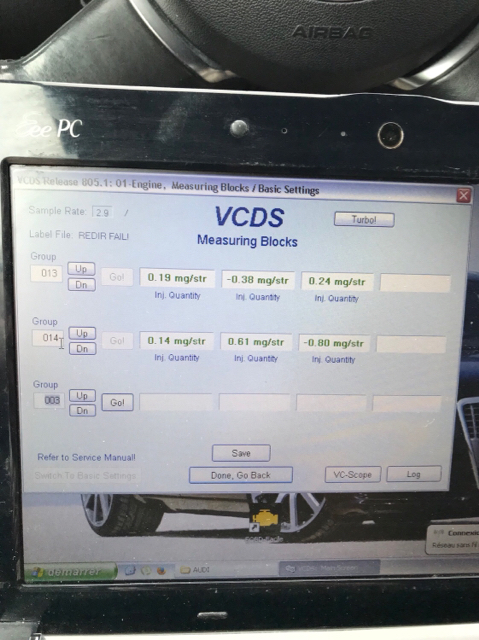

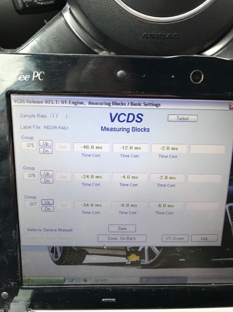

J’ai aussi de la fumée et forte odeur à l’arrêt à froid j’ai mis le vcds et pris les valeurs à chaud, qu’est-ce que vous en pensez?

« Au soir je reprendrais les valeurs à froid pour voir la différence »
il semblerait que les injecteurs 2 et 4 soient hors tolérance....
ton groupe 13 et 14 sont dans les tolérances pourtant
tu peu avoir 0 de compensation et les 6 a changer s'il sont fuyard le vcds ne te le dis pas..
mais ces valeurs ne sont que des corrections , cela ne veut pas dire que tu as obligatoirement un injecteurs qui fuit
si ca fume peu et que tu n'a pas le niveau d'huile qui monte pas d’angoisse
si ca fume pas a chaud pas d’angoisse généralement ca fume a l'arrêt a chaud signe que les injecteurs sont vraiment hs

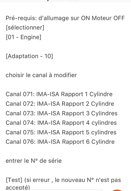

Faut aller où précisement pour rentrer les nouveaux codes des injecteurs svp?

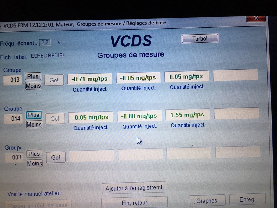

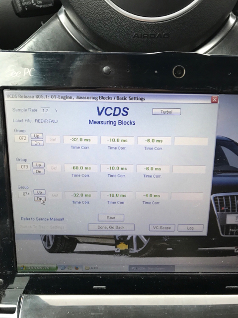

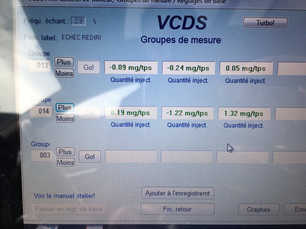

Salut à tous. Je pense déjà savoir ce je dois faire mais que pensez vous de mes mesures d injecteurs ?
Par avance je vous remercie
Tu as un gros écart sur le banc 2. Tu as fait les logs des injos pour voir?
Fred
Fred
J ai un Q7 3.0 v6 TDI, les 2 dernières données hautes correspondent à l injecteur 2 et 4 ?
Comment fais tu pour avoir les logs des injos ?
Ton groupe 13 c'est le banc 1 (injo 1, 2 et 3) et le 14 le banc 2 (injo 4, 5 et 6).
regardes mes logs au dessus dans mes derniers posts. Tu sauras comment faire pour trouver les logs de chaque injos (groupe 71 à 77)

Ok. Je les ai déjà fait. J ai chaque référence pour chaque injecteur. Pour le numéro 2 j ai le code 5OSD2AF. Je n ai rien d autre comme infos quand je fais les groupes 71 a 77
Tu parles bien de ça ?
Non ca c'est quand tu changes tes injos et que tu dois les recoder.

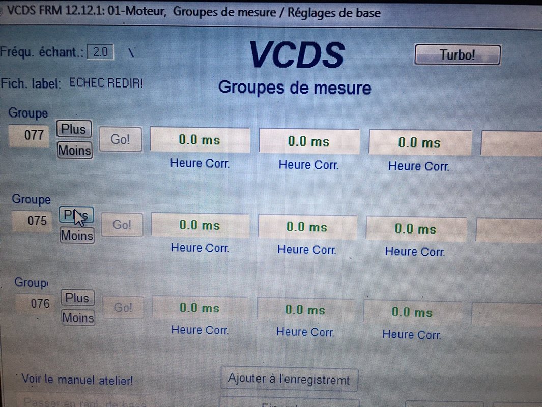

Je n ai que ça comme valeur de 71 à 77.
Est dû au fait que c est un Q7 ?
C est sûrement sur un autre canal pour moi

J ai essayé une nouvelle fois ce matin et pareil.

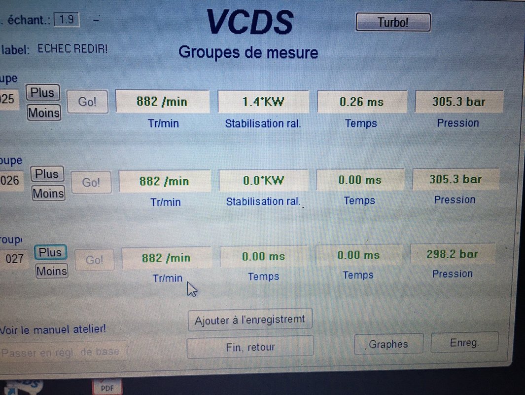

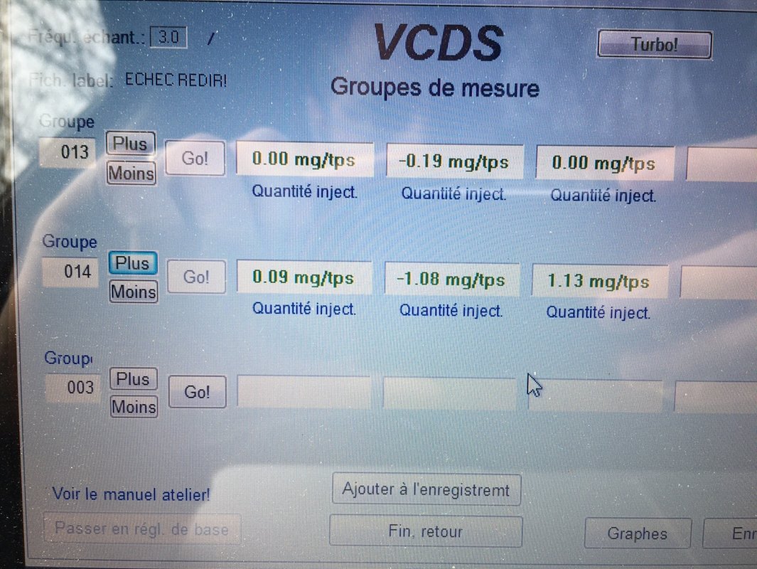

Je trouve ceci sinon
Et mes valeurs d injecteurs ce matin

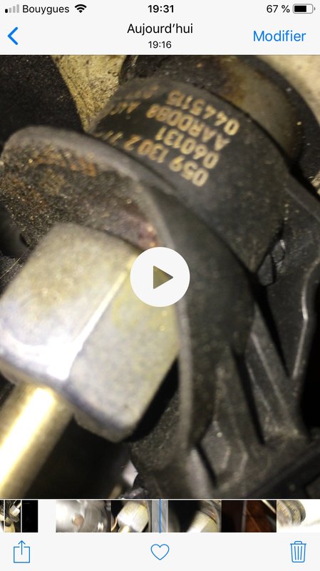

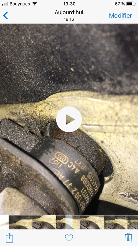

Qui peut me dire où se trouve la référence de l injecteur ?
La référence qui doit être mise dans le calculateur moteur ?
244f26c92f2ee3fae3dfa19f3c8b2374.jpg&key=110e279b8ec4085a17cc1b1cbf7ccf3810d8a23d56ffd366a0a6c79cc6fcecd3
d45e18cdb2c66e1fa7f0ee797fea11dd.jpg&key=7951b417723383d033b06a5c600b76489bfcc1c861cf6f5f96f779bdd3122667
J ai trouvé c est au dessus de l injecteur et pas sur le côté
Le code est un code à 7 chiffres et/ou lettres. Je pense que sur ta photo le code est AARDDB8.
Vérifies avec tes logs sur la manip que tu as faite plus haut dans onglet moteur et ensuite 10 adaptation puis les canaux 71 à 77.
Fred
Merci Fred c est gentil.
Je vais regarder s ils correspondent aux références introduites dans mon calculateur

Le code est SUR LE DESSUS de l'injecteur, juste à côté du tuyau d'arrivée de gazole.

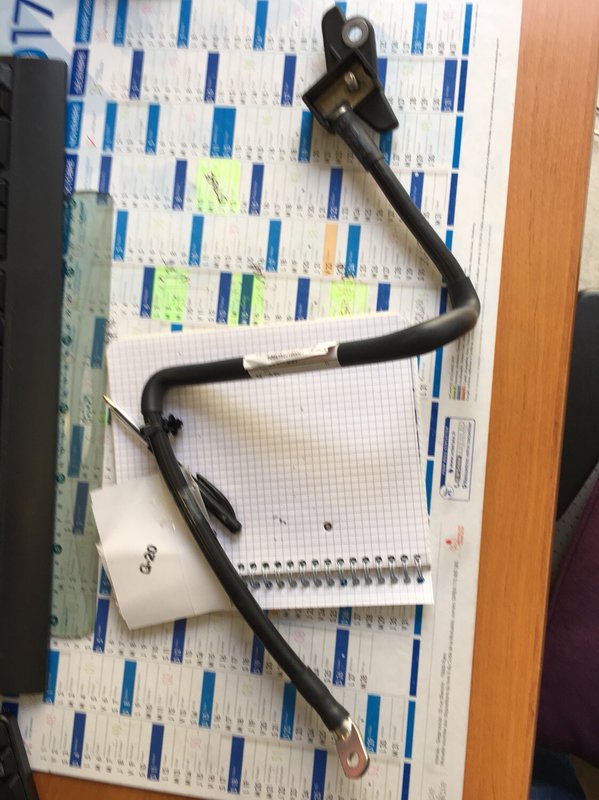

Défaut sur le faisceau mais faut trouver où. Regarde dans un premier temps ton cable de masse qui part de la batterie et qui va sur la carrosserie.
Fred
Il ressemble à quoi ce câble Fred ?
Il me semble que c est ça. Je l ai déjà changé. C est neuf
