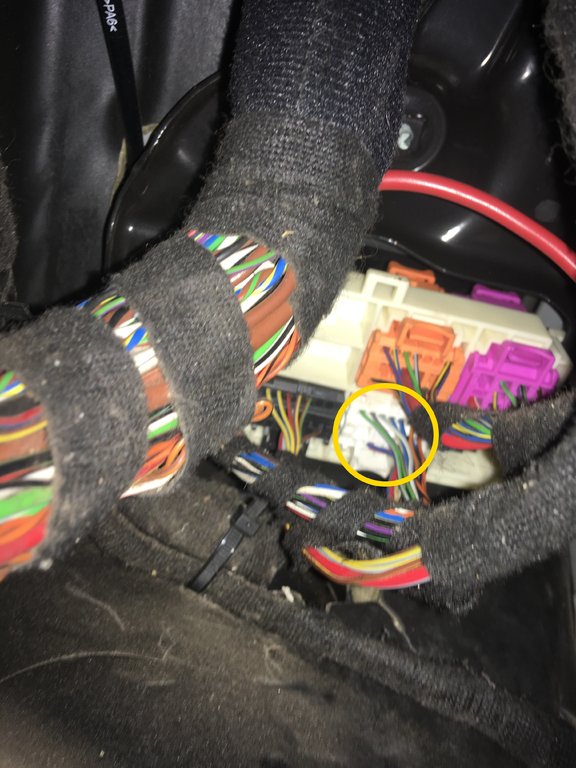

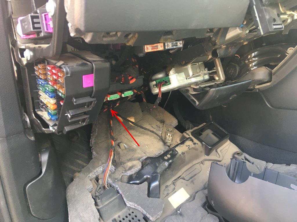

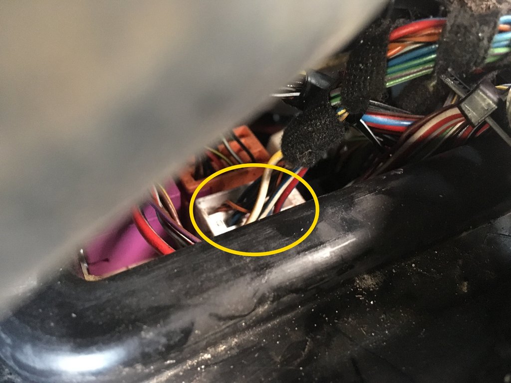

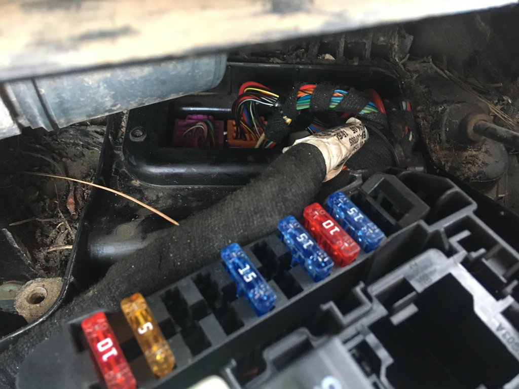

Bonsoir à tous et tout d'abord merci de votre aide !! Le soucis est maintenant résolu et était en fait tout con ... Après avoir laissé la voiture 48h sans batterie, mis du spray contact, j'ai regardé les fusibles dans le compartiment moteur et ils étaient tous bon SAUF le foutu connecteur blanc qui s'est barré de son logement quand j'ai démonté la 1ère fois ... le connecteur blanc dont je parle se trouve sous le tableau de bord et est en contact avec un autre connecteur dans la boite à fusible moteur (chiant à démonter et remettre) (rond jaunes et flèche rouge). du coup la voiture refonctionne :-) :-) :-) je remettrait le régulateur une autre fois sachant que j'ai cassé la fiche métal du câble, je dois le re-sertir mais c'est pas grand chose lol C'est quand même étonnant que ces doubles connecteurs se barrent comme ça :-/ peut-être que ce topic aidera quelqu'un :-)
Bonsoir, oui j'ai effacé les défauts plusieurs fois mais ça n'aide pas, le module transmission est pas trouvé sur obdeleven ni la voiture :-( jai juste démonté ce qui se trouve sous le volant donc pas vraiment le tableau de bord :-/ Jai vérifié les câbles sous le volant qui vont vers le connecteur blanc mais rien ne semble coupé, je vais essayer le spray contact sur le connecteur blanc et les fusibles, peut être un fusible qui a cassé en remettant la batterie?
