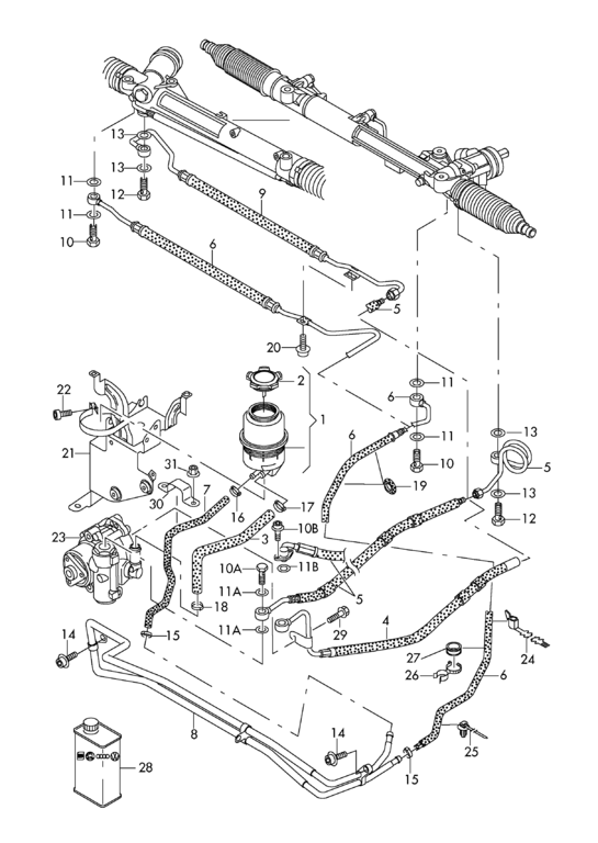

Hello, J'ai eu un impact avec un sanglier, suite à cela cette pièce à cédé dans mon phare : c'est une petite tige qui vient se loger entre le servo moteur et le bloc xenon afin de régler le site du phare dynamique. ( sur le schema donc après la pièce 4 en direction du phare). celle ci ce retire d'un simple quart de tour ( ou demie tour je ne sais plus... ), ce qui me fait dire que ça doit se changer ( d'ailleurs j'ai regardé sur mon phare intacte, et la pièce semble très fragile) mais je ne la trouve pas sur les schémas, avec vous déjà eu à changer cette pièce ? je vous mets des photos. Merci
