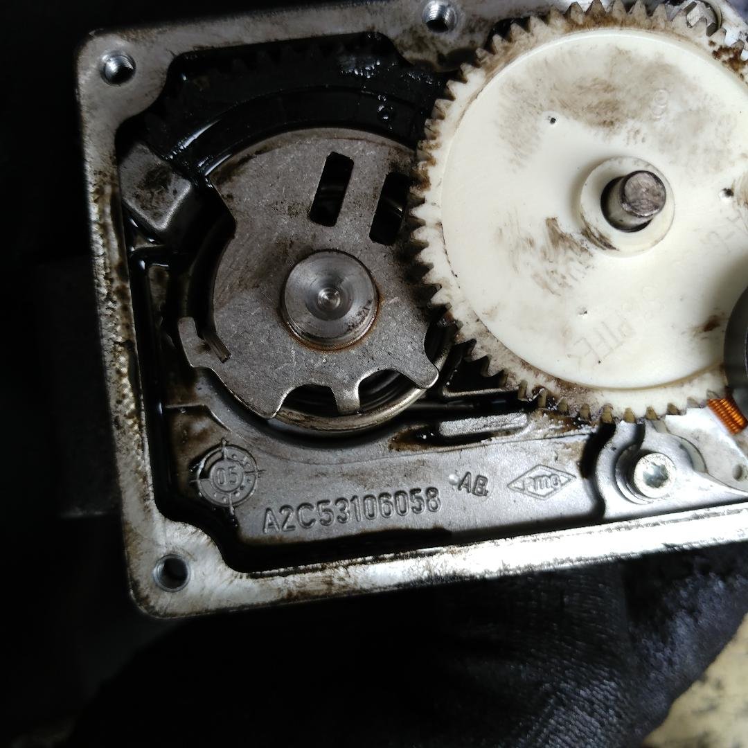

vaika a posté un sujet dans A4 B7 / A4 B7 Cabriolet - (2004 à 2007)
Bonjour, Je viens d'acquérir un B7 Avant avec l'affichage témoin moteur affiché sur le tableau de bord. En démontant le boitier papillon, je m'aperçois que l'engrenage de celui-ci est endommagé. La seule référence écrite dessus est celle sur la photo En fouillant sur Ebay, je suis tombé sur ce modèle, savez-vous si c'est compatible ? https://m.ebay.fr/itm/Drosselklappenstutzen-Fur-AUDI-A4-B6-B7-A6-C5-2-5-TDI-DIESEL-059128063A-B-D-E-/322553143080?hash=item4b19aa5f28%3Ag%3A~Y4AAOSwtVxZetW8&_trkparms=pageci%253A685d0f3c-b389-11e7-8049-74dbd18047ec%257Cparentrq%253A2c6caafc15f0aa471f9b31e5fff97c25%257Ciid%253A5 Sinon, avez-vous des bons plans, Par avance merci. -
