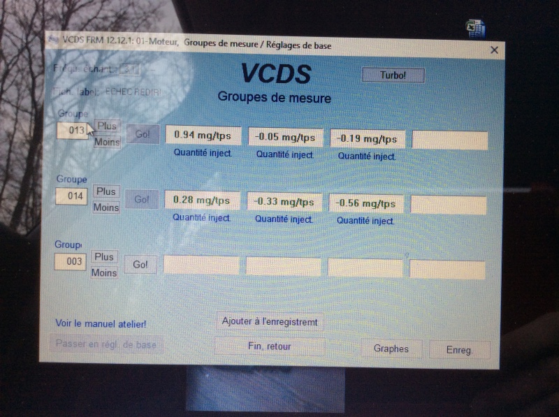

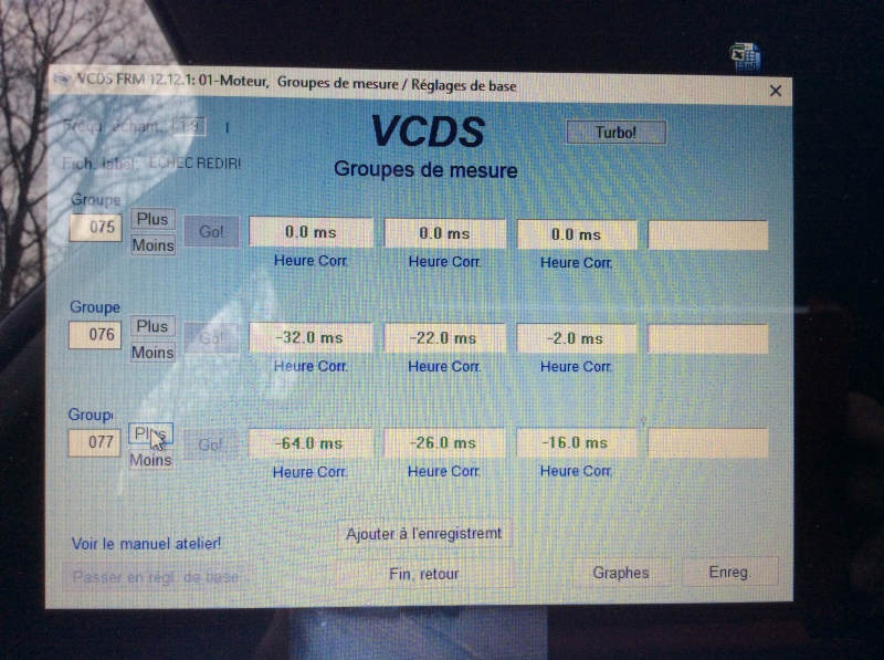

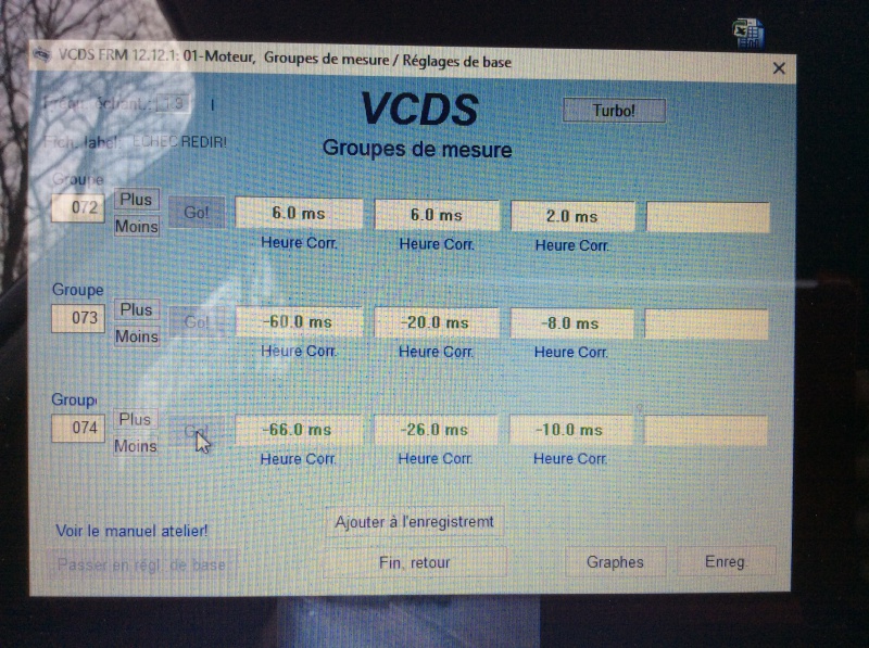

pour pas te rassurer, j'ai des valeurs correctes :
Groupe 013 -0.09 -0.19 -0.05
Groupe 014 0.28 0.24 -0.14
Groupe 072 -26.0 -6.0 -2.0
Groupe 073 -8.0 -2.0 -2.0
Groupe 074 -28.0 -12.0 -4.0
Groupe 075 -4.0 2.0 0.0
Groupe 076 -12.0 -4.0 0.0
Groupe 077 -16.0 0.0 0.0
mais ça fume a mort et surtout, le niveau d'huile augmente (elle pue le mazout d'ailleurs l'huile)
donc je ne réfléchis plus, je changerai en deux fois, pour que ca soit moins douloureux :5 et 6 et ensuite 1 et 3. Et au pire ensuite 2 et 4.
Je ne perd pas de temps et d'argent a aller faire un tour chez bosch.
sinon 73 c'est le 2, 75 le 4 et 77 le 6.
