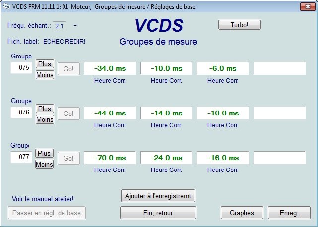

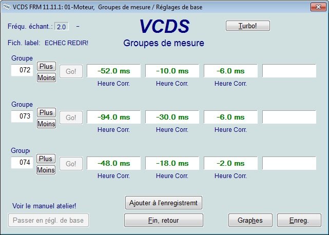

J'ai donc pris les mesures avec VCDS :
13&14 :
72&73&74 :
75&76&77 :
4 sont vraiment hors tolérance, un 5eme est vraiment très limite... Je pense qu'à ce niveau, je vais tous les changer.

Mes mesures
tu as combien de kms ?
les valeurs des autres injecteurs ne sont pas top non plus :secret: avec les valeurs restantes sur les autres injecteurs elle doit encore fumer lors d'un arrêt prolongé.

Alors, la grosse fumée blanche que j'observais systématiquement à chaud pendant un arrêt de quelques dizaines de secondes a disparu après le changement du 1er injecteur. Je n'arrive plus à reproduire le phénomène depuis. Pour mémoire en correction il était à -94ms (cf. plus haut).
J'avais par contre toujours quelques soubresauts moteur en arrivant à un feu. Je ne sais pas si le changement du 2e injecteur va suffir, je n'ai pas encore roulé depuis le changement.
Comme tu le dis, les autres ne sont pas top, j'ai dans mes plans de les changer progressivement, mais vu le coût et le temps que ça prend, je vais les faire tranquillement au fur et à mesure : c'est aussi ça l'avantage de ne pas passer par un garage.
J'ai le cylindre 3 à surveiller, entre les 2 prises de mesure, il est passé de -48ms à -58ms. J'ai peur qu'il ne se dégrade rapidement maintenant.
