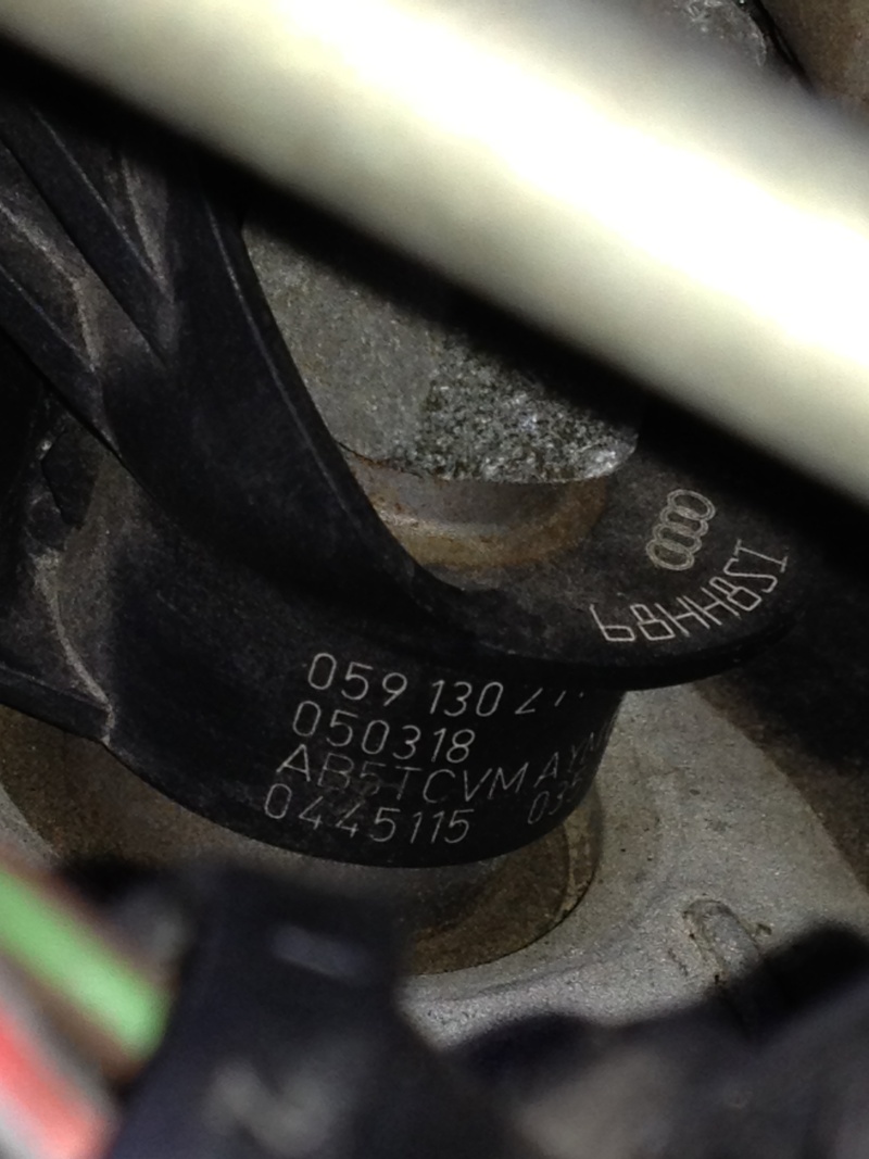

Bon voilà une photo que j'ai réussi à prendre :
J'espère que les injecteurs que je peux commander sont ceux là :
http://cgi.ebay.fr/6...#ht_3574wt_1159
Pour rappel, ma voiture est un A4 Avant B7 3.0l TDI 204CV de 2005
Merci de votre aide, vu la somme je ne voudrai pas commander un truc qui ne va pas.

Rien qu'en voyant AB je savais que c'était 2005 !!
Bah t'es mal ce sont effectivement ceux là que j'avais de défaillant.
Pour comparer t'as les sites que je t'ai donné et aussi sur OSCARO t'as les correspondances.
Faudrait avoir la ligne entière 059 130 27?
Alors les no que t'as sur les têtes d'injo près des anneaux, ce sont les no qui sont renseignés dans ton calculo lorsque tu branche la VAG;
Attention les nouveaux injos comportent des 1 qui sont des L à l'envers. De toutes manière si le code est mal rentré, le calculo ne l'accepte pas.
Merci M'sieur.
A priori c'est bon je peux prendre ceux du site ebay que tu m'as donné. C'est la référence qui remplace le modèle que j'ai : 044515 035 ou 037
Bon j'ai donc plus qu'à commander cela et les joints et me lancer dans l'opération.
