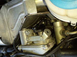

j'ai du démonter ce boitier (3 longues vis et une rotule a de-clipser) pour changer ma bougie HS je ne connait pas son rôle et il y a une petite tringle actionnable, peu être y a t il un calage et je l'aurai mal remonter ce qui joue peu etre sur ma perte de puissance et ma consso ???

C'est le moteur qui gère les papillons, tu as le même pour l'autre coté, si il déconne tu le vois au Vag
