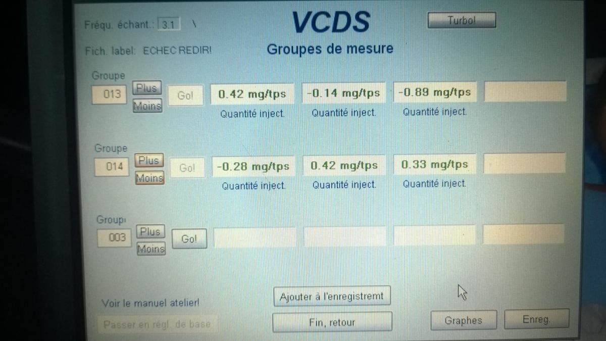

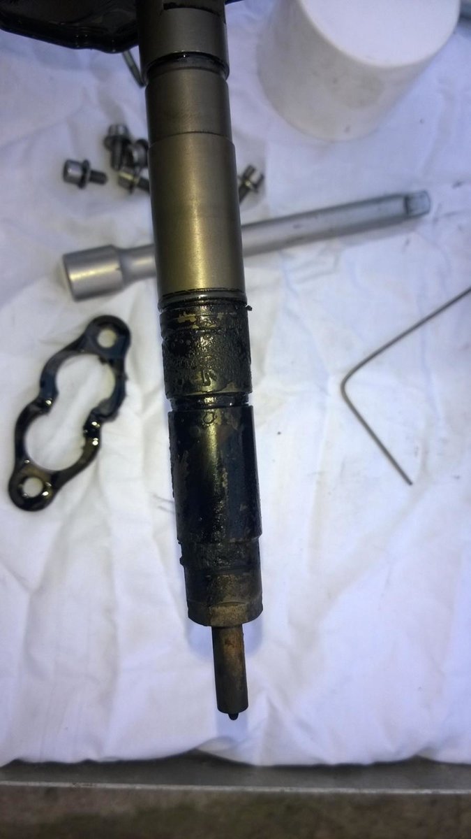

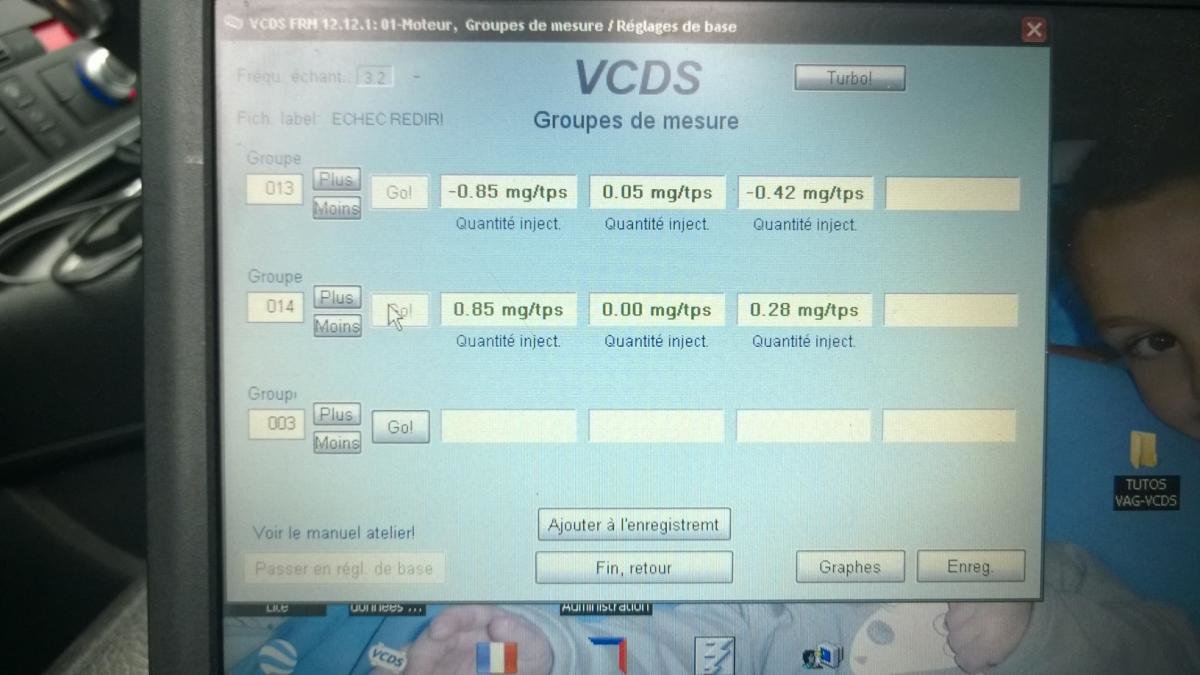

  1. Merci pour ce tuto. Pour ma part, sur Q7 moteur 3.0LTDI CASA, ça commence par un bruit de clic-clic-clic au ralenti, et plus. Ça ressemblait à une fuite de gasoil, et le roi du 4x4 de Pézenas me dit la même chose et de commencer par les joints coupe-feu. Rassurant déjà! Donc j'ai passé la valise avant tout, voir ligne 13. J'ai commandé les 3 joints des 6 injecteurs, et pour l'instant j'ai remplacé uniquement sur les cylindres où sortait ce fameux clic. Le cylindre N°1!!! Le logement avait quasi le même aspect. 10 minutes aux ultrasons, 60°C, produit à 10%, et voilà ce que ça donne: (la trace noir, c'est de l'huile pour remonter le nouveau torique!) Et repassage à la valise, ligne 13: Je me suis rappelé qu'il y a 2 ans j'ai fais remplacer le joint de cache culbus pour une fuite. Mais les joints coupe-feu en cuivre, tu ne peux pas les remettre compte tenue de la pression! Je vérifierai la facture quand même, mais vu leur gueule, ils ont pas été changé!

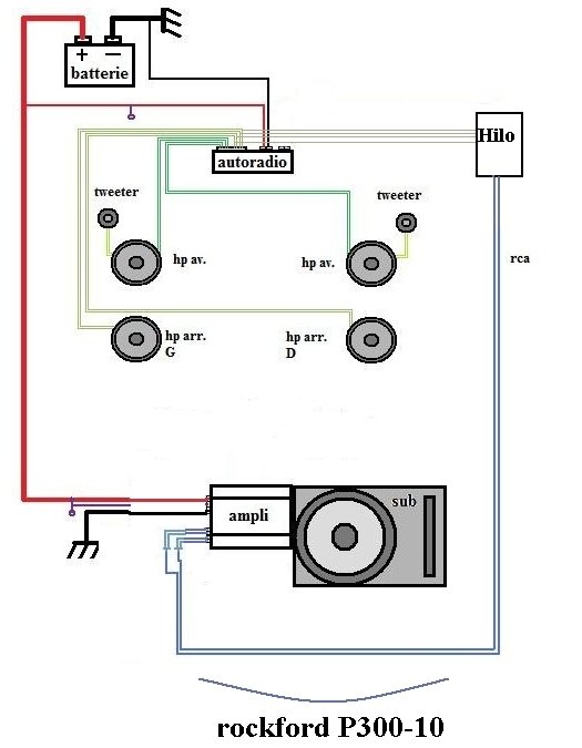

  2. Salut, vu la date du dernier post le sujet est peut-être clos. Je suis entrain de voir pour ajouter un caisson dans la roue de secours de mon Q7. j'ai le système Audi sound system 9VD: ce système a de la fibre optique. Je suis allé chez Audi Béziers, pour voir si c'est possible d'acheter juste le bon cordon et le caisson. Bah non. Le mec de l'atelier me stoppe de suite en me mettant en garde avec la fibre otique, et qu'il me déconseille de toucher. En même temps c'est un peu des branleurs qui ne connaissent que les manuels de l'école VAG! Donc je cherche par moi même et je tombe sur le boitier Focal HILO (HIgh/LOw level) , qui ressort 2 RCA. Il faut repiquer les enceintes AR et un 12V après contacte. Et un caisson amplifié.
