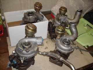

Alors : turbos Loba 530 fraichement acquis (8000 kms/1 an) auprès de jerem574. Merci à toi Jeremy. Toujours aussi sympa de discuter avec toi :bien:
Je les ai envoyé faire un équilibrage chez Turbofrance pour bien faire les choses. Boite sérieuse.
Ca va souffler!!! J'adore le design des ailettes :malelovies: :malelovies: :malelovies:
Je commence aussi à faire dans la culture de turbos Lol...

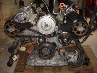

Il faut d'abord démonter le ventilo monté sur le visco coupleur, le tendeur de la courroie d'accessoires, puis la courroie d'accessoires (je le décrit pas ici car c'est très facile). on arrive à ça :
on ote la poulie damper qui est en bas de la photo

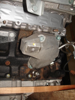

on cale le vilbrequin avec l'outil 3242 que l'on insère dans le logement derrière le filtre à huile , en bas de la patte de fixation du bloc moteur
Avec ça, tout est calé et rien ne peut bouger.

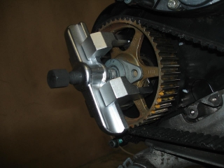

On utilise l'outil T40001 pour bébloquer les poulies crantées des cônes des AAC en ayant pris soin de dévisser la vis sur qqes mm pour faire appui. Ca vient facilement

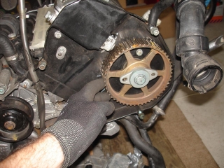

On arrive à ça si on ote la vis.
On comprend alors comment les aac d'échappement sont calés. C'est la rondelle en forme de losange qui positionne les aac par l'intermédiaire de la barre
On remet les vis + rondelle en ne serrant pas. Les poulies crantées peuvent tourner folles. Ca permettra de répartir la tension équitablement sur les différents brins de la courroie quand on remontera la courroie neuve. On remet alors la barre pour caler les AAC

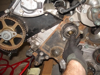

on dépose la pompe à eau (là ou la clé à pipe est fixée sur la photo ci dessous). Pour y arriver, il faut défaire les trois vis de fixation de la pompe de direction assistée qui se trouve en haut de la pompe à eau.
Ensuite, on dépose le thermostat d'eau.

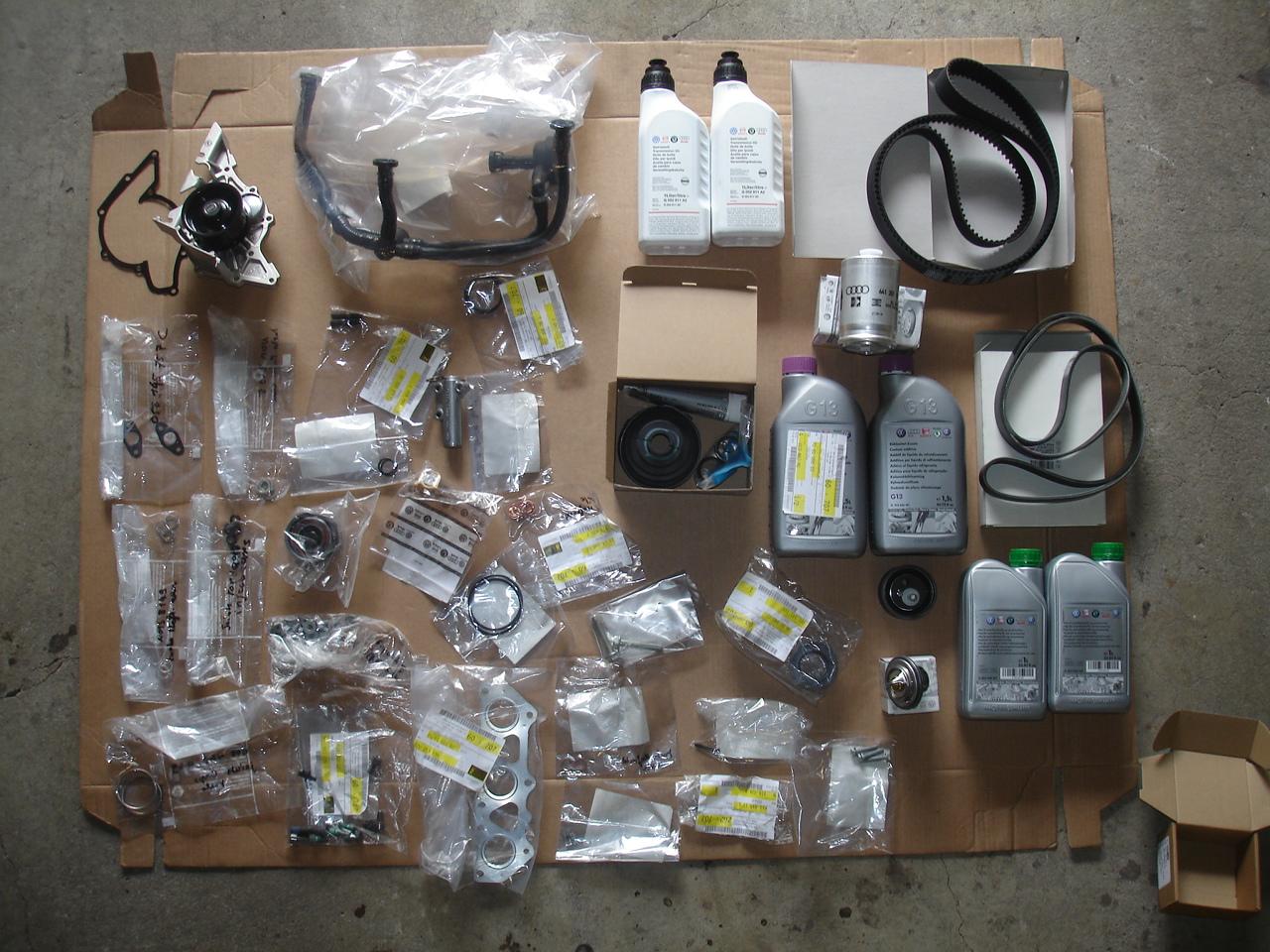

Un petit aperçu des pièces à remonter :
Pces distribution :
pompe a eau
Calorstat
Courroie distri + courroie accessoires
Tendeur hydraulique
Tous les galets
Toute la visserie
Tous les joints toriques/bagues joints du circuit d'aspi + turbos
Joints collecteurs échappement
Filtre à essence + bagues joints
Joints toriques injecteurs
Pieuvre
Kit remplacement soufflet de cardan
Pces démarreur
Butée embrayage
+ visserie nécessaires
Ca fait pas loin d'une cinquantaine de pièce rien que pour remonter le moteur et je compte pas les heures pour faire la liste et taper la discute avec le mec au comptoir des pces détachées pour lui arracher un prix...
Et c'est que le début...
Modifié par Vince67

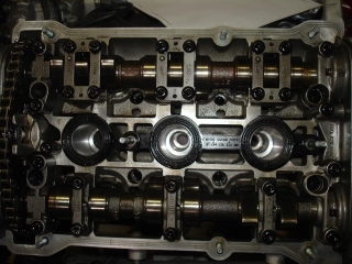

J'ai retiré les poulies crantées, les carters de protection et vérifier les joints d'AAC. Nickel, ca ne fuit pas.
On nettoie tout ça et on remonte.

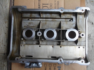

Idem pour le remontage de tous les galets + tendeur hydraulique + pompe à eau + calorstat. On démonte les couvre culasses et on est prêt pour le calage.

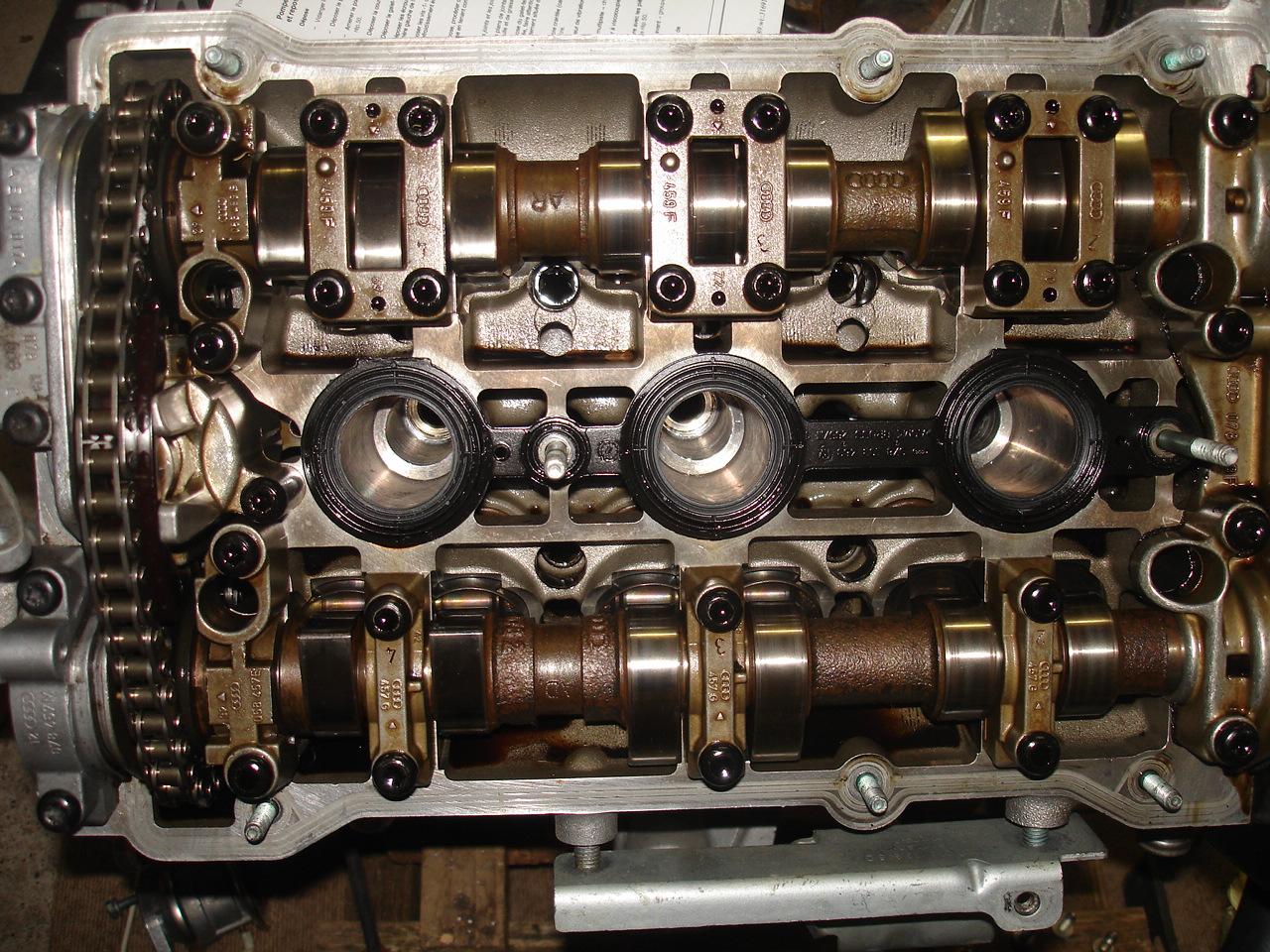

Au passage vérification de l'état des AAC + déphaseurs + poussoirs. Tout est en bon état Ouf!
On place la barre de calage des AAC et on regarde en bout des AAC d'échappement. On doit trouver sur le chapeau de palier en bout d'AAC un repère (triangle) qui doit coincider avec une échancrure dans le bout de l'AAC. Les deux repères doivent être pile en face l'un de l'autre (c'est la barre qui fait ça). On regarde les AAC d'admission: les mêmes repères doivent se trouver aussi en vis à vis. Si ce n'est pas le cas, ca veut dire que les déphaseurs + pignons de bout d'AAC + chaine de liaison sont usés et qu'ils faut les remplacer (l'AAC d'échappement est relié à celui d'admission par une chaîne tendue plus ou mojns par le déphaseur)
Après vérification du calage, on remonte courroie crantée, on libère le tendeur hydraulique, on le met un peu sous tension et on serre les vis sur les cônes des AAC pour bloquer les poulies crantées. Ca y est tout est calé.
On démonte la pige de vilo et on tourne le vilo à la clé pour tester sur plusieurs tours que les soupapes touchent pas les pistons.
Modifié par Vince67
Quand j'ai vu la couleur des parois internes des couvre culasses, je me suis dit la même chose.
Idem pour les soupapes, très peu encrassées. Sans doute le traitement Mecacyl bleu que j'ai fait il y a peu de kilometres + le faible kilometrage de la voiture.

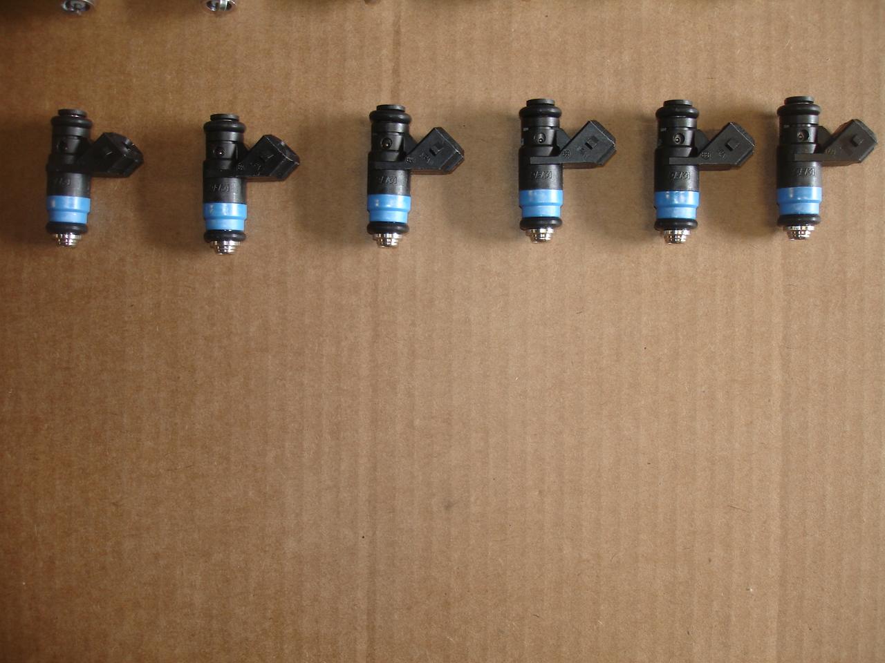

Remontage des bougies RS2 et des injecteurs OEM (changement des joints toriques) + rampe injection
Les 630cc seront montés le jour de la reprog

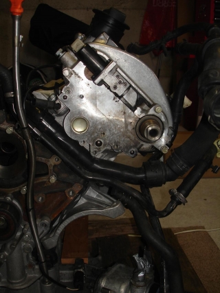

Petit travail sur la boite à air :
Une fois finie :
Pour les collecteurs, j'ai laissé tomber avec 034 motorsport, ils ne répondent pas à mes mails, pas de retours sur les diamètres de leur collecteurs et d'autres infos. Dommage, ça semblait pas mal mais j'ai pas envie de m'engager sur des à peu près.

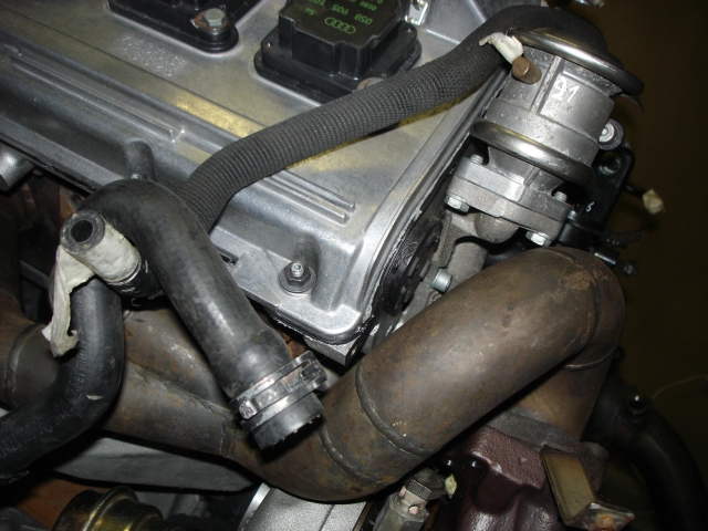

Je dois faire un brin de soudure, rien de bien méchant mais ça retarde d'autant le remontage.
Perso moi la boîte à air j'avais fait la même modif, et j'ai fini par la refermer, car elle respirait trop d'air chaud....
Sinon les collecteurs c'est du BFR ?!?!

Pour les collecteurs, t'as tout bon Yannou :icon6:
Sinon, je vais devoir virer la pompe à air secondaire, un des collecteurs rentre carrément dedans. Comme quoi, les BFR qui sont censés se monter en lieu et place... :payday:
