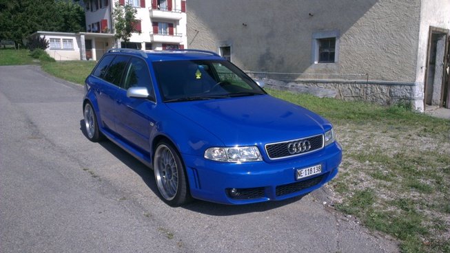

Nickel! Alors j'ai refait un autre post sous la section RS4. Sinon, voici une petite photo vite fait:

Voici une photo vite fait: La pauvre est actuellement au garage... Roulement de boite qui ont du jeux... -
