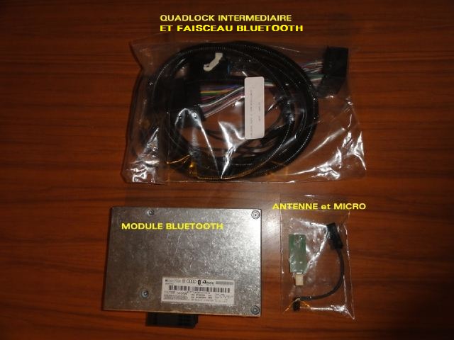

Voici les photos :
Montage cet après-midi ... :hot:
Je pense que la voiture va rouler plus vite après ça :bigsmile:

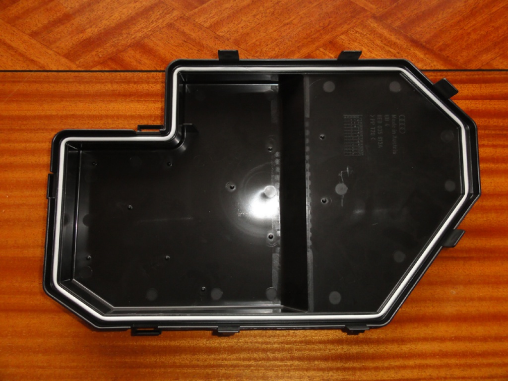

Sinon le facteur m'a déposé ça ce matin :
Montage prévu la semaine prochaine au mieux, mais ce sera plutôt la semaine suivante je pense. La raison est que j'ai commandé le boitier plastique, la mousse de remplissage et le couvercle chez Seat (car 5 euros de moins que chez Audi tongue.gif) et que ces 3 pièces sont en reliquat.
Il s'agit de ça :
Je compte faire un montage OEM, c'est-à-dire sous le siège passager (oui, j'aime me prendre la tête :bigsmile:). Je ne trouve pas la taille de la douille pour dévisser les vis BTR du siège, quelqu'un connait ?
Un tuto dans les règles suivra, j'en connais au moins un qui s'en servira :bigthumbup:

Belle commande nico , à combien te reviens le kit ??
Un kit Kufatec posé chez Audi/VAG c'est 450€ .
Cool cette modif , tu vas voir ça te change la vie .Surtout que toi en plus tu as le SDS
Si tu as besoin d'un coup de main ;)

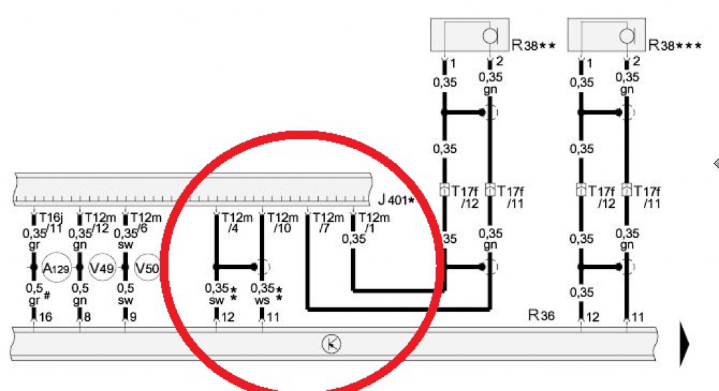

Ah mais oui tu as le SDS ? Donc le micro est déjà installé ?
Du coup tu vas faire une épissure pour te reprendre sur les 2 fils micro qui vont au RNS-E ? Ca te fera un micro en rabe :bigsmile:
:coucou:
Tu peux diviser le prix par 2 et enlever encore quelques dizaines d'euros. Je précise que l'ensemble est neuf. :bigthumbup:
Je comprends pourquoi tu me parlais du montant de pare brise wink.gif Oui j'ai déjà le micro dans le plafonnier, et le SDS fonctionnel. :bien:
Je vais faire ça propre, en suivant ce schéma, de manière à n'avoir qu'un seul micro qui gère tout.
Je vais dans un premier temps brancher tout ce beau monde sans l'installer, et faire les activations nécessaires. En vérifiant le quadlock du bluetooth, il semble que les branchements côté bluetooth pour le micro sont déjà "comme il faut". Par la suite, si je suis vraiment motivé, je fusionnerai les quadlock pour faire moins de bazar derrière le RNS-E, sauf que je n'ai pas l'outil nécessaire pour dépinouillerMacgran :bigsmile:) les fiches A et B, donc c'est pas gagné dry.gif
La primo installation est prévue mardi, en espérant qu'il ne pleuve pas :rolleyes:
Et du coup, j'aurai un micro tout neuf à vendre => MP si quelqu'un est intéressé.
