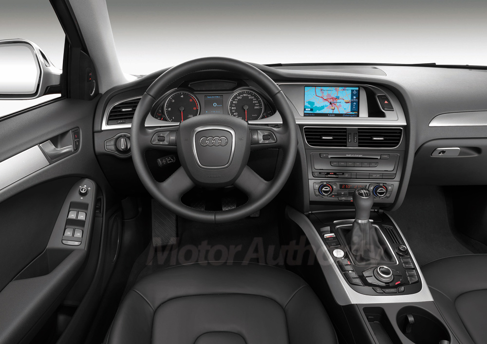

Petite question.
J'ai une ambition luxe donc un volant à 4 branches. J'aimerai bien mettre les mêmes commandes au volant. Je ne sait pas si la forme est identique. A priori oui mais pas sûr . :icon21:
Si quelqu'un peut m'aider?
:bien:
A priori, la forme est la même :
Mais ça reste à confirmer, là je ne pourrais pas t'aider, et te donner une mauvaise info.
:coucou:
Petite question.
:bien:
Oui la forme est identique sur la plupart des volants A3 8P, A4 B7-B8
Par contre, il semblerait qu'il y ait 2 types de connecteur. 1 a 6 broches et l'autre à 10. Car le vendeur en question sur ebay.de vends les 2.
Le 6 broches ici (6 POLIGER ANSCHLUSS) et le 10 la (10 POLIGER ANSCHLUSS)...et comment savoir lequel on a ??
Je n'en ai pas la moindre idée, je peux simplement dire que mes commandes d'origine et alu ont chacune 6 broches.
Le meilleur moyen de savoir est quand même de les démonter, donc au préalable débrancher la batterie, et démonter l'airbag. Ça prend quelque minutes, et pour cela, il ne faut qu'un Torx 27 pour l'airbag..

Bon, je crois avoir trouvé le pourquoi du comment mais ça reste à confirmer.
J'ai fini par démonter mon volant parce que je n'ai pas trouvé un autre moyen d'avoir l'info.
Mon connecteur entre les 2 blocs à 6 broches (photo iphone :bleble: ) :
alors qu'en regardant celui de Nico il en a 10 (contrairement à ce que tu dis un peu plus haut...mais tu ne parles peut être pas du même connecteur) :
La différence entre nous 2 (entre autre :bigsmile: ) c'est que tu as les palettes au volant et pas moi. Je ne sais pas trop comment sont connectées les palettes mais ça doit au moins servir à les alimenter en jus.
En regardant de plus prêt les 2 annonces du vendeur sur ebay il y a un "DSG" qui traine sur l'annonce avec le connecteur à 10 broches et pas sur l'annonce avec connecteur 6 broches...je crois que c'est ça...mais ce n'est pas très explicite dans l'annonce.
Toi tu n'a pas pu te tromper car tu as acheté les palettes avec, donc le connecteur était forcement bon.
Pour résumer annonce avec palette au volant ici et annonce sans les palettes au volant la
Modifié par vrolland
Oups, tu as raison, ce sont bien 10 broches. Je vérifie ce soir sur les autres photos que j'ai pu faire.
Mais la thèse des palettes est peut-être bien l'explication. Les palettes ont un connecteur 3 broches à part, qui vient se brancher sur les commandes, et ensuite on retrouve ce connecteur 10 broches qui rejoint le faisceau principal.
