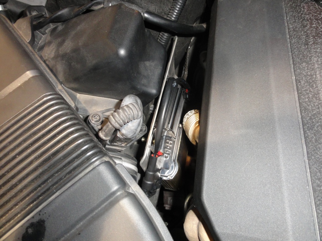

Quel casse tête pour trouver où poser les ballasts. Petite précision d'ailleurs, ces ballasts n'intègrent pas le module anti-erreur comme je le pensais, c'est un petit boitier en plus qu'il faut donc loger.
leon pour le phares droit là où c'est le plus galére à placer le ballast, j'ai trouver un endroit tip top sur ta boite à air tu as une petite encoche avec deux trous, tu démontes ta boite à air et tu visses ton ballast labas c'est nickel :bigthumbup: on dirais que c'est prevu pour lol les ingenieurs de audi avait pensé a nous!! :ap:
C'est exactement là que je l'ai placé, sur la plaque verticale en alu le long de la boite à air !!
Par contre, j'ai refait un trou pour que le module soit plus prêt du phare, bien que les câbles soient assez longs ...
Et comme je prévois un autre jeu pour les feux de route, là ça va vraiment se compliquer pour trouver où placer les 2 autres ballasts sans avoir à tomber le pare choc dry.gif

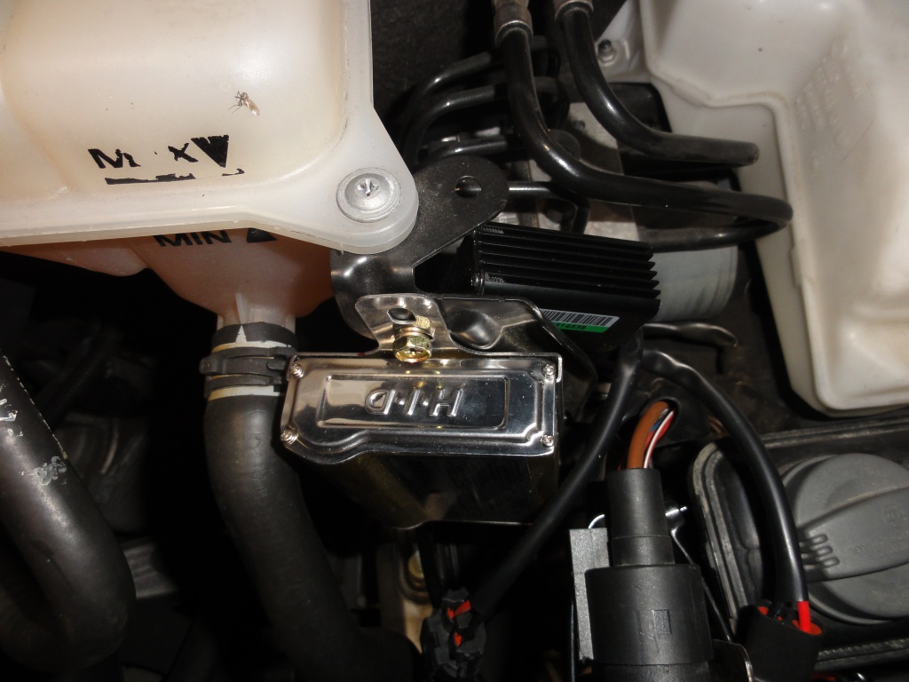

Voici où j'ai posé mes ballasts :
  • Phare droit après perçage d'un trou dans la plaque alu verticale le long de la boite du filtre à air :
  • Phare gauche, en utilisant un trou déjà existant du support du bocal de liquide de refroidissement :

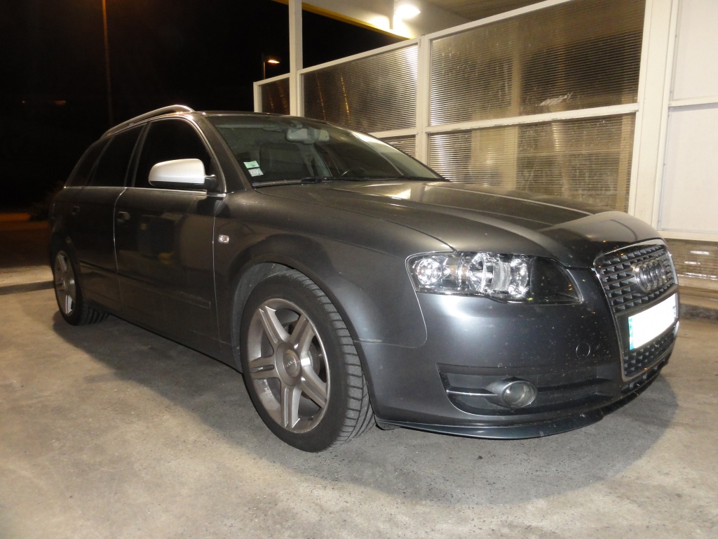

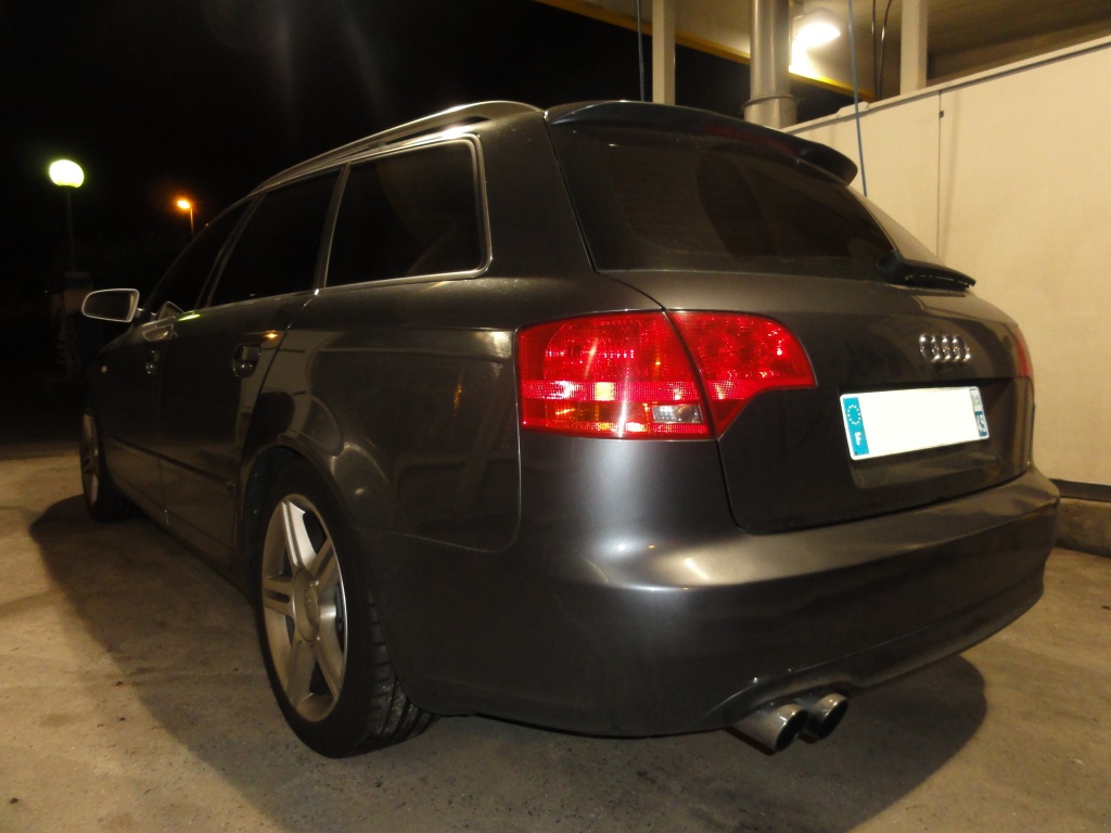

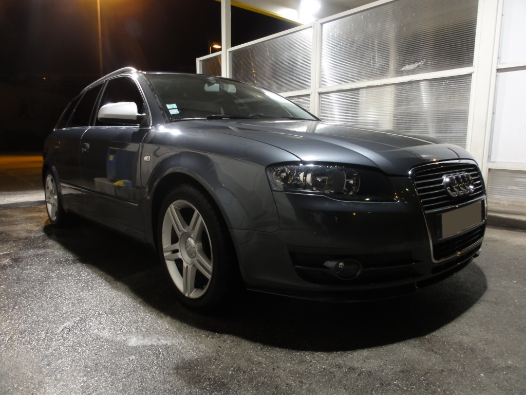

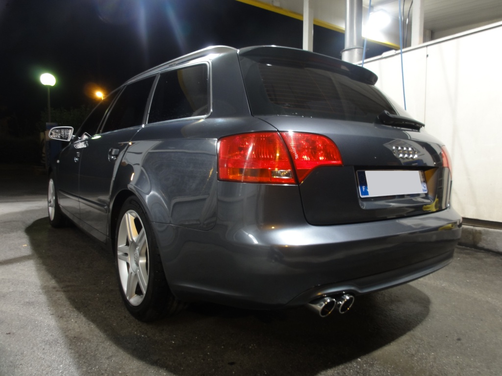

Voici également quelques petites photos Avant / Après lavage ce soir. Les voitures propres ne courent pas les rues en Espagne, ou du moins en bord de mer. Et il faut dire que 2 fois 1700 km n'aident pas vraiment non plus dry.gif
Oui oui, c'est la même voiture :bigthumbup:

sinon le lavage lui a fait du bien :bien:
vérifie après que le moteur soit chaud, la température à cet emplacement, car la plaque d'alu et juxtaposé à une plaque d'isolant thermique protégeant le filtre à air de la chaleur à cet endroit ...

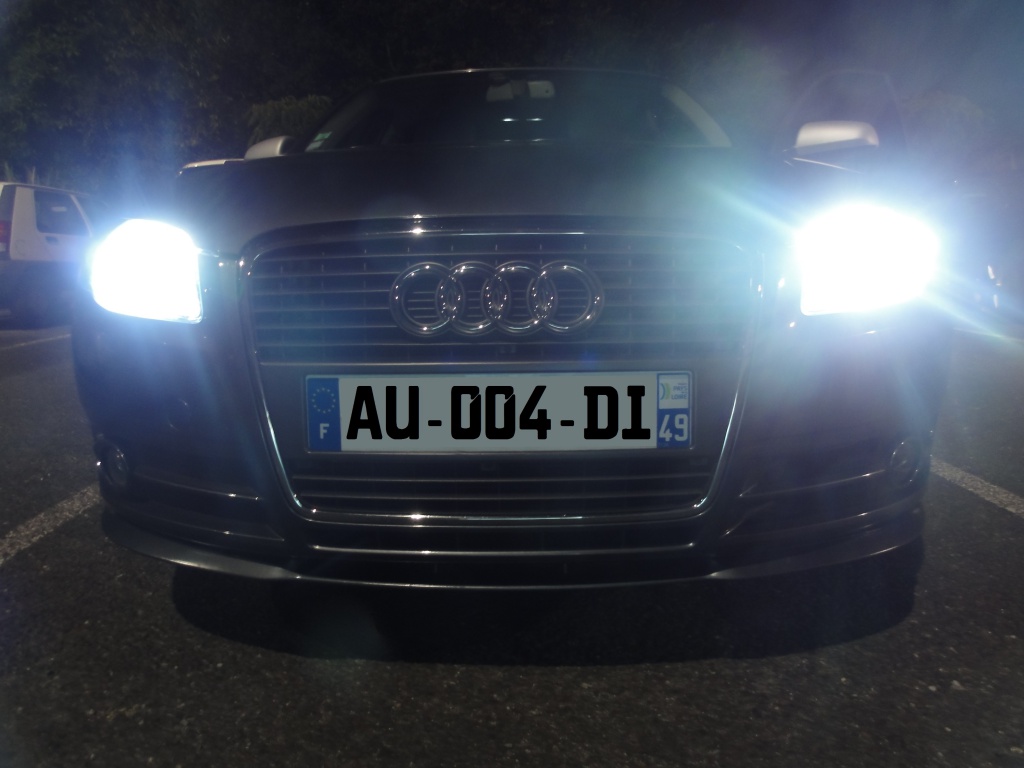

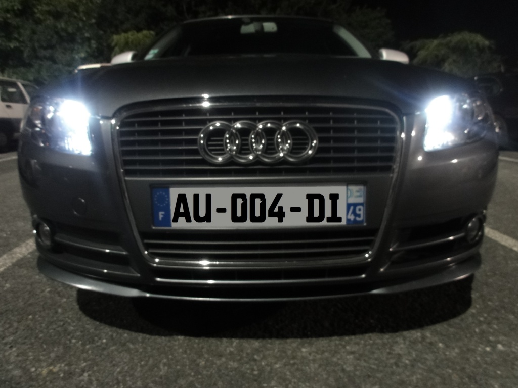

Chose promise, chose due, voici les photos des veilleuses à LED ainsi que du kit HID.
Par contre, j'implore votre indulgence, car je suis loin d'être un pro de la photo, et prendre de la lumière en photo dans le noir, ben je sais pas vraiment faire unsure.gif. Voici les meilleures photos faites avec l'option "crépuscule sans trépied". Tous les autres modes ne donnent rien de bien. Si quelqu'un a une astuce, je suis preneur (Sony DSC-HX5V). :bien:
Les veilleuses, qui n'affichent plus d'erreur grâce à une résistance alu de 25W 47 ohms ( :coucou: Maskime) :
Et le kit HID sur les feux de croisement :
Je me dis maintenant que transformer ces veilleuses en DRL pourrait être pas mal, je verrai demain comment elles rendent de jour.

trop bon,
tu es trop fort, moi tu me la vendu ce kit!!!
( bon pas tout de suite, la trésorière fait grise mine)
cela rend vraiment bien,
comme d'habitude ça déchire...
dommage nous ne sommes pas voisins
et tes photos sont parfaites, ne te fait pas de soucis...
Quand tu seras prêt à l'acheter, je te donnerai un code promo que le vendeur m'a gentiment transmis :bien:
Je ferai des photos de jour demain pour voir ce que ça donne, mais pas de face ce coup là.
