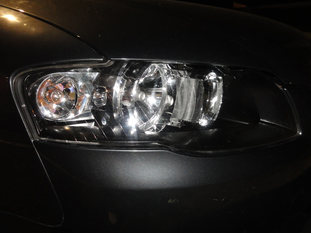

Salut salut !!
La petite modif du jour :
Le résultat :
Un grand grand merci à vr6man pour son aide :coucou:
Au risque de me répéter, ta 3.0L est tout simplement impressionnante, et les jantes blink.gif
Pour les ampoules de clignotants, j'ai pris les Philips Silver Vision Ambre (21 euros :furious:)
Comme on dit, ça c'est fait !! :eldiablo:
Je ferai d'autres photos des phares ce soir, car actuellement il y a trop de lumière ...

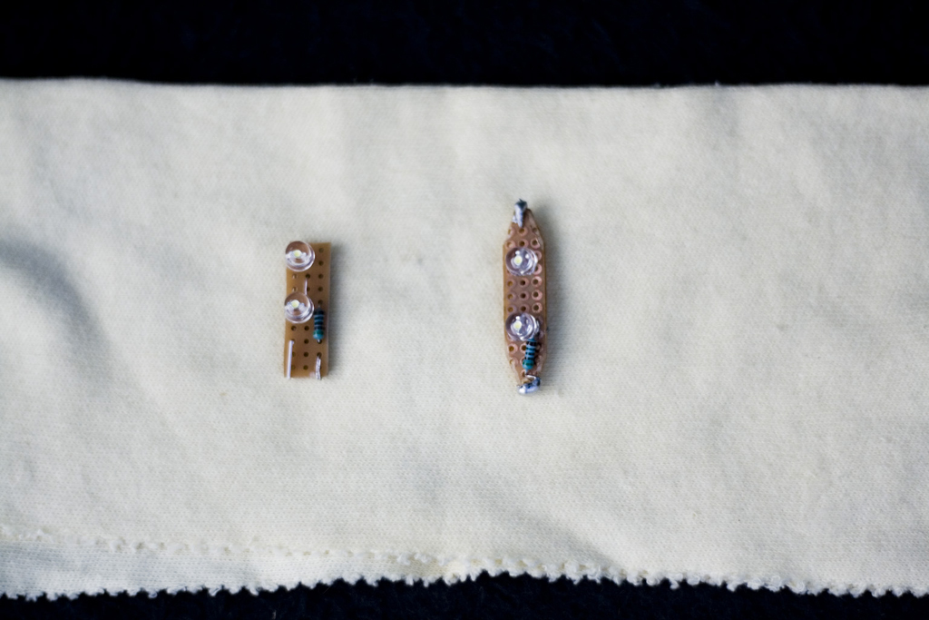

Je n'ai pas fait de photo de mes LEDs, donc j'emprunte celles de Maskime ©, j'ai suivi le même principe :
En gros, tu coupes ta plaque epoxy de la taille de l'ampoule que tu souhaites remplacer, puis tu places ta LED et sa résistance comme tu le souhaites.
:exclamation: Pour info, le méplat sur la LED est le moins.
Pour les extrémités, tu charges un peu en étain pour avoir un bon contact avec les bornes de ton porte ampoule.
J'ai utilisé une vieille alimentation de PC pour faire les tests, en isolant une rampe 12V (un lien explicatif) :bigthumbup:
A gauche, tu as l'équivalent d'une ampoule type T10, et à droite, de type Navette.

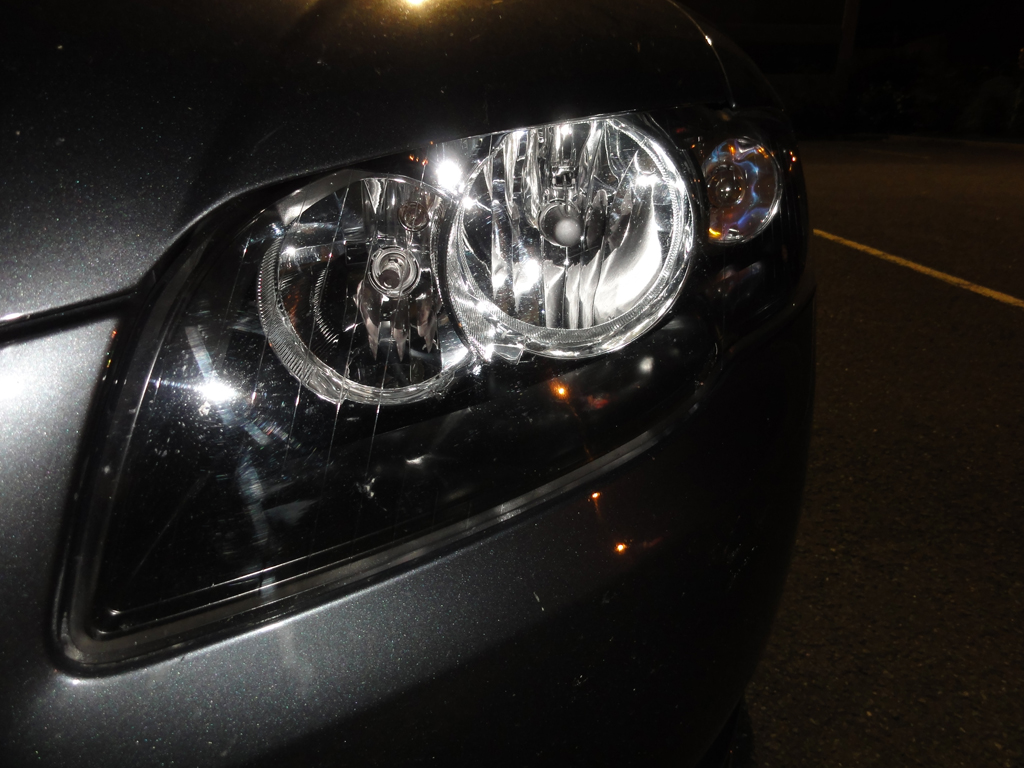

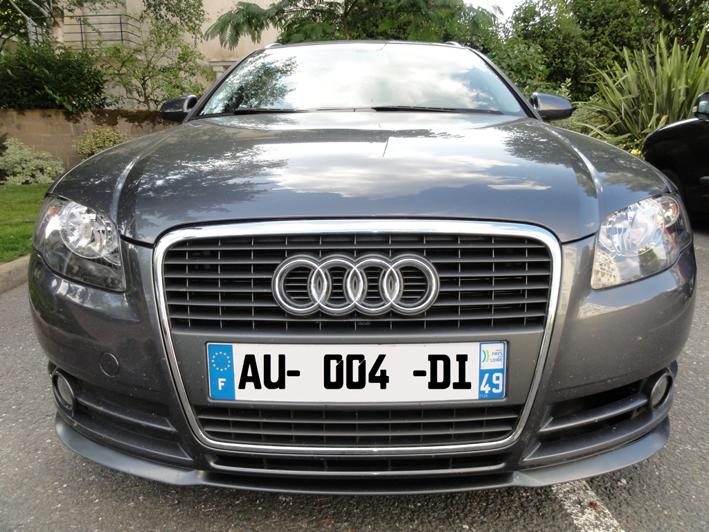

Voici 2 autres photos faites à l'instant :
Et une autre de face, faite en rentrant de chez vr6man :
