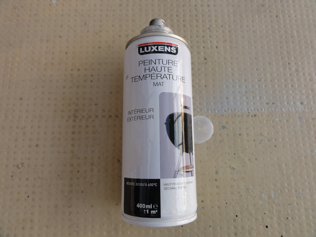

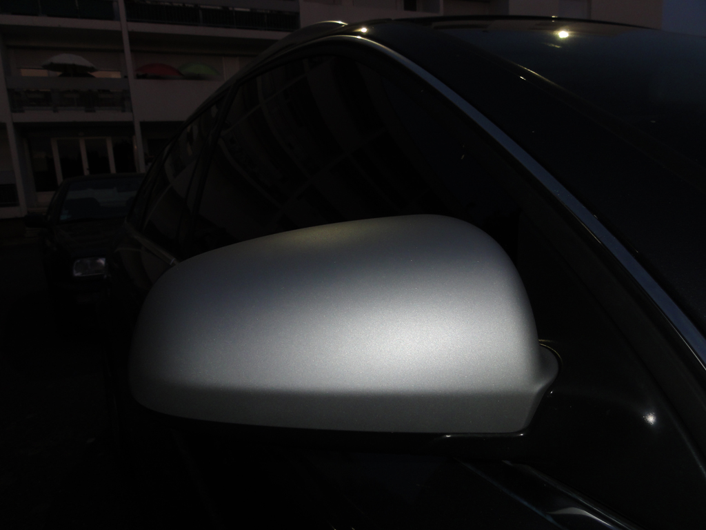

Voici une autre modif sympa faite ce week end, et terminée seulement aujourd'hui en raison d'un défaut sur la bombe alu qui ne crachait rien (défaut dans la bombe :colere:), il s'agit des rétros type S4.
En allant à Leroy Merlin, voici qui m'a sauvé mon après-midi, en m'évitant de faire 120 km pour un autre kit dans un Norauto. Pour info, romaindesbois m'avait apporté le kit Silver Chrome en passant par Angers il y a 2 semaines.
Je vous présente donc cette fameuse bombe qui m'a franchement bien aidé (7.55 euros) :
Le rendu est exactement le même que celui du kit bien connu, et pour le prix, je ne peux que recommander de prendre ça, de plus il reste au moins la moitié de la bombe.

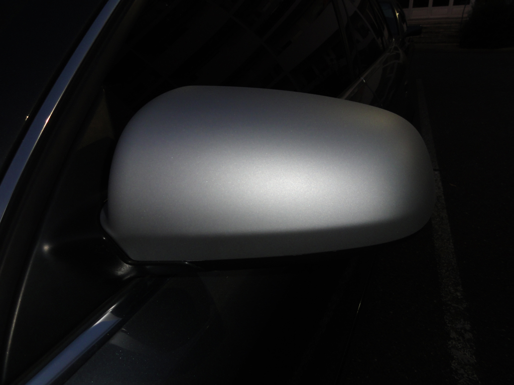

Voici le résultat, les photos sont un peu sombres car faites en contre lumière il y a quelques instants :
  • A gauche :
  • A droite :
  • Et dans l'ensemble :
J'en ferai d'autres de jour dans quelques jours ...

@Double "R" : Oui bien sûr j'ai poncé, d'abord au 600 à l'eau, puis au 1000, simplement pour casser le vernis d'origine et avoir la teinte d'origine mat.
En fait, j'avais mis l'apprêt fourni dans le kit (il y a également une lingette dégraissante, mais pas indispensable si le ponçage est bon), et c'est au moment de pulvériser l'alu que je me suis rendu compte que la bombe ne sortait rien. Je devais appuyer avec les 2 pouces et super fort pour que ça sorte, et encore ça postillonnait :furious:. Ça c'était hier. Donc j'ai laissé sécher toute la nuit, et cet aprèm :
1- nouveau ponçage au 600 pour récupérer l'apprêt noir du kit
2- utilisation d'une couche de primer plastique qui me restait suite à la peinture de ma lame Cupra et valence S-Line
3- application de l'apprêt du kit (2 couches)
4- ma bombe magique de Leroy Merlin (2 couches).
J'ai été surpris par le fort pouvoir couvrant de cette bombe, elle est Haute Température (600 °C), assez épaisse donc peu sujette aux coulures, étanche, recommandée pour réfection de barbecues, tuyaux de poêles, ou échappements par exemple.
Voici la référence inscrite sur la bombe :
- Marque : Luxens
- Peinture haute température Mat Intérieur/Extérieur, Couleur Aluminium.
- Sous la bombe :
- 66966655 ALU HAUTE TEMP S1119051.1F 1006111.
- 400 mL, lavage à l'acétone.

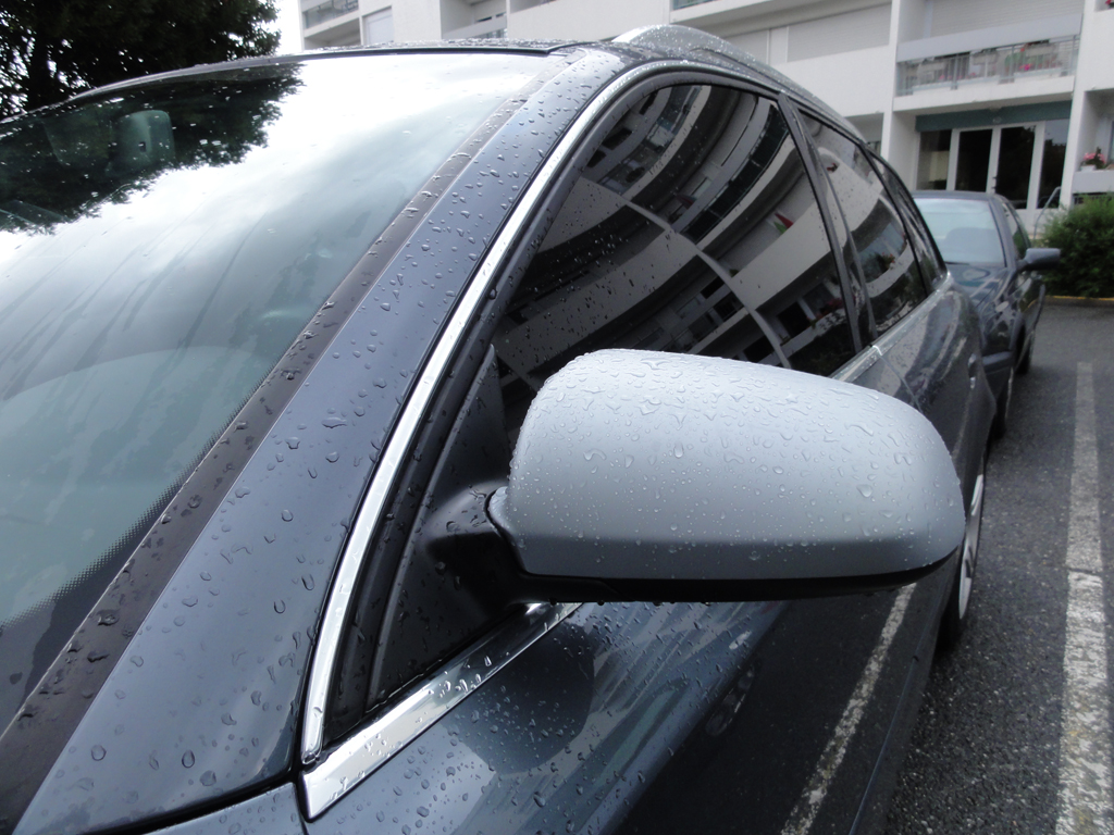

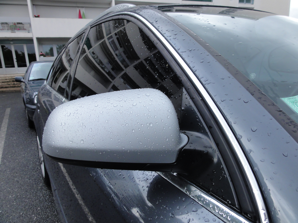

Hello,
Voici comme promis les photos de mes rétros. Il a fait beau et chaud cet aprèm, mais j'ai complètement oublié de les prendre en photo à ce moment là, résultat, je m'en suis souvenu alors qu'une grosse averse venait de se terminer dry.gif
En tout cas, Tony49 est bien content, il a son RNS-E fraichement installé qui fonctionne à merveille, VAG COM is our friend :eldiablo:
Allez, les photos :
Je pense les poncer au 2000 pour un aspect plus lisse. La couleur me convient, et ça se marie bien avec les barres de toit :bigthumbup:

Je me pose une question concernant les rétros (Kit Motip ou Leroy Merlin ;-) ). Il n'y a pas de couche de vernis de protection sur la peinture, du coup, comment cela se passe-t-il par exemple si un oiseau vient à se soulager sur les rétros ? Les coques sont plus sensibles aux rayures ?
Pour ceux qui ont déjà fait cette modif, comment cela vieillit-il avec le temps, les salissures,..... ?
Sinon ça rend vraiment trop bien ce gris mat, je pense que la mienne va y passer :bigsmile:
Salut Macgran !!
Pour le moment je n'ai pas eu l'occasion de voir ce que donneraient des salissures sur les coques, on verra à l'usage. Mais c'est vrai que je me suis posé la question aussi, et je réfléchis à mettre un vernis mat pour protéger un peu. En tout cas, s'il y avait une grosse rayure par exemple, il me reste plus de la moitié de la bombe Leroy Merlin ; j'avais cru comprendre que le kit Motip est tout juste en quantité pour faire les 2 coques <_<
