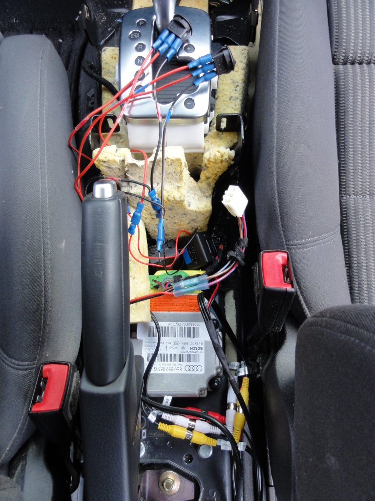

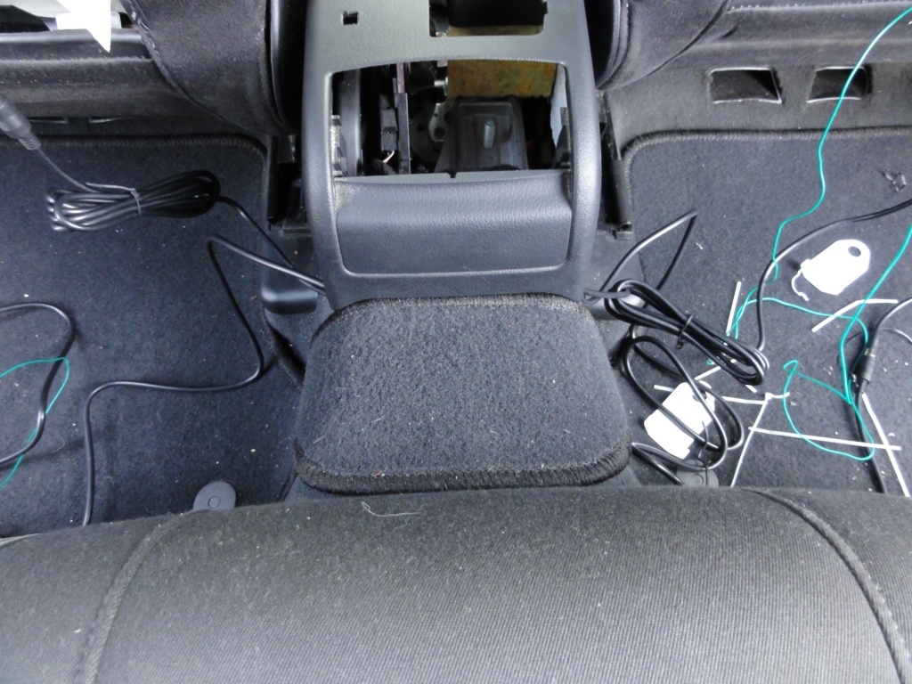

Installation des écrans terminée, il me reste à cacher proprement les câbles qui sortent de la console centrale et rejoignent les écrans. Les panneaux de sièges ne sont donc pas encore remis.
Voici quelques photos, sachant qu'un tuto complet est en préparation :
Je vous rassure, les câbles sont bien rangés sous la console, là je venais de terminer le raccordement sur l'allume cigare.

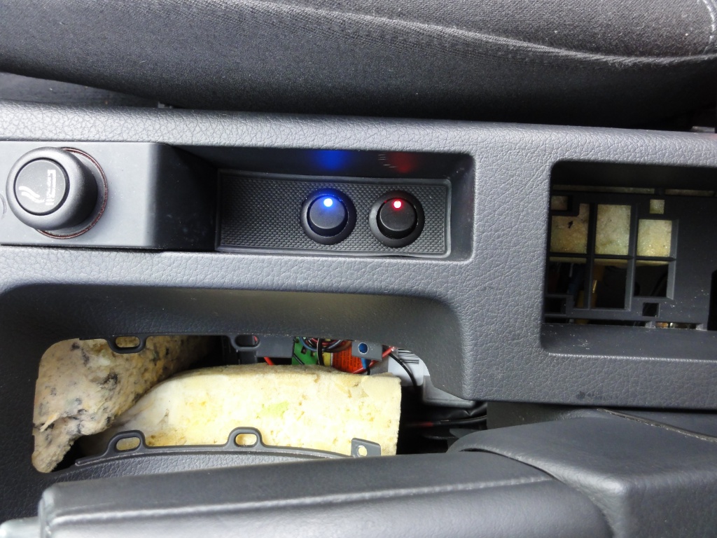

Les interrupteurs en place :
Ayant remarqué sur la photo que la caoutchouc rebiquait un peu, j'ai ressorti et remis l'interrupteur rouge, et depuis c'est nickel.

ça claque ton install.Les boutons tu ne pouvaient pas les mettre ailleur ?
Ils te servent à quoi d'ailleurs /.
:hot: :hot: :bien: :bien: :bien: :bien: :bien:
La classe nico , les loulous vont etre :malelovies: et calme sur la route .
ce sont les boutons des sièges éjectable, enfin je suis pas tout a fait sûr!!! :MdrDevil:
Ils permettent d'éteindre les écrans pour éviter les abus de jeux de télécommandes, ou quand les enfants dorment, afin de ne pas consommer de courant pour rien (seulement 2 fois 10 W, mais ça permet d'éteindre la veilleuse sur les écrans qui reflète sur le rétro intérieur :rolleyes:).
Pour le placement, à vrai dire, j'ai trouvé qu'ici serait le plus judicieux, l'avantage est que c'est à portée de main, et surtout c'est juste à côté de l'allume cigare, où je me suis repiqué. Les interrupteurs ne sont pas au milieu de ce petit renfoncement, simplement parce qu'il y a à l'autre bout une croix prédécoupée.

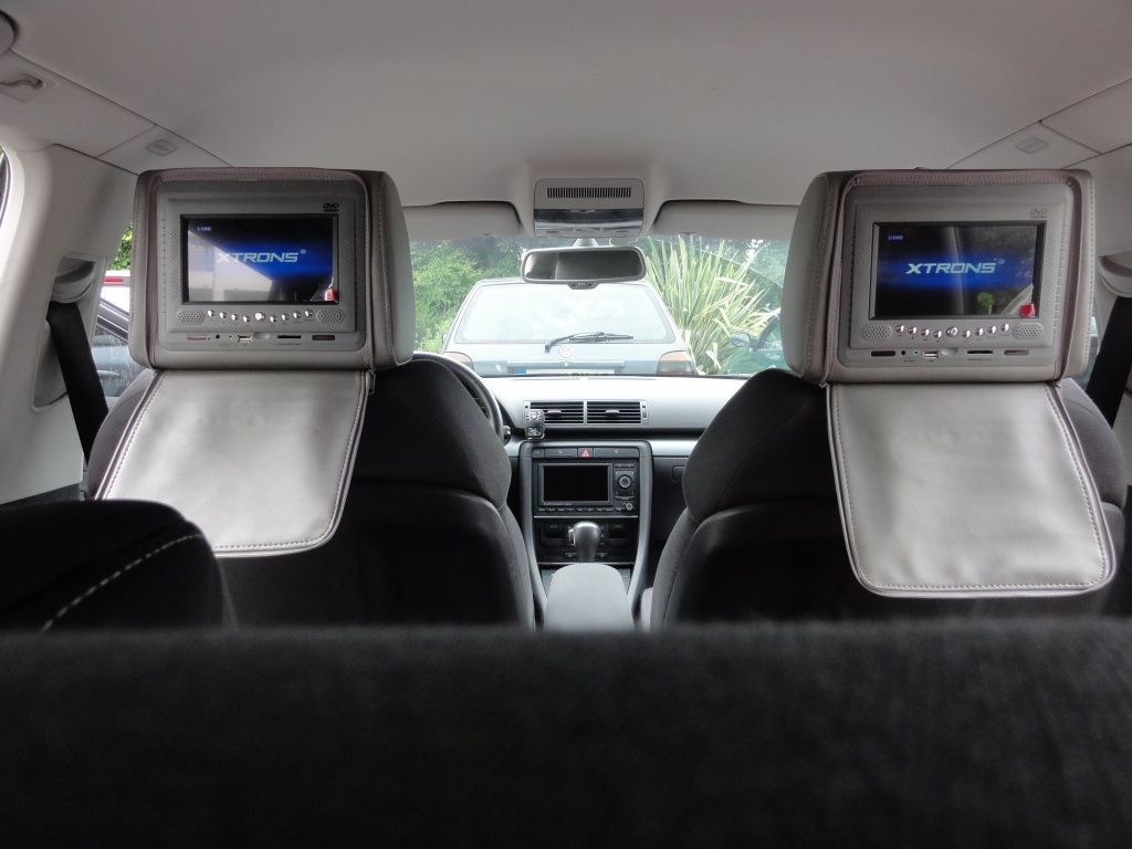

Des nouvelles : les écrans sont posés, tout est intégré et fonctionne à merveille. Je fais en parallèle un tuto, je viendrais mettre le lien ici.

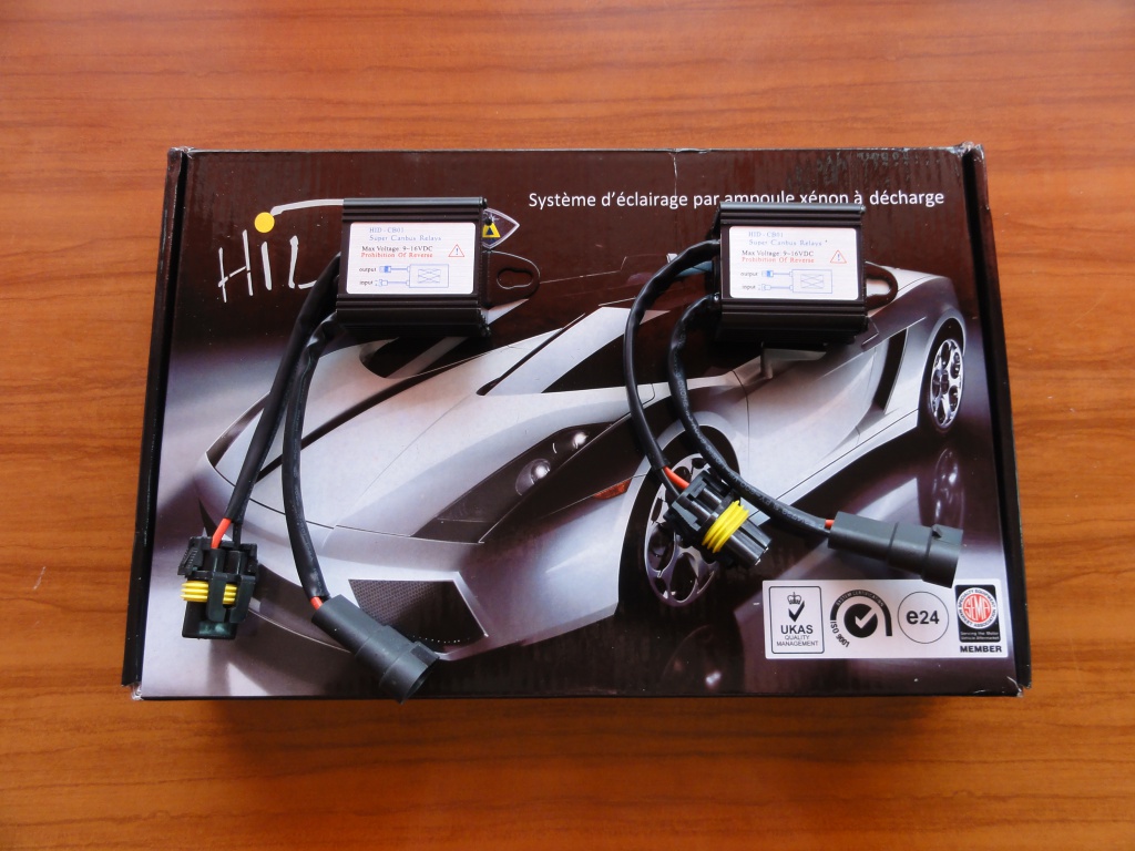

Par contre, les veilleuses à LEDs fournies ne sont pas des veilleuses intégrant la résistance anti-erreur. La résistance fournie est une petite résistance, et donc qui au bout de 10 secondes devient brûlante ... Du coup, j'ai remis les ampoules halogènes. J'ai donc seulement les feux de croisement en effet xénon. Je me pencherai sur les veilleuses, et commanderai un second kit pour les feux de route un peu plus tard ...
Quel casse tête pour trouver où poser les ballasts. Petite précision d'ailleurs, ces ballasts n'intègrent pas le module anti-erreur comme je le pensais, c'est un petit boitier en plus qu'il faut donc loger.
Les modules anti-erreur :

Voici juste une photo d'ensemble des écrans :
Ils sont moins clairs en vrai que sur la photo, et sincèrement, la différence de couleur ne choque pas trop. Mais je prévois quand même de modifier ça dans quelques temps.
