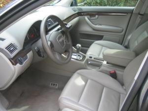

Bonjour à tous,
Suite à ce post, j'ai commandé les produits GLIPTONE-FRANCE et bien après avoir nettoyé et traité les cuirs de mes canapés je me suis attaqué à ceux de mon A8 D2.
Je vous avoue avoir été bluffé par le résultat...habituellement j'utilisais les produits GS27, mais là ça n'a rien à voir.
Honnêtement je vous conseil ces produits qui en plus de bien nettoyer redonne aux cuirs l'odeur du neuf... Je n'ai pas testé les autres mais les produits Glipton sont super.
Merci Henry067 la personne à l'origine de ce post.
Salutations à tous.
Ca a l'air fort briallnt, vraiment pas ma tasse de the...
En fait non ce n'est pas brillant je pense que c'est le flash qui donne cet effet.
Au contraire non seulement c'est mat mais en plus ça ne glisse pas...
Bonne soirée.
bonjour neo ,
ton cuir est vraiment dans un excellent état ,encore une titine bien chouchoutée . :bien:
en ce qui concerne les produits je pense que ceux d'alta cuir donne le méme resultat que les
produits gliptone-france (tres bon produit pour les deux).
bonne route dans ton salon roulant et a bientôt. :coucou:
