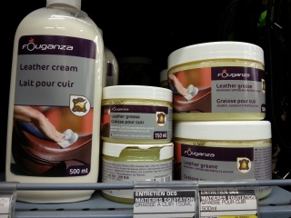

savon Brecknell en vente dans les boutiques d'équitation (environ 6€ le pot)
c'est très efficace, ça ne dessèche pas et en plus ça ne vaut pas une fortune comme tous les produits qu'on nous propose dans les gammes "spécialisées" !
pour le nourrir, en admettant qu'il soit nécessaire de nourrir un cuir de voiture, je n'ai pas d'idée bien arrêtées en dehors du fait qu'il faut oublier les idées à la c.. du style huile de pied de boeuf ou lait pour peau de bébé, la crème Nivea n'est pas non plus conseillée

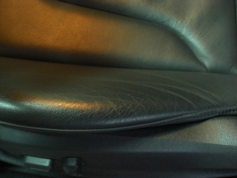

pour le nourrissant il faut y aller vraiment léger pour qu'il s’imprègne bien et qu'il n'y ait pas de surplus à devoir essuyer (dans tous les cas il faut passer un petit coup de microfibre pour le finish), et l'odeur est effectivement bien là, à mon gout même un peu trop puissante au début mais bon c'est un détail
néo tu as un cuir de quelle couleur?
Gris clair (voir les photos sur mon lien en dessous de ce message)
pourquoi ?
Modifié par Néotime

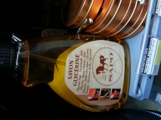

Je reste persuadé qu'on doit obtenir le même résultat avec du savon noir....
[edit] deux heures plus tard !
Finalement en cherchant un peu dans mes outils de jardinage j'ai trouvé du savon liquide, savon noir que j'avais acheté pour virer les pucerons de mes rosiers
J'ai donc testé sur le siège avant droit
le résultat est assez étonnant ! c'est bien plus efficace que le produit gliptone ça décrasse vraiment parfaitement à tel point que j'ai refait l'assise de mon siège déjà traité au gliptone et maintenant le résultat est parfait
Cuir gris clair impec comme au premier jour, sur ma lancée j'ai fait la banquette arrière et en plus ça sent plutôt bon
demain j'attaque le dossier
en bref je regrette d'avoir acheté ce produit, aucun intérêt !
à la limite je vais utiliser le "baume" maintenant que je l'ai mais dans l'état actuel de mes sièges ça me semble superflus vu que le cuir est doux et onctueux au touché
Donc si vous avez un cuir clair comme ma première A6 (beige) ou comme l'actuelle gris clair surtout n'hésitez pas achetez vous un pot de savon noir
le résultat sera au rdv !

Fais attention a ne pas laisser le siège tel quel après l'avoir nettoyé car le savon noir dissout la graisse et donc même celle qui protège ton cuir.
Passe ton baume le lendemain pour "re"nourrir et protéger ce cuir.
Mais je suis comme toi, très surpris et satisfait de l'effet du savon noir que j'avais eu l'occasion d'essayer il y'a quelques temps sur mes sièges.

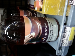

Oui, du savon de Marseille...pour le nettoyer
ensuite éventuellement du Gliptone pour le nourrir... encore que je doute du résultat
lave le déjà dans un premier temps avec une éponge douce, tu rinces bien, tu essuies avec un chiffon coton doux et tu laisses sécher toute la nuit...
prendre l'habitude de se laver les mains régulièrement avant de conduire
l'idéal étant de porter des gants (sans doigt)
plan B se passer du talc sur les mains.
Attention certaines personnes ont la transpiration des mains un peu acide et ça ça ruine un volant vite fait...

Que pouvez-vous me conseiller pour remettre en état cette partie du siège conducteur ? Le cuir est craquelé !! Ca se situe au niveau des maintiens de l'assise...

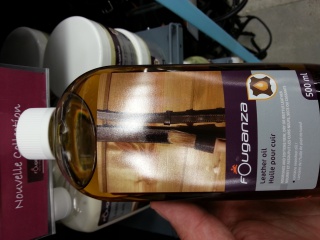

Quels produits sont efficaces parmi ceux-là (décathlon) ?
