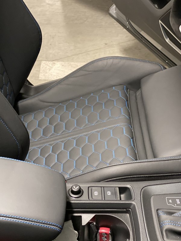

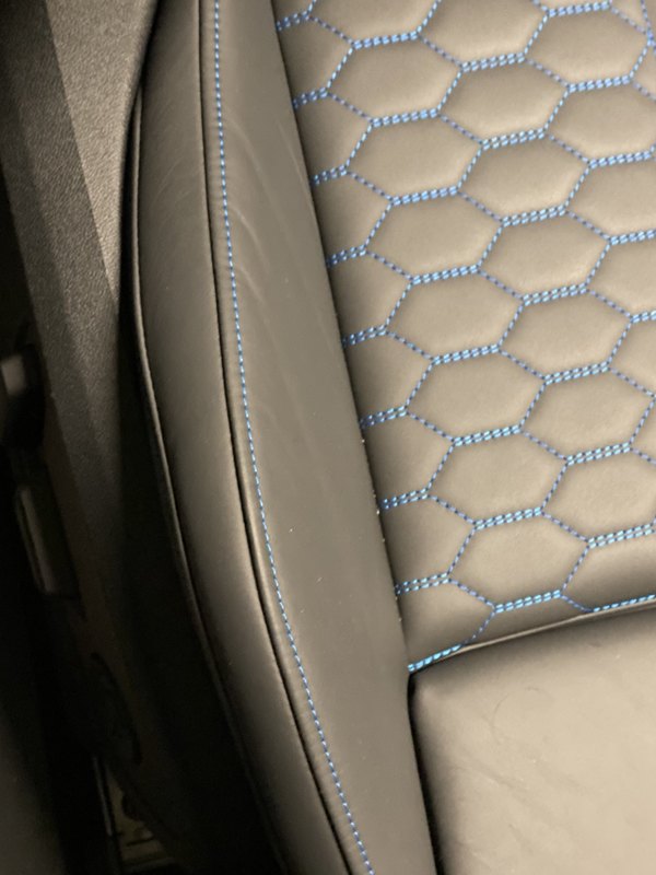

Bonsoir,
Je viens tout juste de récupérer un RSQ3 Sportback de décembre 2019 avec 3500km et je trouve que les sièges sont déjà très marqués (voir photos)
Que préconisez-vous comme astuces, produits ou bien de signaler à mon concessionnaire?
C'est la conception des sièges et le choix des mousses qui pose problème sur les sièges audi après les B4... En plus ces trous de couture laissent passer l'air, l'humidité, etc...
Si les mousses ne sont pas assez dense, alors le cuir va irrémédiablement se marquer !
Il y a des techniques en chauffant et en faisant travailler le cuir qui peut diminuer ou faire disparaître les marques, mais ce n'est pas à la portée de tout le monde et mieux vaut éviter de faire des dégâts !
La véritable solution serait de faire pénétrer des petites boules de mousses, jusqu'à ce que le cuir soit parfaitement tendu, mais la conception des sièges automobiles ne le permet pas.
Sinon, très jolis sièges !
La seule option à peu près valable sera de les graisser avec une huile de pieds de boeuf, par exemple, la laisser pénétrer et ensuite masser le cuir (le chauffer peut aider).
Puis nettoyage.
Mais il n'y aura pas de miracles...
