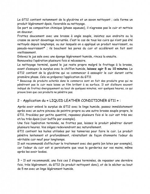

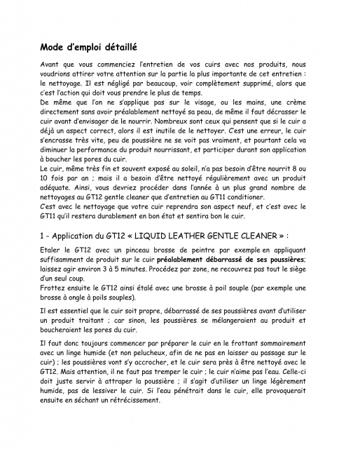

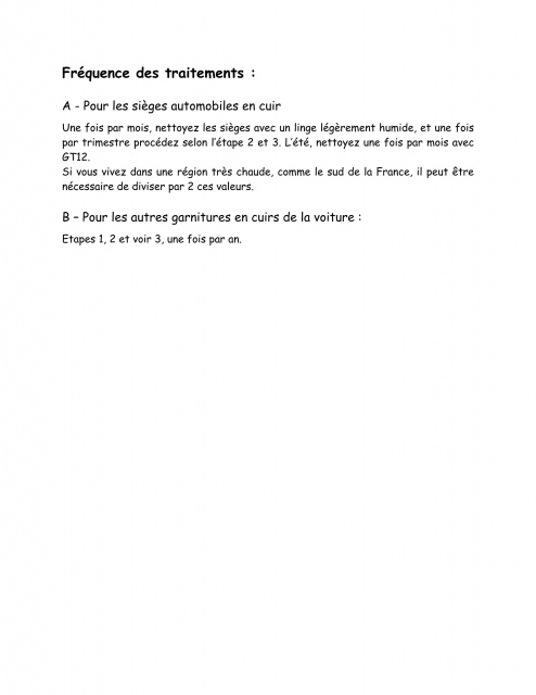

Donc j'applique GT12 à la brosse puis j'éssuis avec un chiffon doux ensuite faut attendre combien de temps pour appliquer le GT11 ?
Je l'applique avec un micro fibre ?
Voila merci
Salut Eraviel,
j'utilise le kit Gliptone GT11-GT12
la brosse tu la trouve en grande surface (brosse a chaussures)
269776GLIPTONEModedemploidtaillGT11GT120
774984GLIPTONEModedemploidtaillGT11GT120
872422GLIPTONEModedemploidtaillGT11GT120
