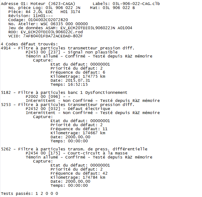

bonjour merci de ta réponse je viens a l'instant de la passer au Vag voila le contre rendu : https://gyazo.com/964289ccbb3a20e89fe49d2398d13843 quelqu'un a déja fait la regeneration avec le vcds ? -

bonjours même problème pour moi toujours la voiture en mode dégradé malgrés le capteur changé, j'ai roulé 3500tr pendant 30min avec clim, siege chauffant etc mais toujours pareil le moteur à 90degrés (comment voir si la régéneration ce fait bien ?) je dois aussi changé le papillon de distribution ? merci de votre aide.... edit : 176000 km j'avais fais un coup de valise pour quand y'avais juste le voyant moteur : https://gyazo.com/e56f0aad1e53069d8d5f2e6e6a97d567 maintenant j'ai voyant moteur, voyant bougie préchauffage + voyant filtre a particule -
Désolé pour le double message, donc si je change ce capteur j'aurais plus de voyant d'allumé ? le code erreur dit bien que le problème vient de la ? j'aimerais etre sur avant de le changé merci encore de votre aide

Bonjour Voila depuis quelque jours j'ai mon voyant moteur qui reste allumé donc j'ai demandé à un ami de me la passé au VCDS et résultat : et Donc c'est une audi a4 avant 2009 2.0 tdi 143cv avec 175 000km j'aimerais connaitre si c'est le problème de FAP que tout le monde rencontre ? a vrai dire j'ai du mal a comprendre si c'est juste la sonde ou autre donc si une ame charitable pourrait m'aider à comprendre et a savoir la piece qu'il faut changé ? merci bien cordialement
