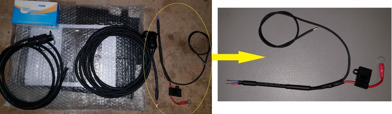

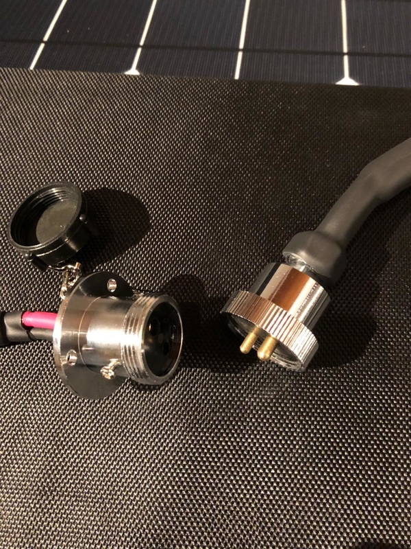

C'est génial ces tutos et votre aide !
Merci pour l'astuce du capuchon qui casse, je mettrai de la gaine thermo avec adhésif interne = on fait des montages au top pour nos bateaux, voici par exemple ce que "ça donne" une fois rétreint, c'est 100% étanche et hyper solide
Modifié par bataclo
