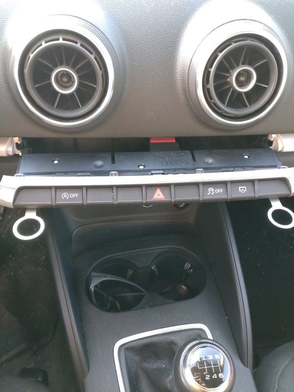

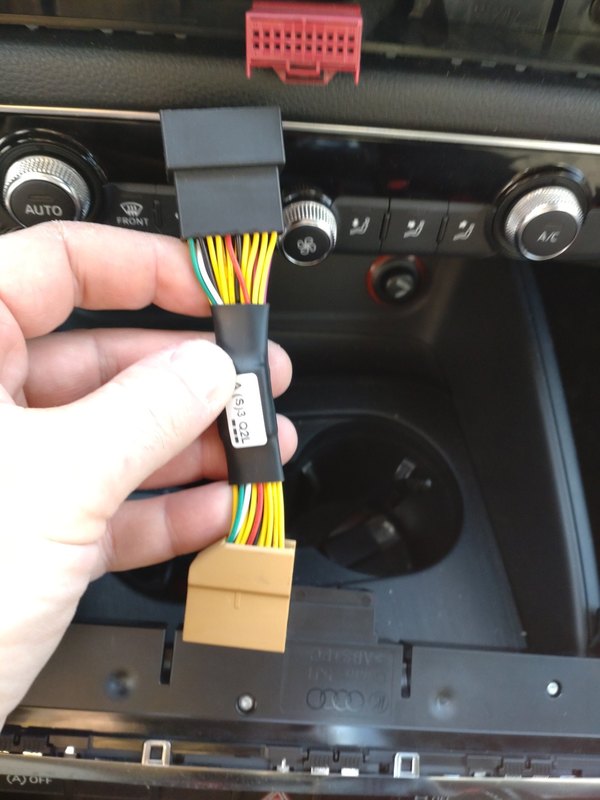

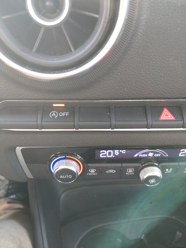

Start and Stop
nougat49 a répondu à un(e) sujet de seb-audiA3 dans A3 8V / A3 Sportback / A3 Cabriolet - (2012 à 2020)
Montage fait. C'est d'une simplicité enfantine ! Dépose du module avec les clés Débrancher la broche du module et brancher l'adaptateur entre les les 2. On remonte, on démarre et on éteint le start stop (bouton allumé) j’éteins et redémarre et le bouton reste allumé donc start stop coupé ! -

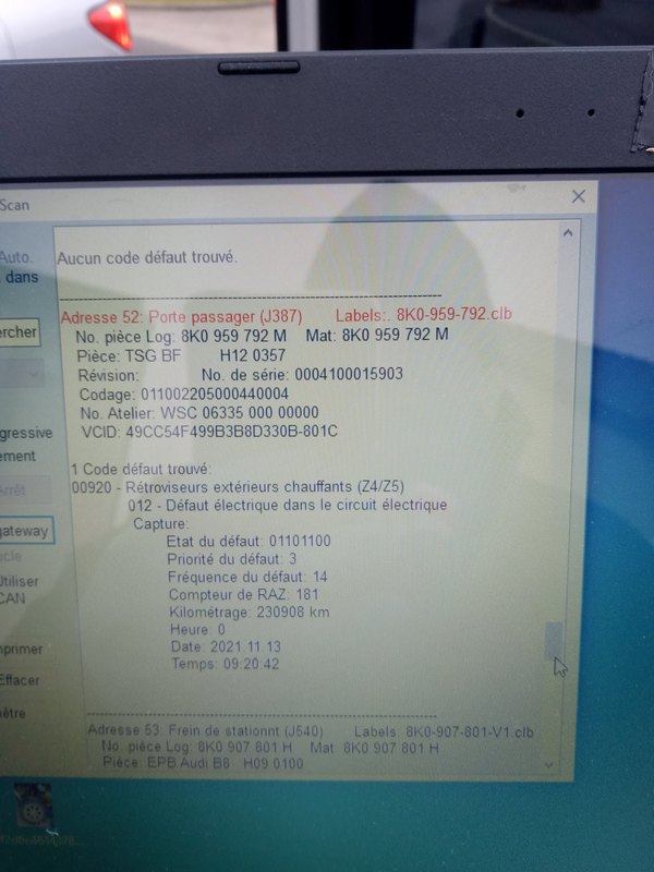

[TUTO] Remplacement glace retroviseur chauffant sur Q5
nougat49 a répondu à un(e) sujet de nougat49 dans Q5 / SQ5 / SQ5 Plus - (2009 à 2017)
Bonsoir, Le but était surtout de protéger la coque du retro vu que la glace était remplacer car le système de résistance n'est pas dissociable de la glace. -
Bonjour tout le monde, Aujourd’hui petit tuto pour le remplacement d'une glace de rétroviseur chauffant. C'est très facile à faire et la glace ne ma couté que 10,50€ sur osc***. Il faut d'abord appuyer sur la côté de la glace ensuite on fait levier avec un tournevis en prenant soin de proteger la coque avec un chiffon ou autre Une fois déclipser on débranche les prises électrique un petit contrôle au multimètre pour confirmer que la résistance est coupé (même si au diag le VCDS nous le dit ) On re-branche donc la nouvelle pièce On replace la nouvelle glace en la clipsant, faire attention aux grandes pattes quelle rentre bien dans leurs logement ( on peu s'aider du tournevis pour les guider). une fois en place on efface le code défaut. Et c'est fini ! J'ai du mettre à peine 10 minutes. A bientôt.
