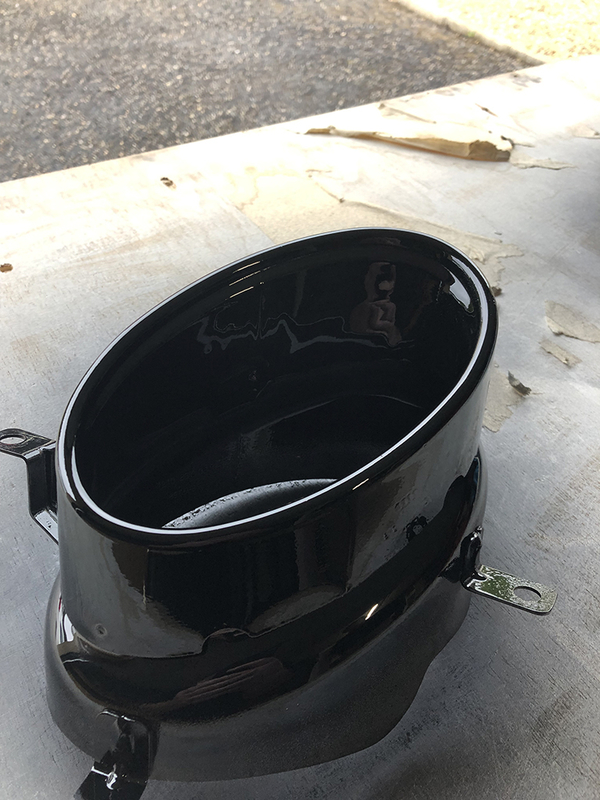

Ce matin petite modification esthétique que je souhaitais faire à l'achat, les canules d'échappements étaient très piqué par le sel du coup elles étaient toujours noires mais en état moyen.
Étape 1: Démontage des feux arrière puis dépose du pare choc arrière
Repérage des vis pour le remontage :)
Etape 2 ponçage des canules existantes, dégraissage
Les petits point sont incrusté dans le morceau de tôle ... même avec du papier de verre très gros c'est pas "réparable" ... On va chargé en peinture sur cette partie
Étape 3: Peinture
1ère couche sur la photo
Suite du boulot, demain, vendredi et remontage samedi, on va passé environ 4 couches sur chaque sorties.
Fin de l'opération samedi en fin d'après midi.

Remontage des canules demain après midi, obligé de recommencé le boulot ... j'ai tenté de peindre sans primaire d'accroche... mais échec ! du coup hier mise en place d'un primaire d'accroche et remise en peinture ! 2 couches hier et 2/3 couches aujourd'hui ! Demain on remonte tout :)
gros +1, au moins tu as vite corrigé le tir avant montage :AP-Smiles_143:
Même frotté comme tu l'avais fait !!  J'espères alors que le primaire va être efficace  , sinon faudra voir pour une peinture en poudre .
Le primaire est très efficace ;) Inox, chrome, plastique ... ;)

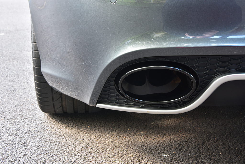

voiture récupéré ce soir :) Mon pote à tout remonté cet après midi sans spécialement me prévenir AP-Smiles_u1F62C.png Résultat au top :) Sauf qu'il a oublié de rebranché 2 cosses (aide au stationnement arrière + capteur d'angles mort) du coup plus de capteur d'aide au stationnement ni de caméra de recul et plus d’avertisseurs d'angle mort ... je retombe le PC dans 2 semaines pour rebranché les deux cosses...
Photos demain après le lavage dominicale ;)
Le résultat @Deadpool-45 c'est une tuerie :AP-Smiles_u1F60D::) faut que je traite ma grille sous les échappements car la elle est horrible AP-Smiles_u1F61B.png (toute terne lol)

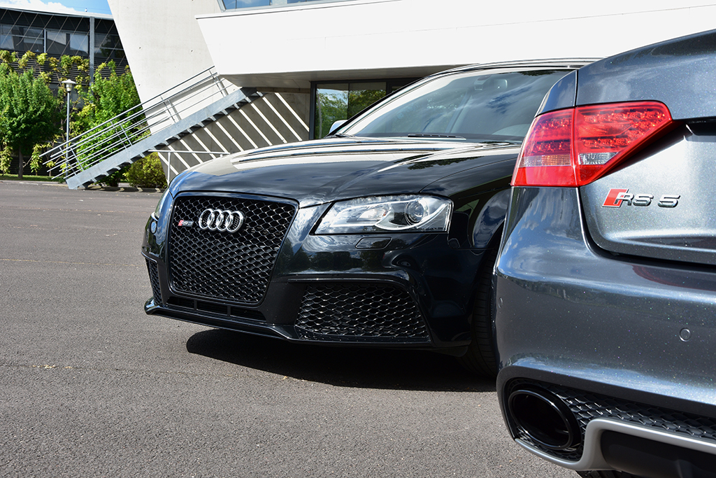

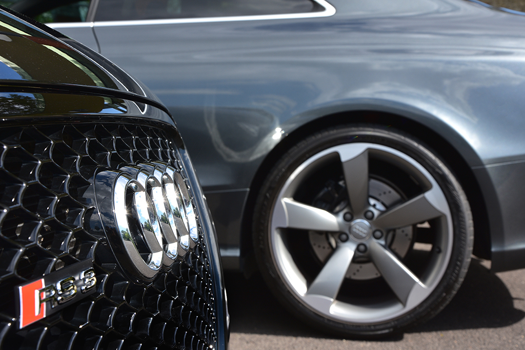

Petite dernière pour le fun :)
:bien:
En effet, le plastique autour des sorties paraît terne maintenant !
Le rendu final est chouette. Tu as bien fais de le faire.. AP-Smiles_u1F609.png
+1 avec Luc.
Très belle compagnie effectivement, et toujours d'aussi beau shooting de ta part :)
Quelle belle famille. :ap::malelovies:
Comme d'habitude, on ne peut rester qu'admiratif devant de tel joyaux.
Pour la modif c'est top. :applaudit:
Merci à vous :)
Pour les plastiques noirs ils vont subir un traitement dans les règles :)
Elle ne fait pas ridicule cette RS3 8P à côté de toi ;) !
Oula oui pour les plastiques, je m'inquiète pas avec toi, ce sera tout aussi bien que les canules :) !
